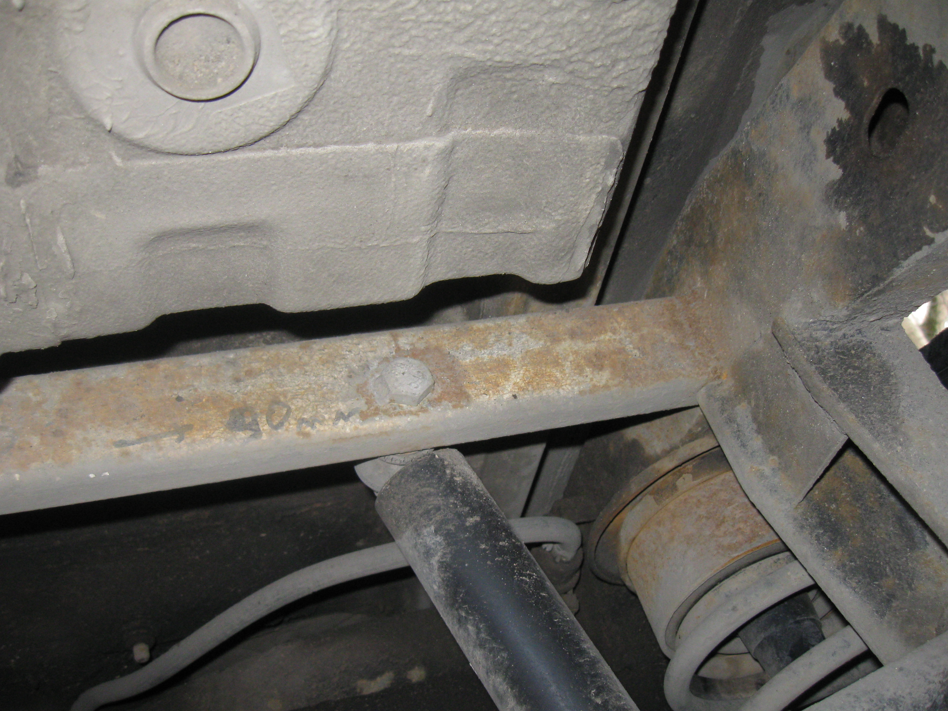

ТАК уже делали. И информация на форуме была...
Вот как было у Странника:

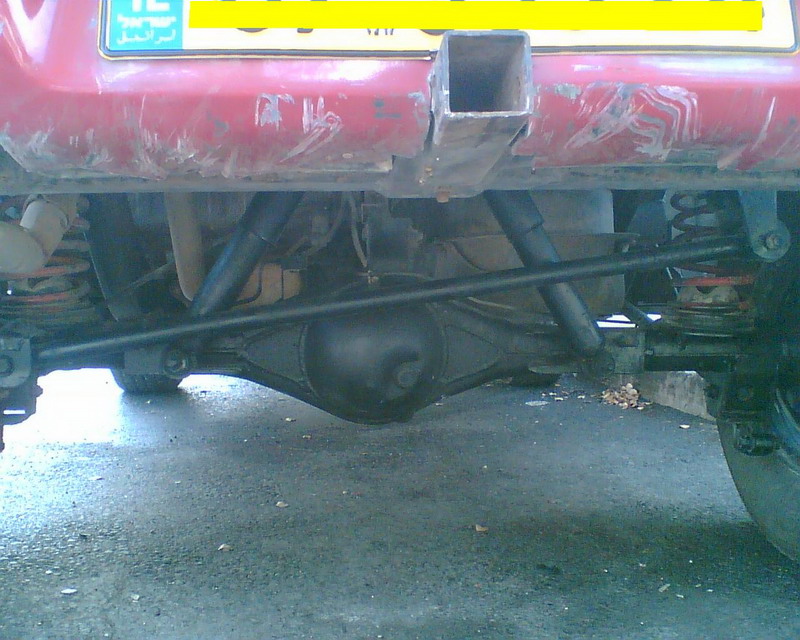

"Израильский" вариант:

B020.gif СПАСИБО! похоже вариант один ,бум думать. интересно как переделка отразится на поведении машинки... dumai.gif

посидел...подумал...в этом варианте верха амортов слишком близко друг к другу! для гражданской эксплуатации нуна как минимум колхозить стабилизатор!...или разводить верха аморов... dumai.gif ...и тока не на кузов!... B093.gif ...будем искать

На самом деле, точно такая же конструкция была на Москвиче-2140 - амортизаторы так же "домиком" стояли. И к кузову крепились так-же в центре, рядом. Единственное, у Москвича - рессорная подвеска заднего моста.
