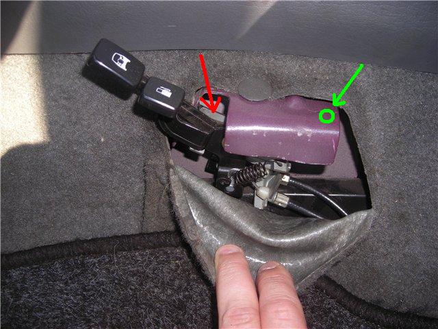

Длинная ручка перестала открывать калитку и весь узел гнулся вправо-влево. Надрезал ковер, снял механизм. Ручки болтались, так как узел крепился к кузову на одном маленьком ушке, которое уже почти оторвалось. Один умелец всё проварил и приделал еще одно доп.крепление. Вот только проблема – так как какое-то время открывал калитку тупо пассатижами за тросик, оплетка с тросом вытянулась из под ковра на ~15-20 см. Вчера пытался поставить всё на место, но теперь трос сильно дугой и закусывает. Затолкать и расправить трос дальше под ковер не получилось.
Есть задумка надрезать ковер где должен сзади лежать трос и подтянуть.
Может кто-нибудь нарисовать примерную схему расположения тросика под ковром?
красным надломанное крепление
зеленым там под этой железкой еще добавили ухо
Ki& Sport&ge 1996г. 2л. кореец

Цитата(klin @ Apr 22 2011, 09:32 AM) *
У меня в салоне такие же ручки как на фото у Димы
Резать не надо otstoy.gif , откр. 5ю дверь и подыми правый ближний угол "ковра", там два тросика встречаются, и вместе "бегут" вперёд blink.gif B020.gif
спасибо, попробую
