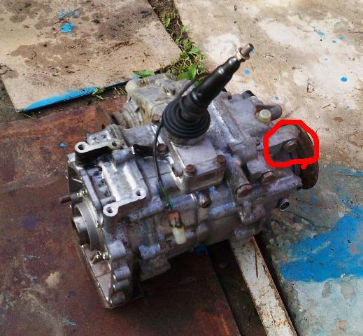

B093.gif Собсно,вопрос в следущем-хто нить РК чинил САМ?Нужно ли снимать КПП полностью,или мона только РК?Где найти унутреннее устройство сего девайса?Где найти коды железячек,шо у него унутри? dumai.gif B200.gif НИАТКАЖИТЕ в помощи,граждане,сами мы не тутошни... ep.gif

serg898   :B093: Собсно,вопрос в следущем-хто нить РК чинил...   May 23 2010, 03:52 PM

serg898   :sorry: - фото сессия разборки сборки готова - веч...   May 25 2010, 10:19 AM
