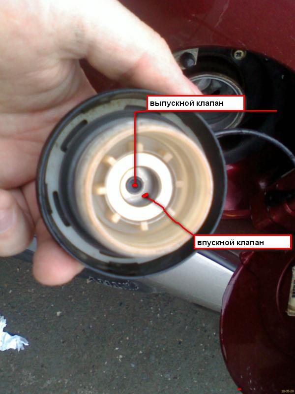

вот пробка
Обыкновенная заглушка без клапанов. Если шипит из бака, то так и д.б.! Если шипит в бак, вот тогда надо смотреть препускные клапана отсорбера! Но они не в крышке бензобака.

так и есть, в пробке стоит клапан двойного действия, в связи с тем, что у себя выкинул всю эту систему вентиляции бака (паров бензина, адсорбер, сепаратор...), бак получился герметичным и чтоб решить вопрос с разрежением хотел сверлить пробку, но разобрав её и доработав пружинку клапана, вопрос решился, теперь крышка легко продувается в обе стороны, при равном давлении, клапан закрыт.
для наглядности, воспользуюсь фоткой автора Прикрепленное изображение
