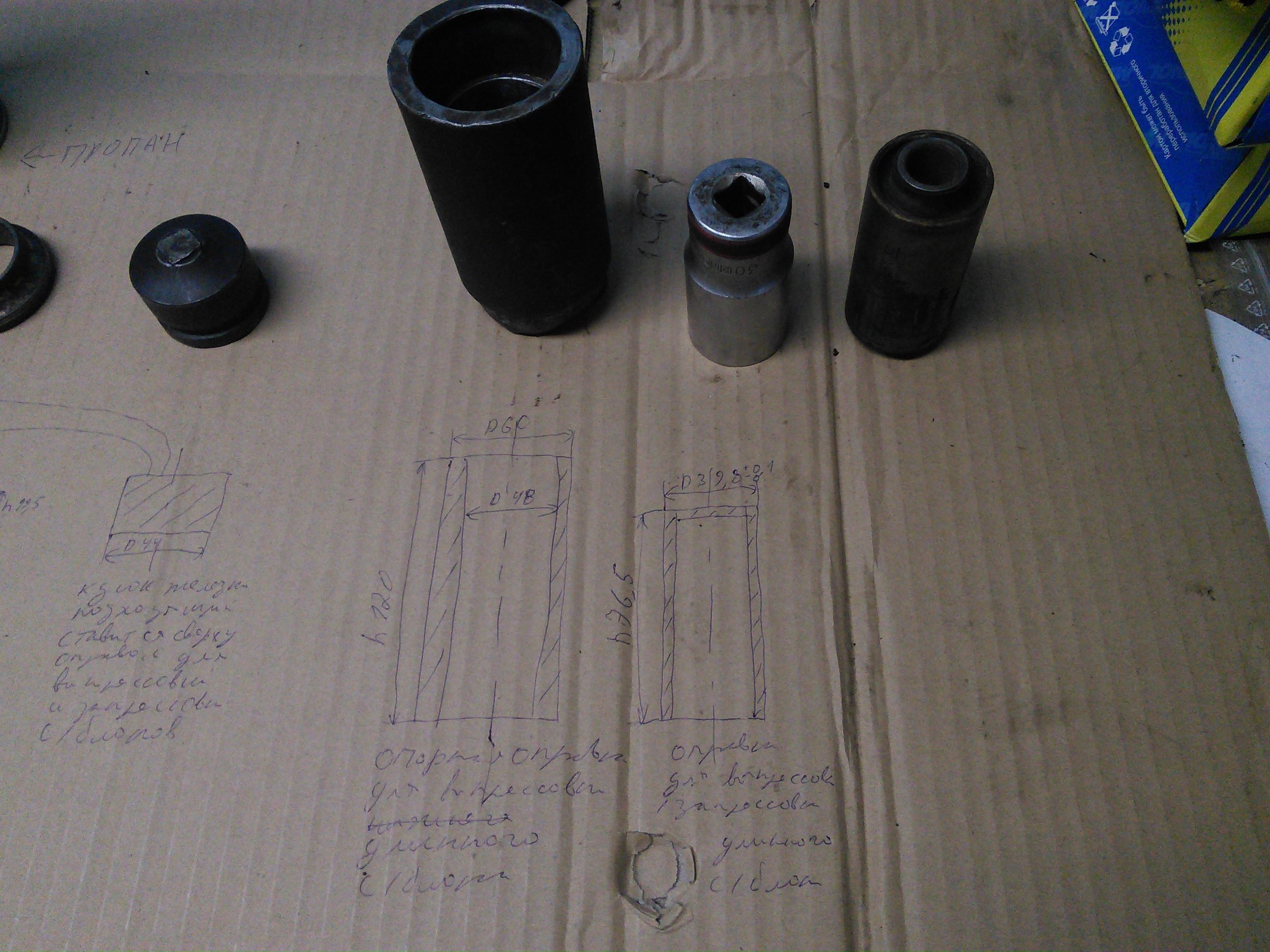

kostic8615   затеялся серьёзным ремонтом на лето.. хотелось бы...   Apr 26 2011, 09:53 PM
genek   затеялся серьёзным ремонтом на лето.. хотелось б...   Apr 26 2011, 10:17 PM
Виктор   затеялся серьёзным ремонтом на лето.. хотелось б...   Apr 27 2011, 10:30 AM
ХИЩНИК879   Рекомендую изготовить эти приспособления... В кач...   Apr 27 2011, 06:42 PM
Виктор   Коли Виктор рекомендует :B056: ,то нет никаких со...   Apr 27 2011, 06:59 PM
ХИЩНИК879   Это моя собственная разработка. С помощью этих пр...   Apr 27 2011, 07:07 PM
Виктор   Всё.Уже на принтер вывел-завтра на работе токарям...   Apr 27 2011, 07:50 PM
ХИЩНИК879   Это моя собственная разработка. С помощью этих пр...   Mar 2 2012, 02:56 PM
HandKot   На работе собрал себе сьёмник сайлентблоков из то...   Jun 20 2014, 09:49 PM
709   испробовали приспособление, а то тоже собрался ме...   Jun 20 2014, 10:40 PM
