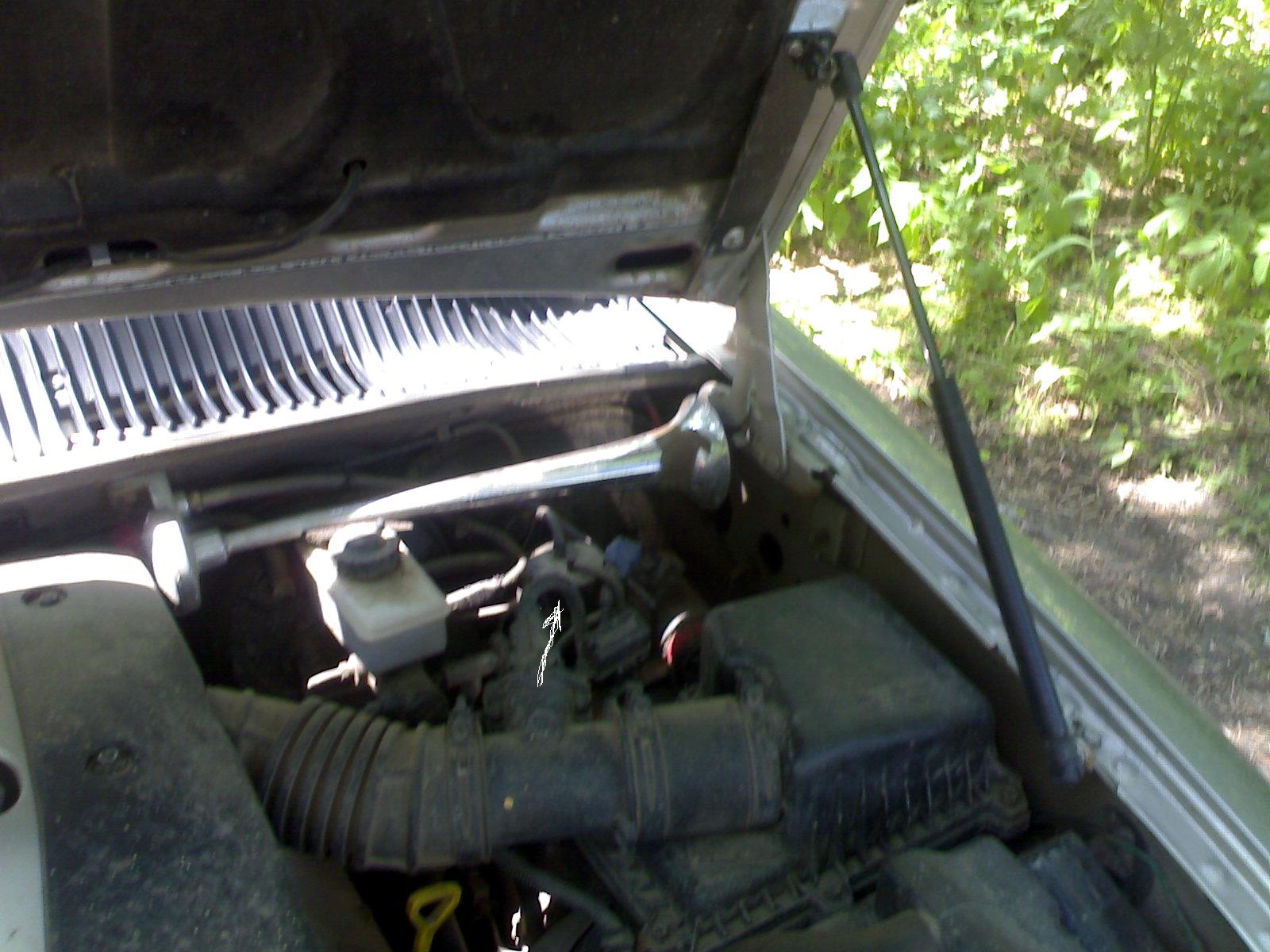

праздники затянулись, только сегодня добрался до машины, подскажите плизз, где найти тот клапан???, если можно фото, ну не совсем для тугих ))))

[quote name='Maklay' date='Feb 25 2010, 07:03 AM' post='102467']
всех с прошедшими!!!
[/quote]
вот он

[quote n&∓&∓mp;me='Вован36' d&∓&∓mp;te='Feb 25 2010, 10:21 &∓&∓mp;M' post='102470']
вот он
[&∓&∓mp;tt&∓&∓mp;c:-)mentid=7388]
[/quote]
Пасибо! бум разбираться.
такой еще вопрос - к этому блоку подходит масса всяких патрубков, при снятии одного из них, на заведенном двигле, какой должен быть результат?
что за фишку с него надо снять?
