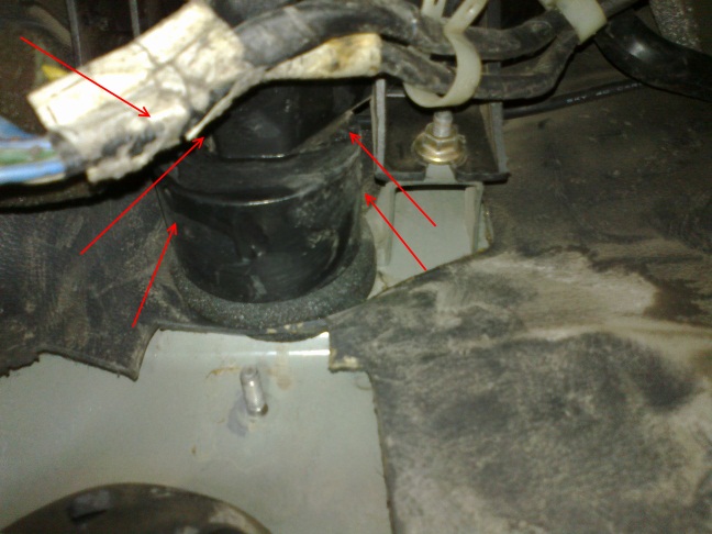

Та же хрень недавно случилась - после включения кондера стали появляться лужи под ковриком переднего пассажира. Сначала грешил на проливные дожди, потом доискался - походу и впрям забиты дренажные отверстия кондера.Прикрепленное изображениеПрикрепленное изображение Там поролоновые прокладки сочатся водичкой.

нашел! минут 5 щупал dumai.gif . снял наконечник трубки - вылилось полстакана воды и столовая ложка г sensored.gif на.
для тех, кто будет искать в первый раз biggrin.gif наконечник дренажной трубки испарителя кондера находится в моторном отсеке под впускным коллектором немного ниже бензофильтра (если тот на штатном месте).
