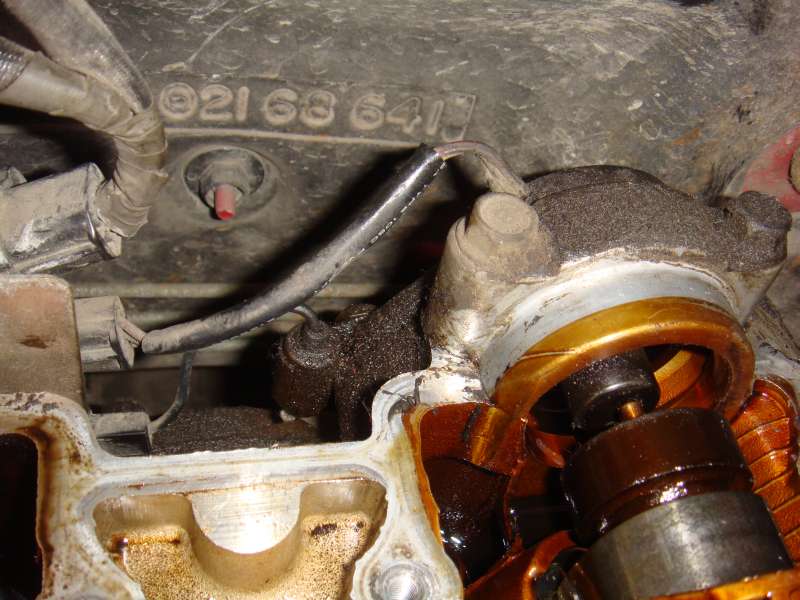

1.Что это за зверь рядом с датчиком положения распредвала (однопроводной)

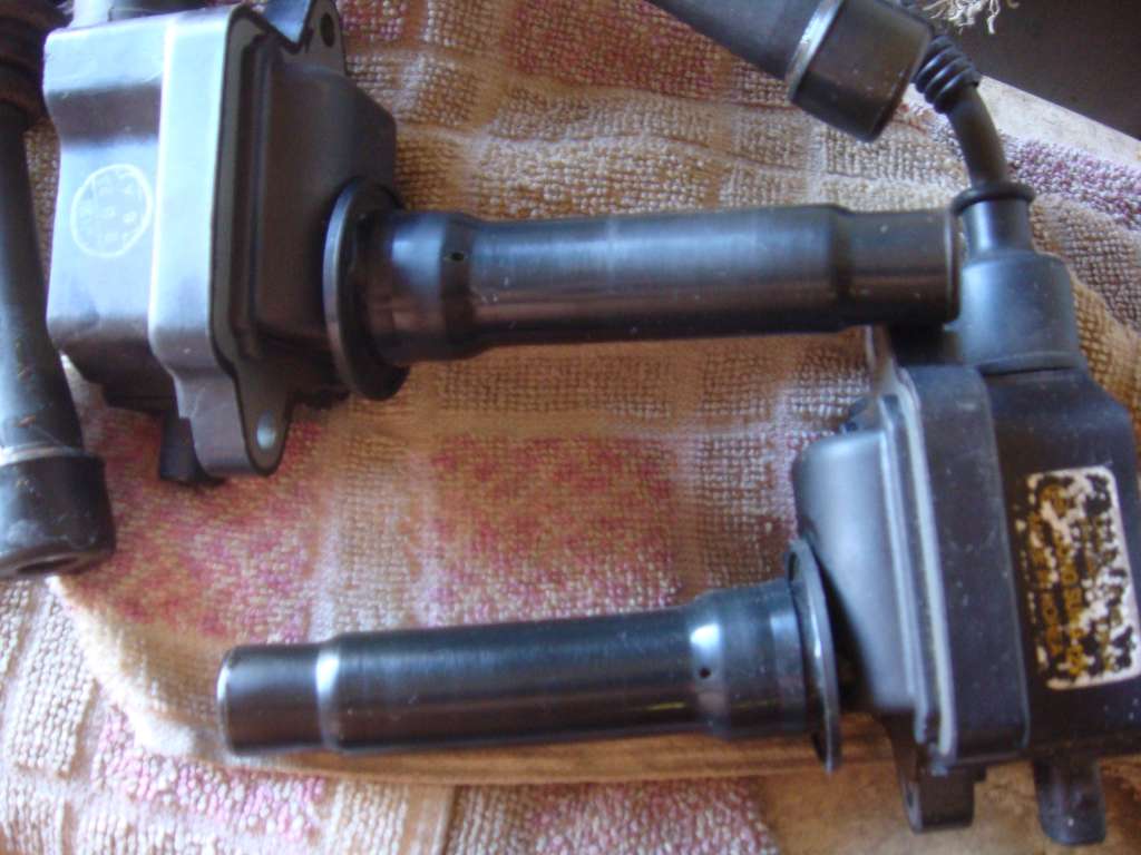

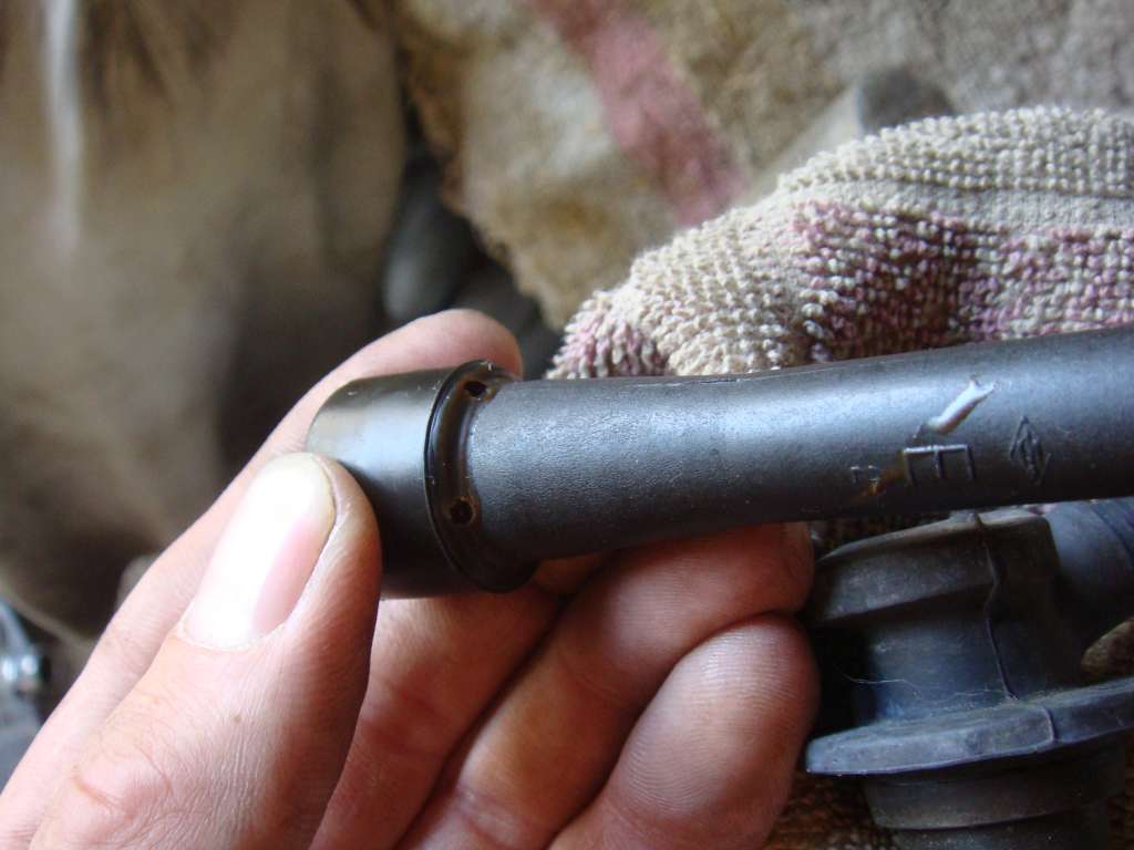

3. и последнее - вот это (на свечном колпачке) нормально?
2. Вот такие отверстия на резинках под катушками должны быть?
Тоже на днях озаботился этим же вопросом. На новых катушках дырков на резинках не было. Они появляются потом но у меня они "рваного вида " - была мысль что там пробивает - подматывал изоленту - но на ней следов пробоя нет.
По последней фотке сказать смогу завтра - есть несколько запасных - посмотрю

по последней фотке - у меня основания этих резинок подлиты чем-то типа эпоксидки(?). Это у всех так или у меня предыдущий владелец пытался избавится от пробоев?
Дырки на катушках думаю замазать маслостойким герметиком.. Хуже не сделаю?
1. Помехоподавляющий конденсатор по цепи питания катушек зажигания.
2. Должны быть.
3. Не обращал внимания, но и не замечал. Если они заводского исполнения, то почему бы и нет.
