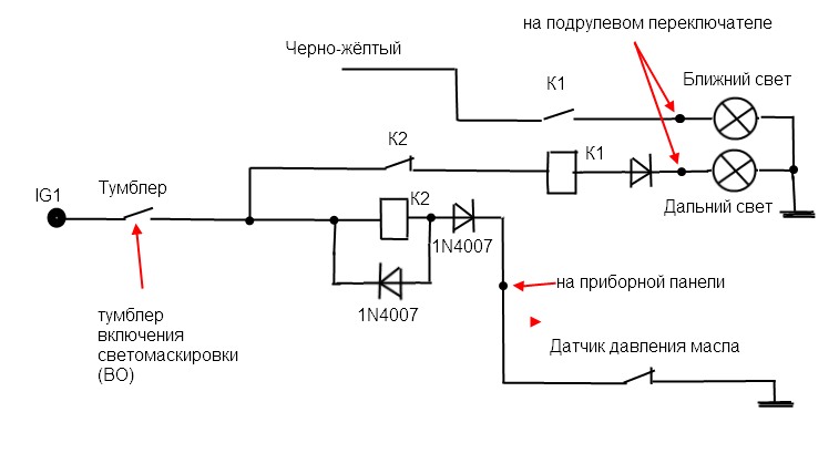

Виктор   ... Скачивайте,смотрите,критикуйте! Мой вари...   Aug 19 2010, 10:25 AM
Yura   Мой вариант... У меня получилось то же самое. ...   Aug 19 2010, 10:49 AM
Борисыч   Мой вариант... Подтверждаю- :B084: так проще...   Aug 21 2010, 09:27 PM

Виктор   Еще один вариант...   Apr 21 2011, 06:56 PM
