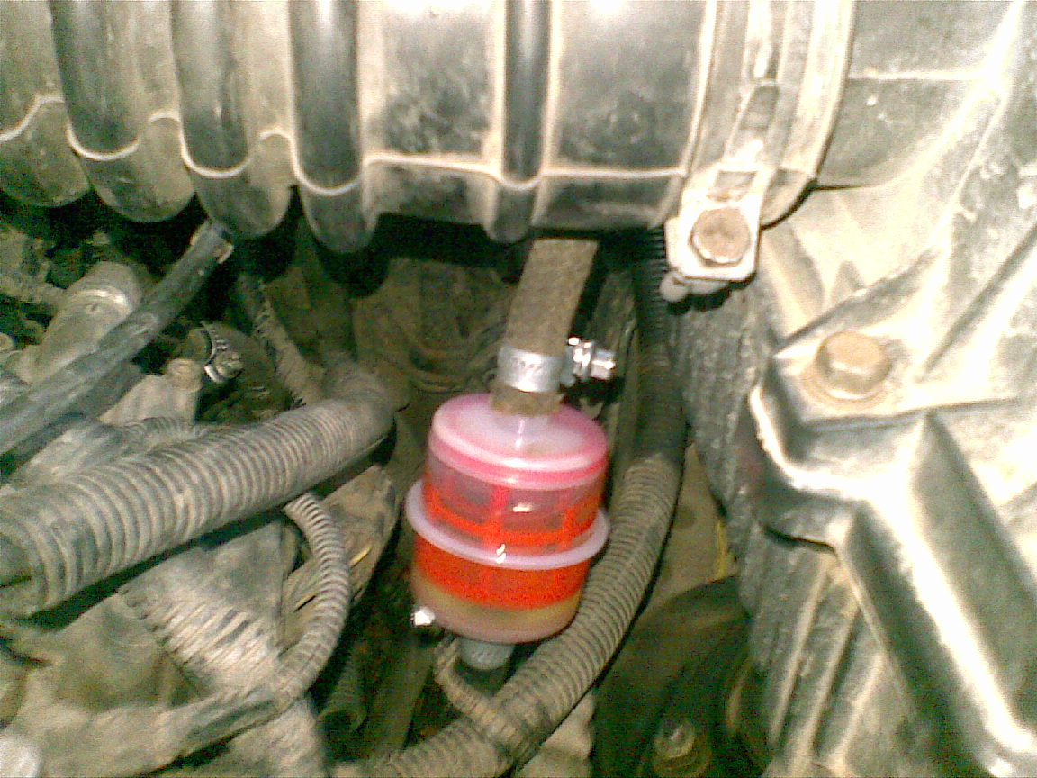

Прикрепленное изображение вот такой я поставил, одно смущает на фото видно, с верху воздушное кольцо, двигатель работает нормально, оно ни чем не опасно? 32a.gif

Выдра
post Oct 6 2010, 06:43 PM
Сообщений: 240
Регистрация: 5-October 10
Пользователь №: 8,506
место дислокации: Петербургщина
Цитата(oboroten @ Oct 6 2010, 05:41 PM) [sn&pb&ck]133450[/sn&pb&ck]
[&tt&c:-)mentid=10689] вот такой я поставил, одно смущает на фото видно, с верху воздушное кольцо, двигатель работает нормально, оно ни чем не опасно?
Должно смущать другое.
Пластик. У нас в топливном тракте до четырех атмосфер.
Лопнувший от избыточного давления фильтр орошит все под капотом бензином, сгоришь.
Не задумывался, почему у нас фильтр тонкой очистки стальной и непрозрачный?
Сними от греха.
oboroten
post Oct 6 2010, 06:49 PM
всем привет)))
Сообщений: 1,323
Регистрация: 22-January 10
Из: Уфа-старт
Пользователь №: 7,255
место дислокации: Уфа-старт
Сними от греха.
блог
