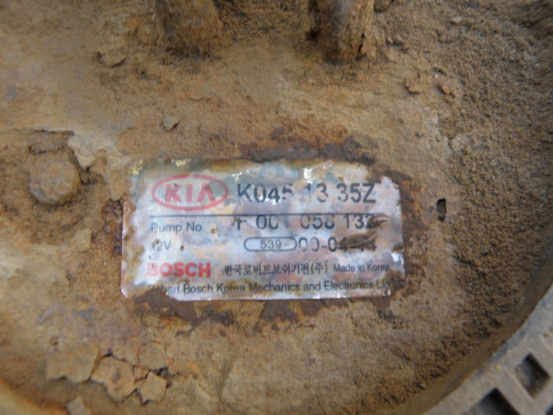

У меня тоже Калининградец 2004 года, на крышке бензонасоса табличка с номером
0K01B13350c, но это б/н в сборе.

Я стер пальцы в поиске информации....шашел тра варианта
1. 0 K07A 13 35Z
2. 0 K01D 13 35ZA
3. 0 K08A 13 35Z
и как смог понять 1-й вариант как раз для калиниградцев, с двумя сосками и одним датчиком.

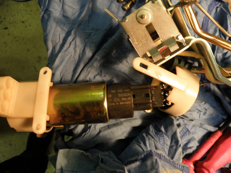

Я еще "зеленый ремонтник" наверно как то не правельно написал, но мне нужет весь носос в сборе, именно сам насос не не достаточно, так как появилась трещинка на пластиковом соске, который выходит наружу. Эту трещину год назад умелые руки МихаилаТ замазали эпоксидкой, ее хорошо видно на фото, год я протянул и вот теперь от туда не просто сочится а брыжжжжет.
эээхх предал я вас, теперь у меня Вольво
post Jul 16 2010, 04:44 PM
Насос - это вставка. Блестящий циллиндр.
Нет смысла покупать насосную сборку с датчиками и всякими фмльтрами-стаканами (они у всех разные), обычно меняют сам насос.
Датчики не при чем.
Тогда понятно.
Посмотри тут.
Можно просто прийти со своим насосом и подобрать.

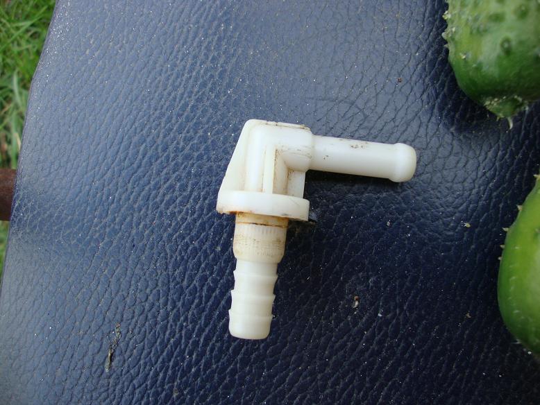

Добрый день. Подобную проблему я решил таким образом:
1. Снял гофрированный шланг с пластикого уголка.
2. Ударом молотка со стороны насоса выбил уголок.
3. На заводе выточил латунный штуцер по размерам нижней части уголка (без загнутой части) сверху штуцера просверлил отверстие 8,2 мм. В это отверстие вставил загнутую стальную трубку 8 мм и опаял место соединения.
4 Запрессовал штуцер в отверстие в крышке бензонасоса, используя штатную резиновую прокладку и маслобензостойкий герметик.
Итог: Течи нет. Экономия 5850 р

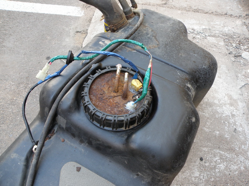

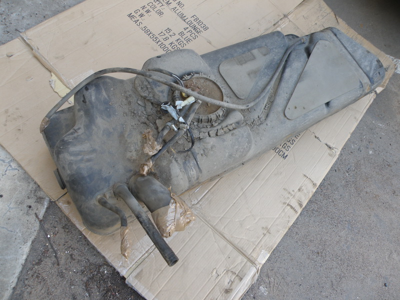

ну вот, все тупик....сделал заказ на насос вЭкзисте, в итоге отказали - снят с производства, Кореана, евроАвто, КореяАвто ....все берут срок доставки аж 2 недели и никто гарантию не дает. Единственная положительная новость это то, что точно выяснил номер 0K07A1335Z
Совершить манипуляции, по впресовыванию, обпайке не смогу, а все знакомые мастера не беруться....как быть????
Соклубники нужна реальная помощь, перестал возить жену с собой, на случай взрыва что бы дочка сиротой не осталась...бензин то течет

Нет безвыходных ситуаций, выход можно найти всегда.
Для начала сними бак, сними насос. Далее очисть крышку от ржавчины. И смотри что и где течет. Далее отсоединешь с этой хрени, все что штатно снимается, без вреда тем частям. Идешь в автомаг, покупаешь похожие трубки, далее к ЛЮБОМУ газосварщику, и он уже тебе либо обварит те, что стоят сейчас, либо вварит новые. Самое геморойное это снять бак.
Так что все в твоих руках.
Вариант номер 2, для ленивых.. закажи другой бак в сборе вместе с насосом и подводящими трубками. И будет тебе счастье. Но опять же старый бак снимать. Все зависит от кол-ва денег в кармане.
Удачи

На самом деле там нет ничего сложного. В крышке модуля есть отверстие диаметром, приблизительно 12 мм, куда и вставляется этот злополучный уголок. Вам нужно подобрать штуцер с "елочкой" примерно 9-10 мм с одной стороны и наружней резьбой М10-М12 с другой и штуцер с "елочкой" 9-10мм и внутренней М10-М12. Подходят штуцера от компрессоров, но у них конусная резьба. Можно поискать в магазинах для грузовиков. У них есть латунные переходники для пневматики. Т.к. в Нижнем Новгороде бензонасосов в наличии тоже не было, а завод с токарем есть, и не один, мне было проще по образцу выточить деталь.

Добрый день.
Диаметр трубки сверху (в топливную магистраль) 8 мм, можно 9 мм. Главное условие чтобы налез резиновый шланг магистрали. Должна быть изогнута буквой "Г" (вверх - 20-25 мм вбок 50-60 мм) .
Снизу (к гофрированному шлангу) 9-10 мм (желательно елочка). В идеале 10 мм, но если использовать новый шланг то можно и 9мм. Шланг подходит от модулей бензонасосов ГАЗ, УАЗ. В продаже в НН есть, в СПб не знаю.
Диаметр проходного отверстия примерно 12 мм.

Если кому пригодится, то нашел фото уголка, который подтекал. Прикрепленное изображениеЕлочка - в бак. Огурцы отношения к баку и уголку не имеют.
