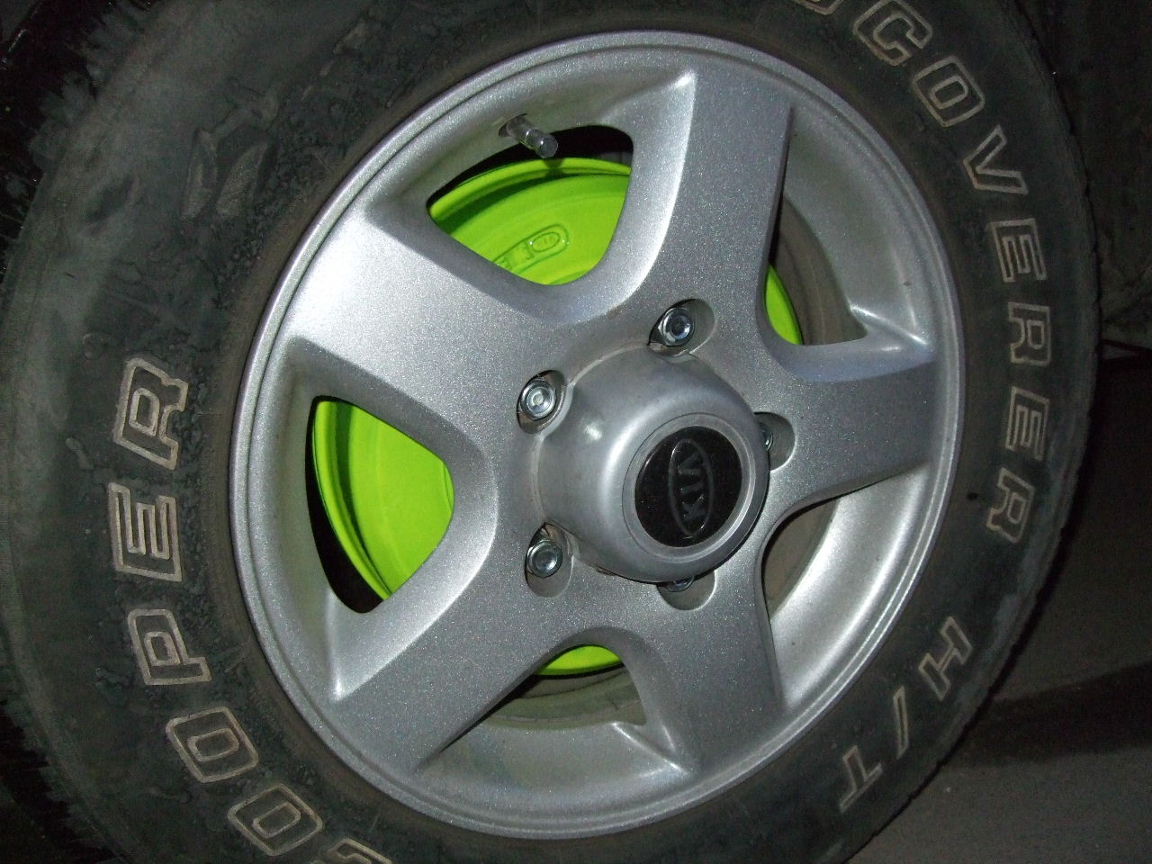

В отсутствие (моск из-за жары не работает и лень) идей по улучшению свойств и качеств автомобиля - взял седня да и покрасил тормозные барабаны. Из хулиганских соображений - в кислотный цвет:
Зы: краска флюоресцентная, светиццо в темноте. Получилось ничотак! smile.gif
ЗЗы: Хотел ревизию торм хозяйства сделать - не смог открутить гайки, крепящие торм барабан. Забоялся сломать ключ. Куплю другой, более мощный.
