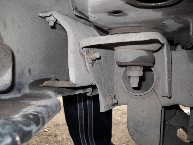

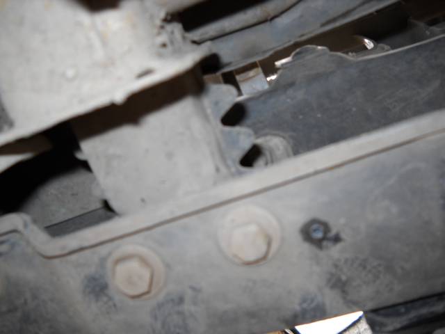

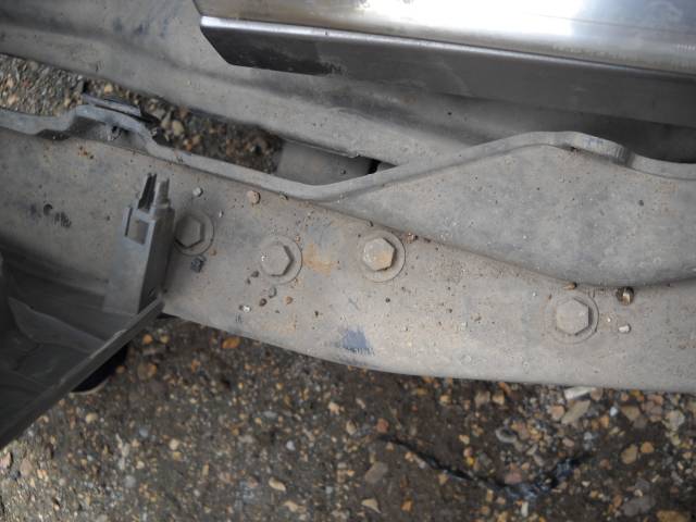

Снял я скорлупу. Не знаю отчего так, может у меня какой-то бампер другой, америкосовский итд итп, но попытки следовать советам выше оказались тщетны. Не всё так просто. У меня бампер прикручен намного прочнее.
Сама скорлупа прикручена углами за крыльями, всё верно. В остальном она держится на внутреннем бампере, и сверху защёлками, снизу (у меня по крайней мере, возможно колхоз, см. ниже) она прикручена саморезами к внутреннему бамперу. Итак, хочу снять бампер сначала как тут советовали. По два болта с каждой стороны держат внутрений бампер (какой-то швеллер из плотного волокнистого пластика), да, тоже как сказали вроде мне (и показали на встрече местной-) Прикрепленное изображение
ПЛЮС по два с каждой стороны крепят сверху и снизу за уголок к раме (уже вертикальный) ближе к центру - см ещё 2 болта левее на первой фотке Прикрепленное изображение Прикрепленное изображение к этим гайкам я вообще не вкурил как подобраться, они изнутри швеллера и рука туда не лезет. Тока ставить понятно как - прикрутить его, а потом прищёлкать скорлупу, обратно я не понял как открутить этот бампер, не снимая скорлупы. ПЛЮС ещё одка труба из центра рамы выходит и к ней тоже прикручен этот злополучный внутрений бампер гайками, которые вообще под скорлупой почти.
Короче, как я понял, снять бампер не снимая скорлупы у меня не получилось бы. В итоге открутил снизу саморезы, сбоку углы открутил от кронштейнов (жуткий колхоз, через три каких то шайбы). А сверху защёлки у меня оказались изначально ВСЕ отломаны) так что никаких проблем и не возникло. Также самые углы скорлупы у меня были прикручены вообще саморезами каким-то по дереву прямо в угол крыла (видимо, чтобы не дрожало и не тряслось))) Скорлупа изнутри оказалась вареная-перевареная, приличный угол бампера внутреннего оказался оторван напрочь. Кроче чинили и прикрутили как удалось. По старым следам у меня скорлупа и разошлась (об какие то кусты зацепил). Короче вот так.
