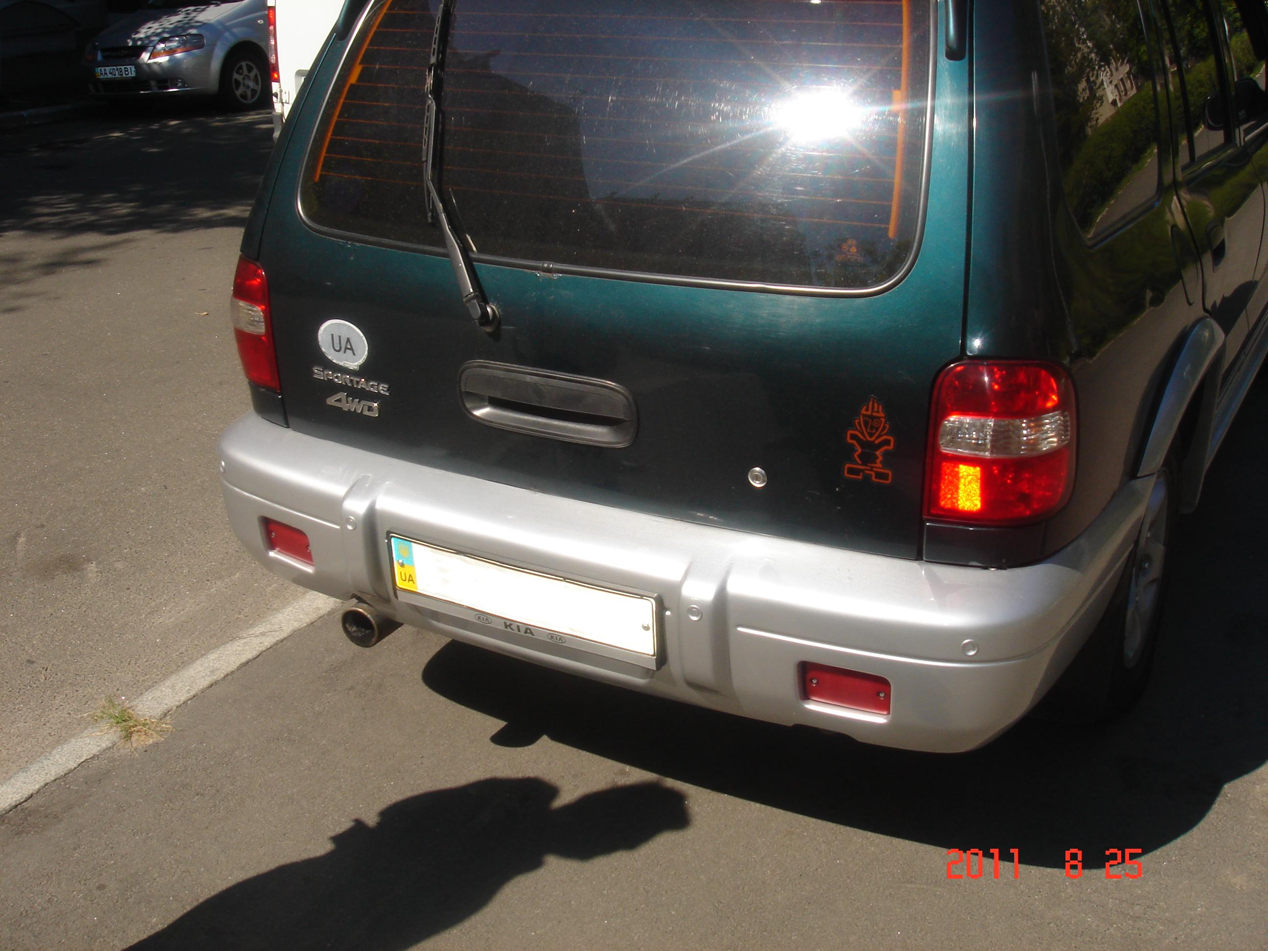

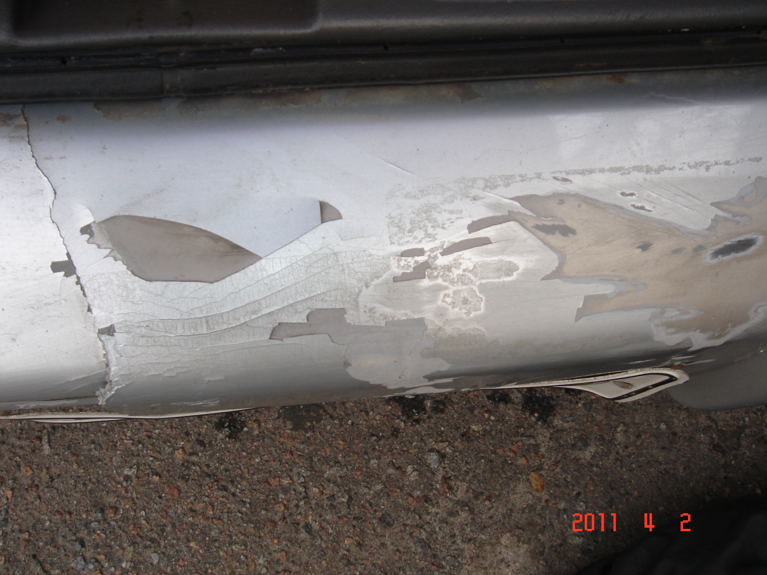

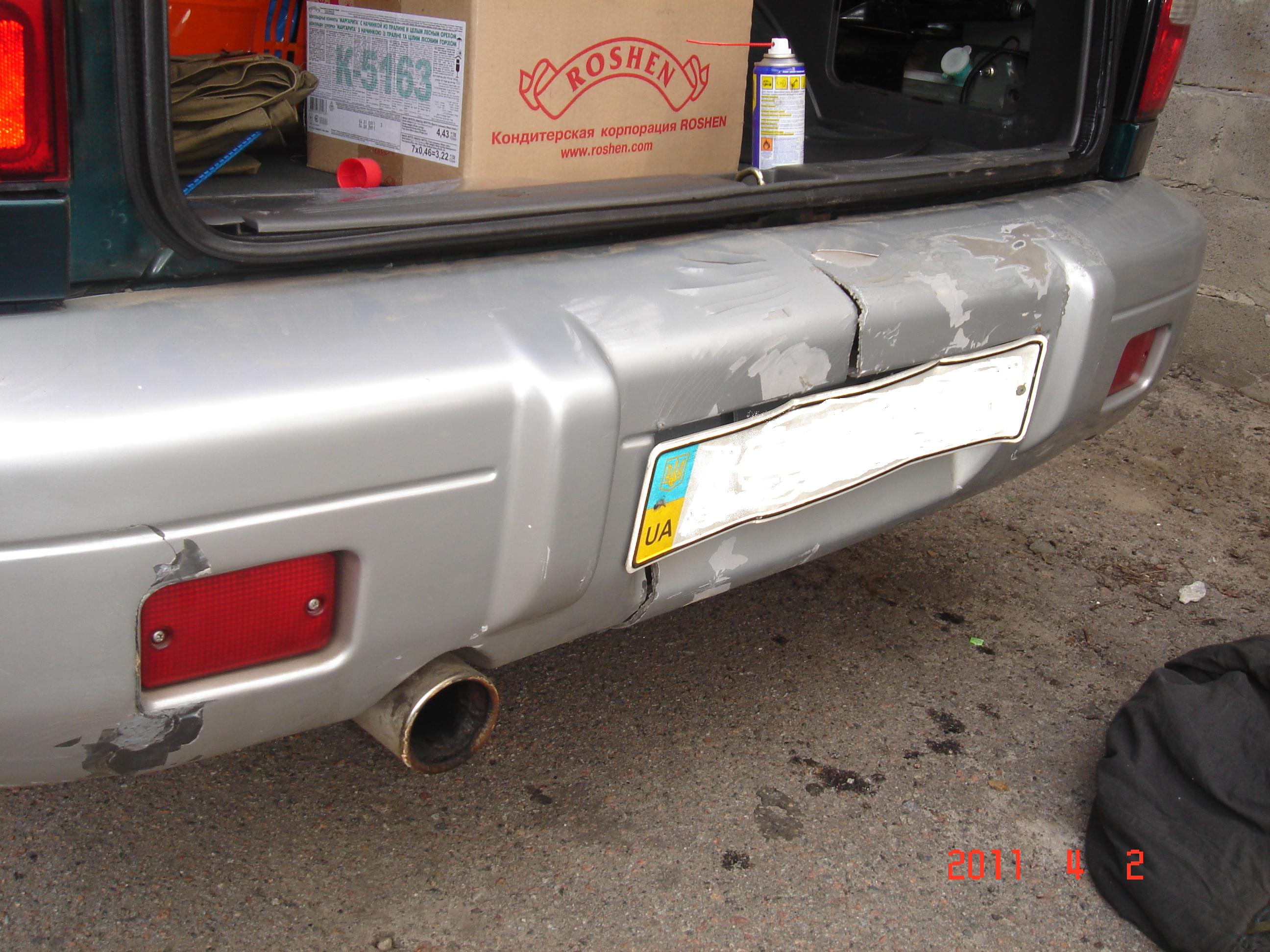

Маленький фотоотчет ремонта заднего бампера:
И вот что получилось:
