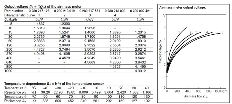

кто знает что собственно за измеритель стоит в штатном/родном дрмв?
в 0к08013210, в 0280217105...
из вазовских дмрв (0280218037 0280218004) можно извлечь измерители F00C2G2044 F00C2G2030
характеристики которых известны (сколько вольт при каком расходе)
можно было бы попробовать подобрать...
бош на своем сайте закрыл инфу по дрмв
