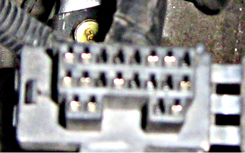

Подскажите, пожалуйста, куда перемычку вонзить. У меня нет разъёма под торпедо, только под капотом. Прикрепленное изображение И ещё - что бы ЧЕК заморгал - нужно зажигание включить или как ?
post Aug 4 2010, 12:04 PM
Поиск рулит
http://www.sportage-club.com/ipb/index.php?showtopic=3763
post Aug 4 2010, 12:24 PM
Нашёл !
191
