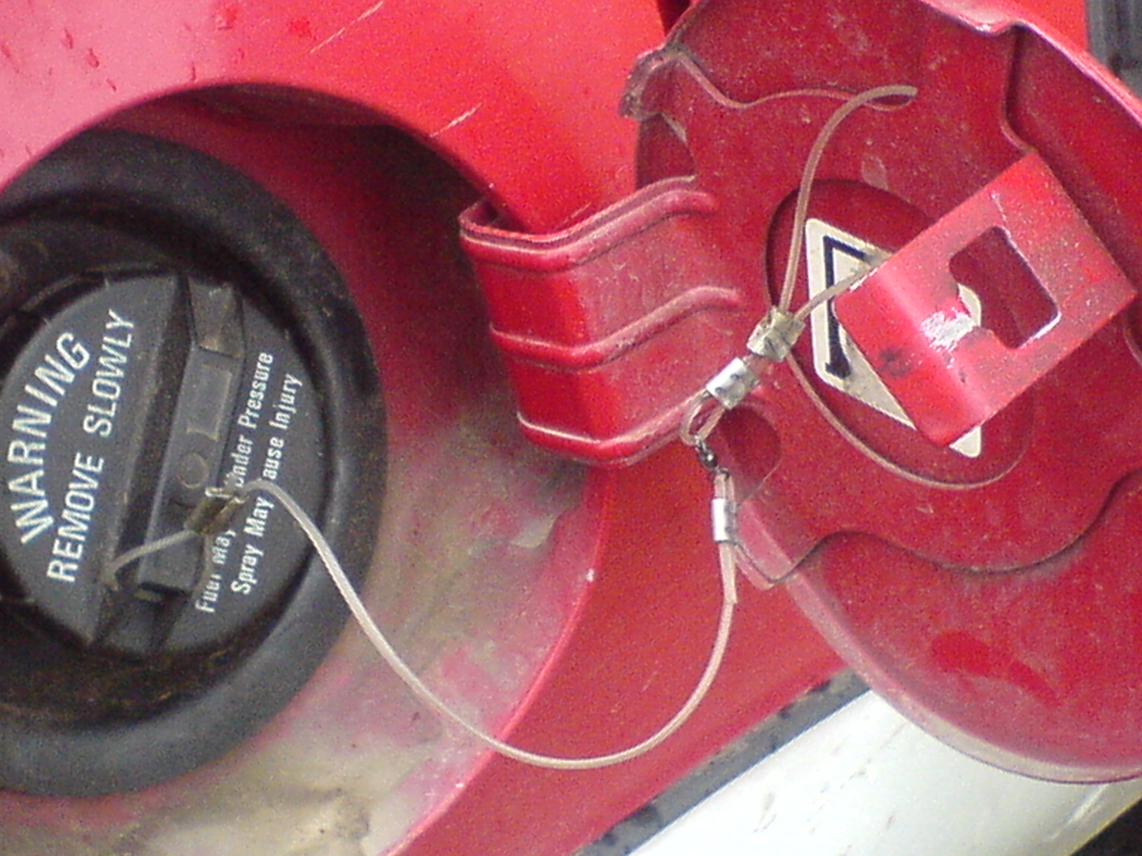

при каждой заправке мучился-куда девать пробку бензобака .леска ,вертлюжок ,и алюминиевая трубочка решили этот вопрос smile.gif
красивый узел -крепче держит!
У меня на крышке прорези, с помощью них крышка крепится на лючек.
у меня так сделано на джетте -на спорте нету.
