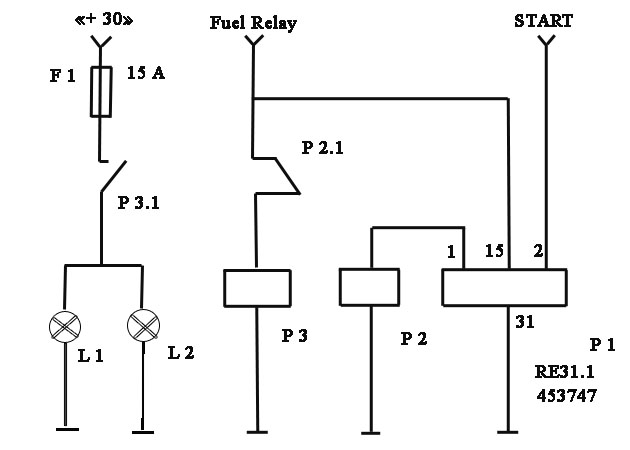

Сегодня установил "дневные ходовые огни". Вмонтировал в бампер. Пока лампы галогеновые по 55 ВТ. Сделал, что бы включались "автоматом". Запустил двигатель - включились. Заглушил двигатель - выключились. Теперь буду делать, чтобы автоматически гасли, при включении ближнего (и дальнего конечно) света. Ну и думаю, про переход на светодиоды. h975g.GIF
Похвались схемой подключения.
post Nov 8 2010, 12:29 PM
Сообщение #106
Прикрепленное изображение От каждой фары кабелем не разрезая и плюс и минус (+ до реле, - до АКБ). Реле с корзиной поместилось в блоке предохранителей. Сфоткаю сегодня.
12.11.2010 изменил схему. Прикрепленное изображениеТеперь фары включаются с задержкой в 10 сек. после того, как двигатель заведётся. Что бы не было доп.нагрузки при заводке.

Саш, дай марку реле , которое использовал для задержки включения ходовых огней. dumai.gif
