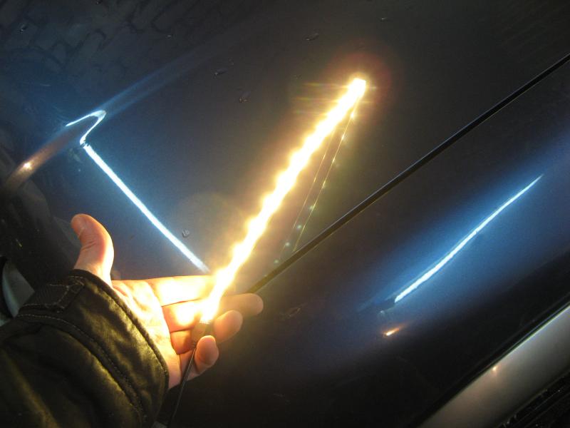

http://cgi.ebay.com/ws/eBayISAPI.dll?ViewI...e=STRK:MEWAX:IT
Решил в багажнике поменять холодно-белые на тепло-белые. Ну и заодно к фарам примерил... Светят мне кажется, лучше тех 300-рублевых...
Характеристики светодиодов 5050 - http://www.cnledw.com/inter/upload/20089281050196818.pdf

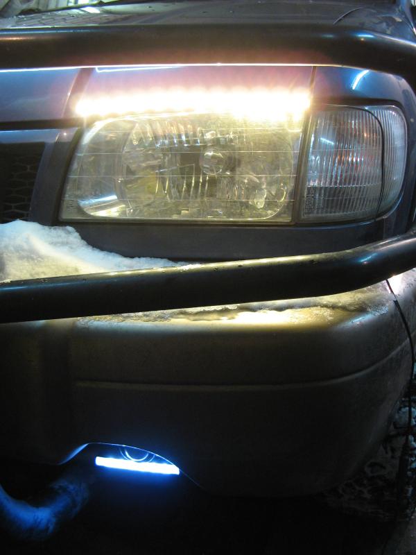

место дислокации: Мытищи
Цитата(Александр 533 @ Jul 10 2011, 11:59 AM) *
Я то же пока не прояснится с яркостью и тех.регламентом (или тех.одобрением, что ли) решил ездить с противотуманками. Установил в бампер девайсы от Приоры (светят кстати оч.прилично ночью и днём), сделал автомат - включаются сами через 10 сек после успешного пуска двигателя (схему я выладывал).Прикрепленное изображение
По мне ,это лучший вариант и по функционалу и по установке в наш бампер. Жаль , что я в электрике B093.gif , не сумею , а то поставил бы ....

Буксирные петли закрывать не айс!!! B228.gif А ну пригодятся? dumai.gif У меня работают на ходовых огнях ПТФ -много кушают энергии! Мысль есть пристроить фонарики на релинги (как у НЮСКИ Х ТР)! dumai.gif

Самая простая реализация ДХО - на штатных галогеновых фарах с включением "вполнакала":
Есть маневр для фантазии: включать их при работающем двигателе (по аварийному давлению масла, по сигналу подмагничивания), при сидящем водителе(концевик ремня), выключать при автозапуске (выход сигналки)

А вот светодиодны можно полосками под номер прямо поставить. На разрешенном расстоянии друг от друга согласно правилами
