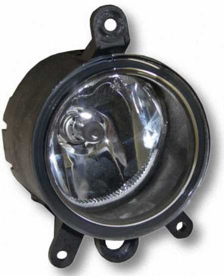

Я то же пока не прояснится с яркостью и тех.регламентом (или тех.одобрением, что ли) решил ездить с противотуманками. Установил в бампер девайсы от Приоры (светят кстати оч.прилично ночью и днём), сделал автомат - включаются сами через 10 сек после успешного пуска двигателя (схему я выладывал).
Александр это вот эти ПТФ : Прикрепленное изображение
И я присоединяюсь к 183 сообщению , поближе бы посмотреть , как стоят (приделаны) ПТФ.
А покажи поближе пжлст как приделаны к бамперу?

http://foto.mail.ru/mail/niko533/133/?page=3 тут фоты. У фар верхнее крепление ставится на пластину 3 мм, она крепится за шпильку (верхнюю) крепления бампера, а боковые крепления крепятся за ушки, которые приварены к толстой проволоке, а она к пластине 3 мм. Это сделано потому, что верхнее и боковые крепления не лежат в одной плоскости, а проволоку можно большими пассатижами гнуть. Плюс закупил комплект "Установка противотуманных фар Приора" - там и реле и разъёмы, купил провода и автогофру - всё в целом неплохо получилось, только долго.
