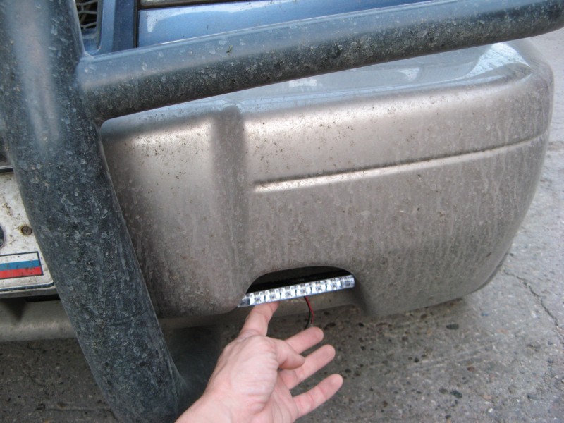

Mark_KA   Я, кстати, заказал на ебэе китайские... http://cg...   Sep 2 2010, 10:22 PM
oboroten   Прислали... Вот думаю теперь куда поставить... В...   Sep 2 2010, 10:29 PM
Mark_KA   Во сколько обошлись? US $9.99   Sep 2 2010, 10:56 PM
vlad04sport   Прислали... Вот думаю теперь куда поставить... У...   Sep 3 2010, 05:09 PM
Mark_KA   У тебя кенгурин широкий - на нем в районе фар, но...   Sep 3 2010, 10:26 PM
oboroten   [quote name='Mark_KA' date='Sep 4 2010...   Sep 6 2010, 08:16 PM
