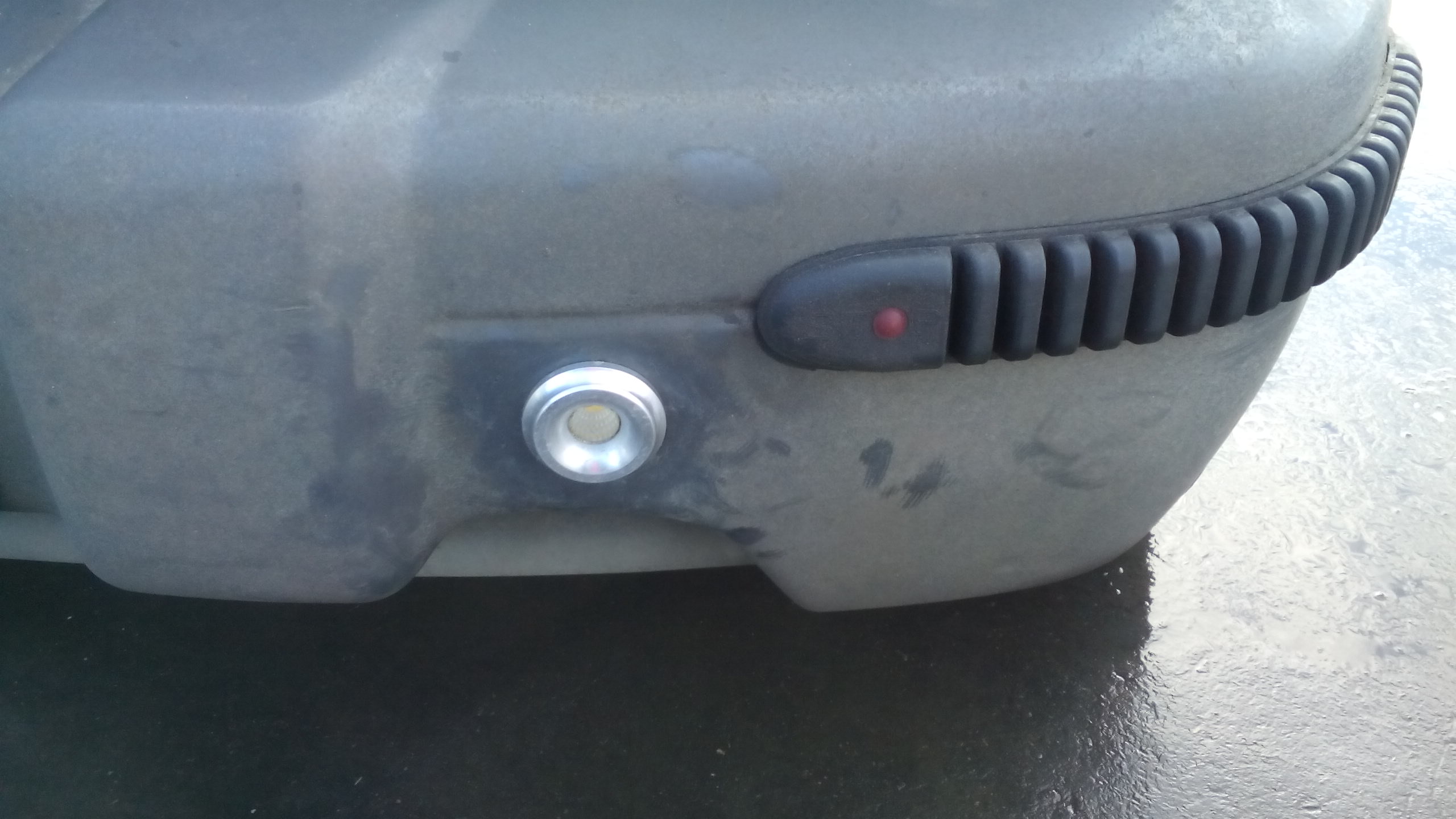

oboroten   Прислали... Вот думаю теперь куда поставить... В...   Sep 2 2010, 10:29 PM
Mark_KA   Во сколько обошлись? US $9.99   Sep 2 2010, 10:56 PM
vlad04sport   Прислали... Вот думаю теперь куда поставить... У...   Sep 3 2010, 05:09 PM
Mark_KA   У тебя кенгурин широкий - на нем в районе фар, но...   Sep 3 2010, 10:26 PM
oboroten   [quote name='Mark_KA' date='Sep 4 2010...   Sep 6 2010, 08:16 PM

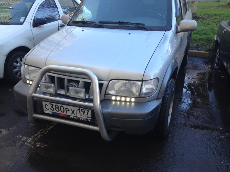

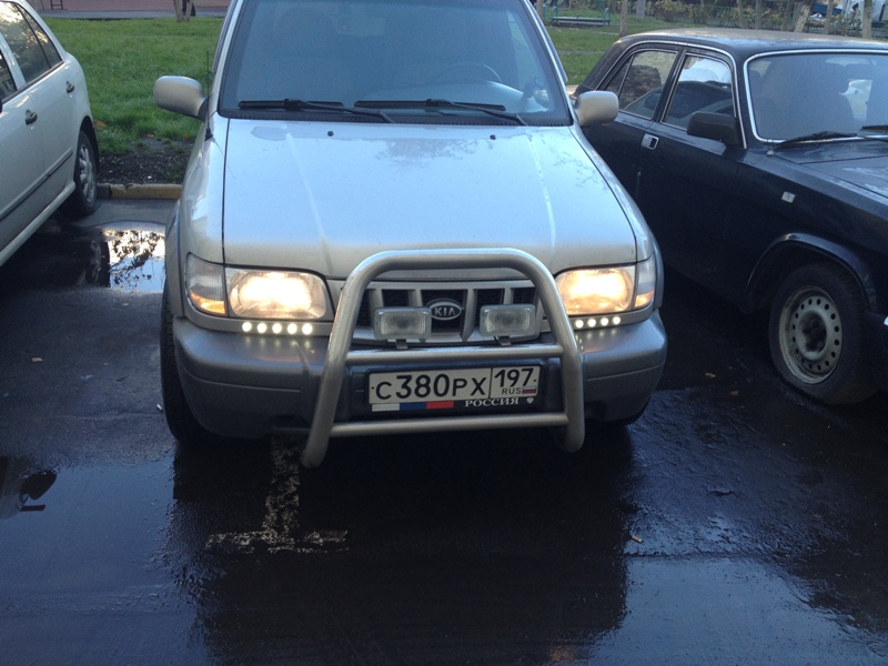

Mark_KA   Поставил наконец-то китайские DRL... Чтож... Светя...   Oct 25 2010, 12:38 PM
oboroten   Поставил наконец-то китайские DRL... Чтож... Свет...   Oct 25 2010, 03:07 PM
Mark_KA   метров с 30-50 сделай фото если не трудно ~36, 5...   Oct 27 2010, 10:43 AM
