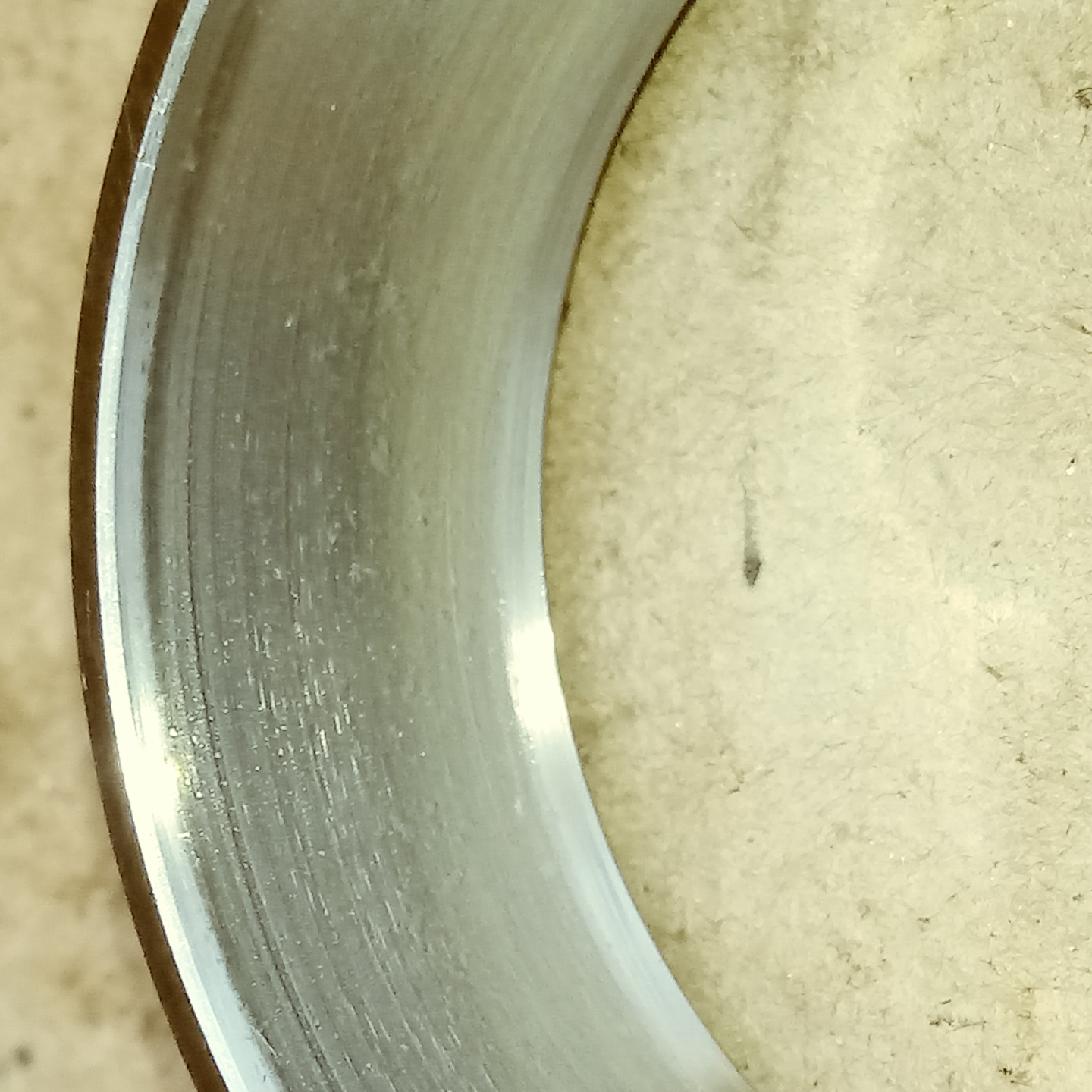

Kalevala   Появился гул :1111480105: , на скорости вроде неза...   Apr 16 2020, 10:16 AM
m@loy   Появился гул :1111480105: , на скорости вроде нез...   Apr 16 2020, 10:42 AM
Desson   Появился гул :1111480105: , на скорости вроде нез...   Apr 16 2020, 11:21 AM
Kalevala   Пары загудят, если уровень масла упал ниже миниму...   Apr 16 2020, 11:28 AM
Kalevala   Вскрыл.Пары нормальные, диф.тоже в норме.Виновник ...   Apr 27 2020, 06:56 PM
Desson   Словно песочек побывал. Замена ерунда) главное выс...   Apr 28 2020, 11:10 AM
Чел   Словно песочек побывал... Это обычный износ подш...   Apr 29 2020, 09:54 AM
Александр 533   Это обычный износ подшипника, пока не сгорел совс...   Apr 30 2020, 07:17 PM
Kalevala   Обычно не подходят ("маловато будет") ....   May 1 2020, 02:15 AM
Kalevala   ГП старая , со своими шайбами встанет нормально.По...   Apr 28 2020, 01:04 PM
