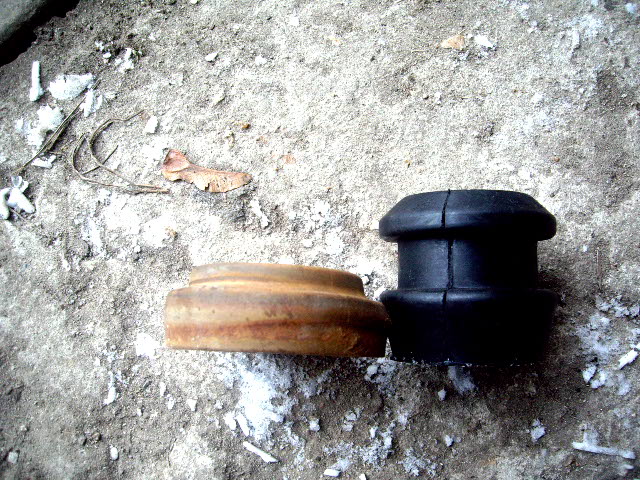

Ежели сфотографированный зазор между кузовом и рамой Прикрепленное изображениена вашем авто стремиться к нулю ... то в скором времени вы "попадете" на бензобак... ибо кузов уже лежит на бензобаке и проминает-перетирает его
Прикрепленное изображение - черная отполированная полоса - натир на передней части бака .. который накануне потек в верхней части... и не потечь былоб весьма сложно ибо его просто промяло кузовом ( фотик туда не вкрячить и снимков пока нема....( бак еще не заменил)).
Виной тому подушки - которые просто исчезли в районе кабины и чуть остались в корме и носу.
Поставил газоновские "но другие" - (сорри - но темы с установкой газоновских подушков кем-то из соклубников найти не смог... -но спасибо за идею ladosi.gif ) что было на момент покупки в магазе. - оговорюсь - фотать и объяснять чего купил - не буду ибо набрано с разных комплектов и подогнано по размерам и поставлено в одно мое лицо за N часов 30 минут на эстакаде... biggrin.gif
Рекомендую таки глянуть на зазорчик.... во избежание лишних расходов.
Но есть и свои плюсы ....
Ежели в месте указанном на фото Прикрепленное изображение зазор тоже стремится к нулю - то задний левый пассажир может легко жарить яичницу на полу .. в ногах .. греть кофе.. и старые кости..в общем понятно об чем речь... ибо глушак совсем вплотную к экрану-кузову... smile.gif
Добавлю..
Кстати - после замены подушков- авто действительно рулиться шикарно и четко ... даже в колее.

Александр 533   Заменил подушки кузова. Тянул до последнего, пока ...   Jul 31 2011, 11:43 PM
SurruS   Заменил подушки кузова. Тянул до последнего, пока...   Aug 5 2011, 08:48 PM
Артём74   Я тоже поменял на Газоновские (заказывал в экзисте...   Aug 1 2011, 10:43 AM
Александр 533   Я тоже поменял на Газоновские (заказывал в экзист...   Aug 1 2011, 01:35 PM
Sergeigrad   Так ты Газоновские не резал - у тебя лифт кузова ...   Aug 1 2011, 01:41 PM
Александр 533   Я резал их пополам, ничего не гуляет. Артём74 не...   Aug 1 2011, 02:06 PM
Артём74   Артём74 не резал, это у него кузов "гуляет...   Aug 1 2011, 03:47 PM
Sergeigrad   подушки не резал чтобы б.лифт получить да и стары...   Aug 2 2011, 10:27 AM
Insight   "толи лыжи не едут, толи я дурачок" Заче...   Aug 5 2011, 09:22 PM
Артём74   "толи лыжи не едут, толи я дурачок" Зач...   Aug 5 2011, 09:30 PM
Александр 533   "толи лыжи не едут, толи я дурачок" Зач...   Aug 8 2011, 11:26 PM
