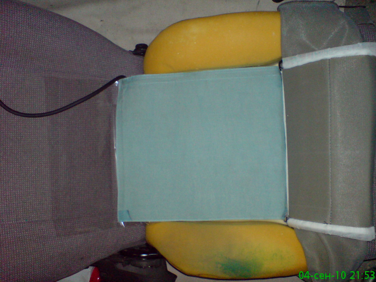

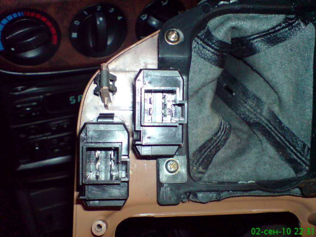

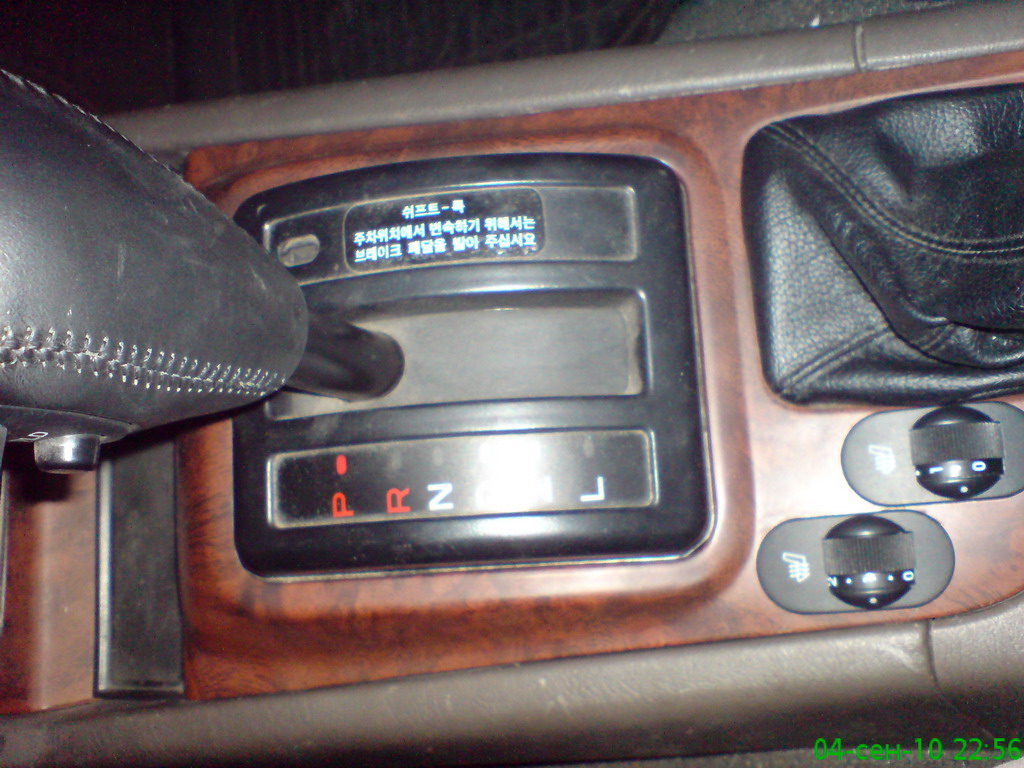

С электрикой особых проблем не было, так что не буду особо заострять внимание, если только, как установлены регуляторы
это без тунеля
поднаготная так сказать, все в притирочку
со светом
и без, ляпота
а вот нагреватели установить эт та еще песнь
седалище выглядит вот таким образом
в этих пазах пропущена проволока ,за которую и держиться обивка сидухи, с помощью колечек будь они неладны... и как эти корейцы их устанавливали dumai.gif
поэтому получилось, что на сидухе пришлось прорезать нагреватель для колец
а спинка нагревателя, будет использоваться так сказать не в полном объеме, уж очень мне не айс было там еще разбирать, хотя наверно можно было развернуть нагреватель dumai.gif , там не проволока в пазах, а резинки в натянутом состоянии, но мне так больше понравилось

Цитата(ПростоЖ @ Sep 7 2010, 04:35 PM) *
Да, о минусах то не отписал. sad.gif Хотя кому-то может это плюс, взять тех же производителей dumai.gif
"Включение подогрева осуществляется поворотом колеса регулятора в любую сторону на одно деление" blink.gif (примерная цитата)
Я предполагал, что подключу управляющий сигнал на реле включения подогревом к сигналке и она будет подавать "+" через минуту работы двига, т.е. садясь в авто, двиг и сидухи будут теплыми, а н не тут то было, пока колесико не крутанешь подогрев не фунциклирует rvu-i-mech.gif
"Кореец" 2002 автомат TDI
