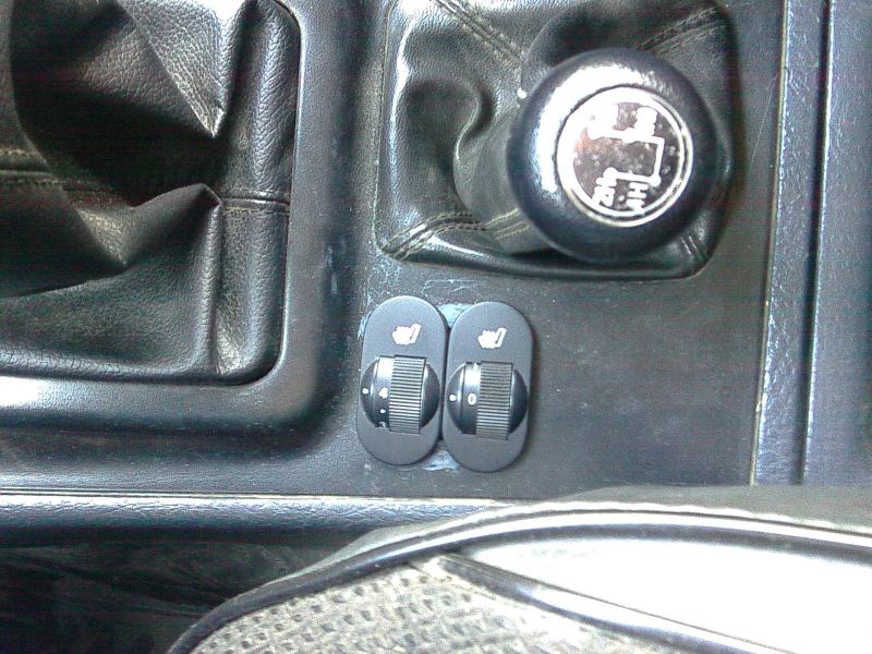

На сидения поставил подогрев, называется "Емеля" , а вот так поставил кнопки . Нагрев регулируется в 4-х положениях. smile.gif http://www.teplodom.ru/cat1_10.htm

alldn   Культурно смотрится. А от чего эти кнопки? Из комп...   Aug 19 2010, 08:43 PM
ALECS   Культурно смотрится. А от чего эти кнопки? Из ком...   Aug 19 2010, 08:59 PM
korol   Культурно смотрится. А от чего эти кнопки? Из ком...   Aug 19 2010, 10:02 PM
DimTs   Кнопки идут в комплекте с "Емелей". Себе...   Aug 19 2010, 09:01 PM
ПростоЖ   Себе буду ставить Автотерм - http://www.avterm.ru...   Aug 20 2010, 07:07 AM
Ikarik   Кнопки идут в комплекте с "Емелей". Себ...   Aug 20 2010, 08:02 AM
contra   На сидения поставил подогрев, называется "Ем...   Aug 19 2010, 09:10 PM
ALECS   И почем у вас "оно" ? и чье? А интелек...   Aug 19 2010, 10:16 PM
korol   Брал за 2000р.,производит "Теплодом" Мо...   Aug 19 2010, 10:21 PM

Петр   ALECS Зачет! Нагреватели устанавливал под обив...   Aug 20 2010, 10:05 AM
ALECS   ALECS Зачет! Нагреватели устанавливал под оби...   Aug 20 2010, 10:14 AM
