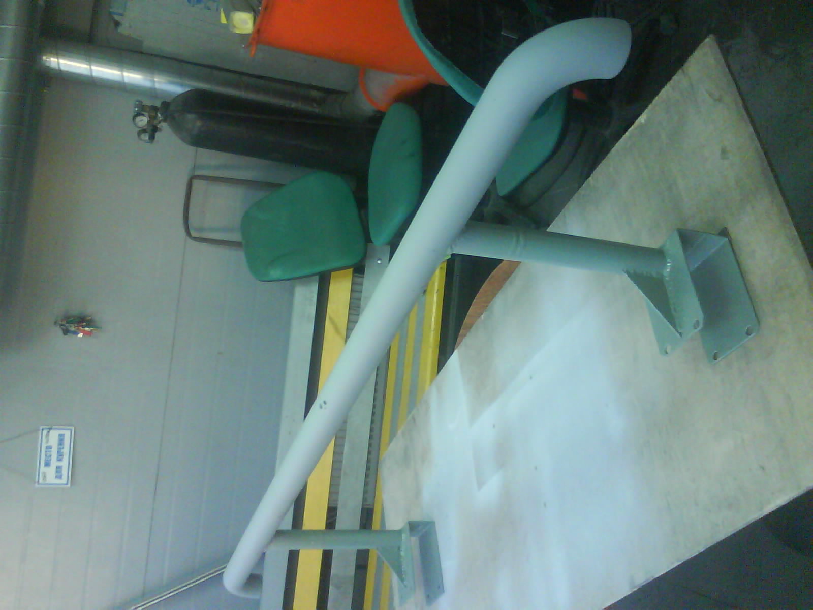

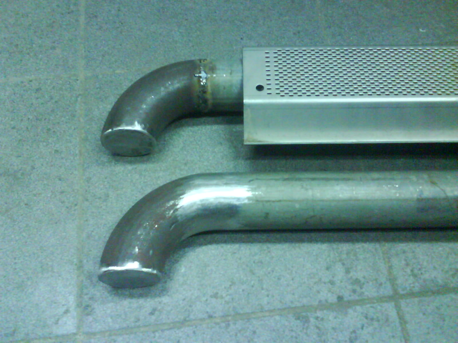

Покатавшись по лесным дорогам Карельского перешейка и чуть не оставив там свои пороги,решил изваять нечто силовое.Первым делом подыскал трубу.Труба оказалась оцинкованой,что очень меня обрадовало,и диаметром 57 мм,чего мне показалось вполне достаточным.Трубогиба знакомого не имею,по этому пошел по пути наименьшего сопротивления приварив водопроводные,назовем их уголки,незнаю ,как правильно называются,может отводы.Суть должна быть понятна.Купил 4 таких уголка в магазине,торгующим водопроводной хренью. За 4 штуки продавец попросил 240 руб.

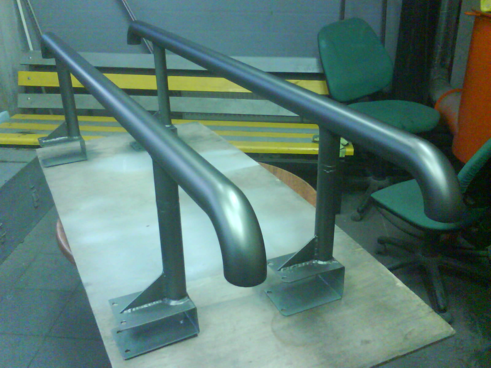

Итак настало время сварки Прикрепленное изображение Имея на работе свободное время и подходящий инструмент,приступил. Прикрепленное изображениеСварив трубы с уголками,приступил к изготовлению кронштейнов крепления оных к раме. Использовал листовой метал 3 мм,загибая полосу 10см(шире не надо,не встанет) под 90 градусовПрикрепленное изображение Забегая вперед скажу,что этот кронштейн лучше делать раздвижной,для удобства регулировки,а потом,отметив маркером уже сваривать.
С задним кронштейном все просто,рама там прямая,а впереди рама расширяется (на 10 см длины рамы 1 см расширения),по этому и кронштейн получается такой.Прикрепленное изображение Ну вот,элементы готовы остается их сочленить Прикрепленное изображение На фото видны зачищеные места это я вваривал недостающие сантиметры,по этому еще раз напоминаю о раздвижной трубе кронштейна.
Отдавать в хромировку не стал,хотя можно было,но я не стал заморачиваться и ждать еще месяц

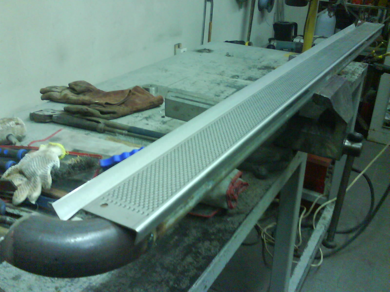

Покрасил краской в цвет бамперов Прикрепленное изображение Декоративную накладку использовал из нержавейки 2 мм от немецкой сушилки,подошла,как родная.Прикрепленное изображение Вес трубы с кронштейном и накладкой получился 12 кг,то есть в сумме с крепежными болтами все вышло около 25 кил. Установка не заняла много времени,только со стороны бака пришлось повозиться(не удобно)

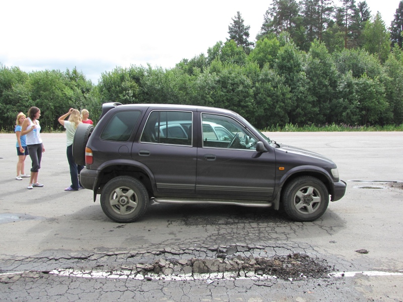

Хорошо получилось. У меня машинка немецкой сборки, обвес с завода стоит. Результат очень похож.Прикрепленное изображение

Почти уверен что кронштейн лопнет при поддомкрачивании. Минимум 8мм сталюгу, и крепление делать по другому, так будет вырывать болты. Надо буквой П что бы сбоку к раме подходило, а не снизу. А с ответной стороны пластина с отверстиями. Болты минимум 10мм.

Вот тоже думая что кронштейн здесь слабое звено

[quote name='Петр' date='Aug 30 2010, 09:51 AM' post='126245']
Почти уверен,что кронштейн выдержит,а другой кронштейн,подходящий к раме с боку не установить справа сзади,будет упираться в бак,а впереди идет топливная магистраль и 8 мм пластину затолкать туда будет проблемно

Почти уверен...
что вертикальное ребро при подъеме потеряет устойчивость !
Его нужно делать с отбортовкой и подлиннее, как рисует woodgoblin
