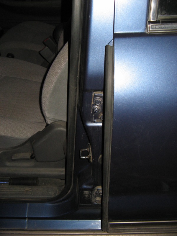

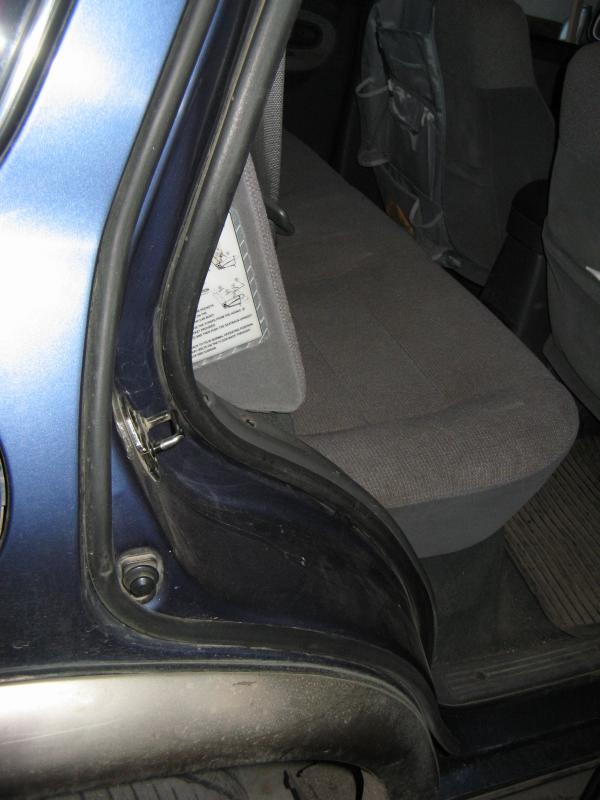

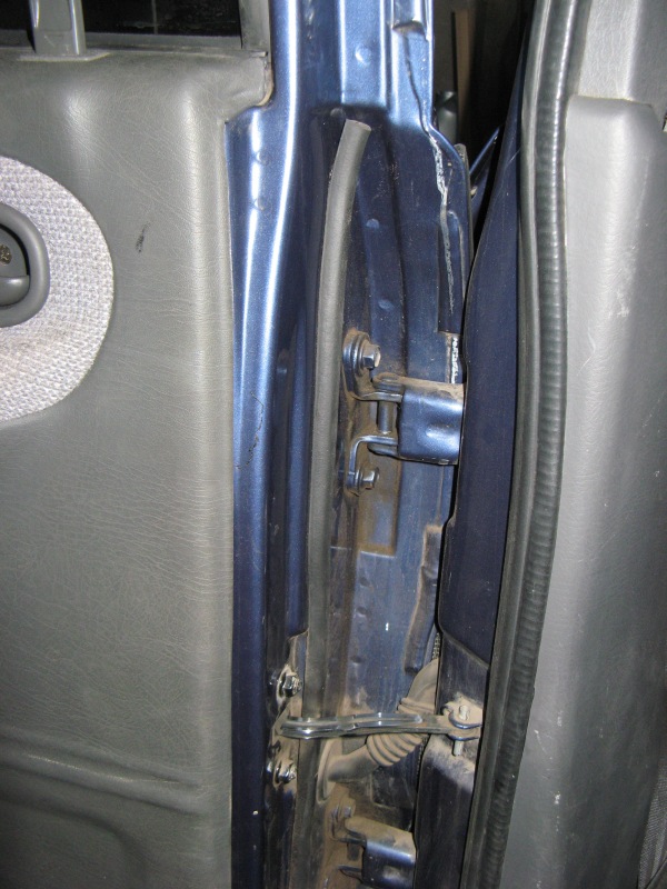

У меня уплотнители пока целые, но решил поставить дополнительные. Чтоб меньше проемы пачкались.
Трубчатый резиновый уплотнитель на клейкой основе. D-образный профиль.
За примерно 10 месяцев в некоторых местах начал отклеиваться...
