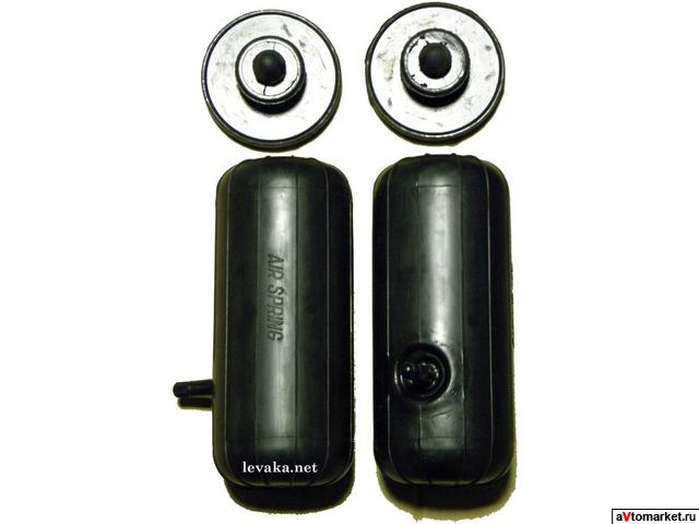

snanislav   Поставил товарищ на прошлой неделе пневмобаллоны в...   Jan 15 2014, 05:50 PM
korol   Поставил товарищ на прошлой неделе пневмобаллоны ...   Jan 15 2014, 07:17 PM
ПростоЖ   Поставил товарищ на прошлой неделе пневмобаллоны ...   Jan 15 2014, 08:42 PM
snanislav   Поставил ! Предварительный тест-драйв прошел -...   Jan 15 2014, 11:04 PM
Evol   Поставил ! Предварительный тест-драйв прошел ...   Jan 15 2014, 11:23 PM
Butafor   Поставил ! Предварительный тест-драйв прошел ...   Jan 16 2014, 12:33 AM
snanislav   Где купить такие баллоны??? [/quote] Я у себя в Ха...   Jan 16 2014, 12:39 AM

Птера   Поставил ! Предварительный тест-драйв прошел ...   Jan 16 2014, 12:38 AM
snanislav   В свое время при больших загрузках машины постави...   Jan 16 2014, 12:56 AM
Butafor   http://levaka.net/PNEVMOBALLONY.html уже увидел. ...   Jan 16 2014, 12:43 AM
Butafor   Шланги надо в багажник, иначе на фаркопе со времен...   Jan 16 2014, 01:26 AM
snanislav   Бытует мнение, что нужно делать паралельные контур...   Jan 16 2014, 01:41 AM
Butafor   Бытует мнение, что нужно делать паралельные конту...   Jan 16 2014, 11:31 AM
snanislav   Ну это естественно там ставится тройник с обратн...   Jan 16 2014, 01:54 PM
Butafor   Расскажи подробней, а то вот уже хочу приобретать...   Jan 16 2014, 04:12 PM
snanislav   Идет магистраль от подушки, далее стоит на этой м...   Jan 16 2014, 05:02 PM
Butafor   У нас в гараже стоит компрессор и магистраль по г...   Jan 16 2014, 06:29 PM
snanislav   Ты почтой не можешь в Москву выслать 2 комплекта?...   Jan 16 2014, 06:47 PM
ghost   Мы про разные быстросъемы : я про эти они не тра...   Jan 16 2014, 06:50 PM
Butafor   эти быстросъёмы нелохие, но лучше "долгосъём...   Jan 16 2014, 06:58 PM

Butafor   Переходник вот такой подойдет отлично : далее шлан...   Jan 17 2014, 08:55 PM
snanislav   Переходник вот такой подойдет отлично : далее шла...   Jan 17 2014, 09:30 PM
