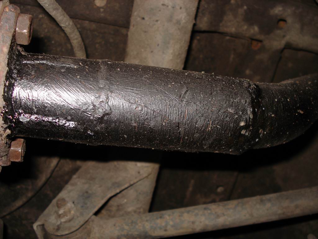

Цитата(ivany4 @ Oct 3 2016, 01:00 AM) *
Situation :
Металл хреновый , варить там особо нечего . Хочу обернуть стеклотканью и поверх неё
Чем плох такой способ ?
А зачем такие сложности? Да ещё муфту эту покупать.
Не проще вырезать до нормального металла и вварить новую трубу. По фото ни чего криминального нет.
андрей 31

Учитывая ваши советы , решил купить за две тыщи новый хвост и сделать к нему ответный фланец .
post Oct 4 2016, 09:51 AM
Сообщение #24
У меня тоже отвалилась труба. Уже второй раз отваливается.
Первый раз отогнал машину к сварщику и он приварил к фланцу трубу большего диаметра, а в нее вварил отвалившийся хвост. Варил полуавтоматом.
Прошло года два и хвост опять отвалился.
Теперь сам делал.
Приварил еще кусочек трубы со стороны фланца, в него вставил отвалившийся хвост, прихватил, а потом обварил все на свободе. Ну и длинный конец хвоста тоже прогнил. Отрезал его и вварил 45 см водопроводной трубы 50-ки. Варил инвертором. Покрасил все это какой-то ржавостойкой краской, получилось красиво.
Когда в следующий раз отвалится, возьму кусок трубы 50 мм с толщиной стенки 2.5 мм и сделаю из нее. Там работы немного. Болгарка, сварка и пиво, вот все что нужно. Не проржавеет никогда.

Просто дурацкая система крепежа . Глушак на свободных резинках , в колее на пузе может гулять вверх сантиметра на 2 . А конец длинного хвоста почти жёстко крепится . По-хорошему , вместо фланца подвижный стык придумать бы . Типа гофры .
На своём, как только отвалилось, приварил сильфонное соединение между фланцем и трубой. Сильфон подобрал по диаметру в первом же магазине для иномарок. Конструкция проходила года три не напоминая о себе, надеюсь и сейчас не беспокоит нового хозяина.
Я не знал , что такие штуки продаются . И недорого , оказывается .
Поэтому купил хвост и приварил задний фланец глушака в расчёте на толстый бутерброд эластичных прокладок . Из какой-то хрени типа силикона нарезал . Температура в этом месте 50 градусов на холостых , тестером намерял . На оборотах ненамного больше , наверное . Паронит здесь не обязательно .

Цитата(ivany4 @ Jun 21 2017, 07:42 PM) *
Прости, что не успел sad.gif . Но лучше поздно, чем никогда. Думаю твоего бутерброда надолго не хватит. Гайки прикипеть не успеют, как переделывать придётся. Так что советую присматривать металлогофру. Да, после длительных пробегов, советую посматривать за своим бутером, полиуретан, которого в нём в избытке, кажется горюч dumai.gif .
