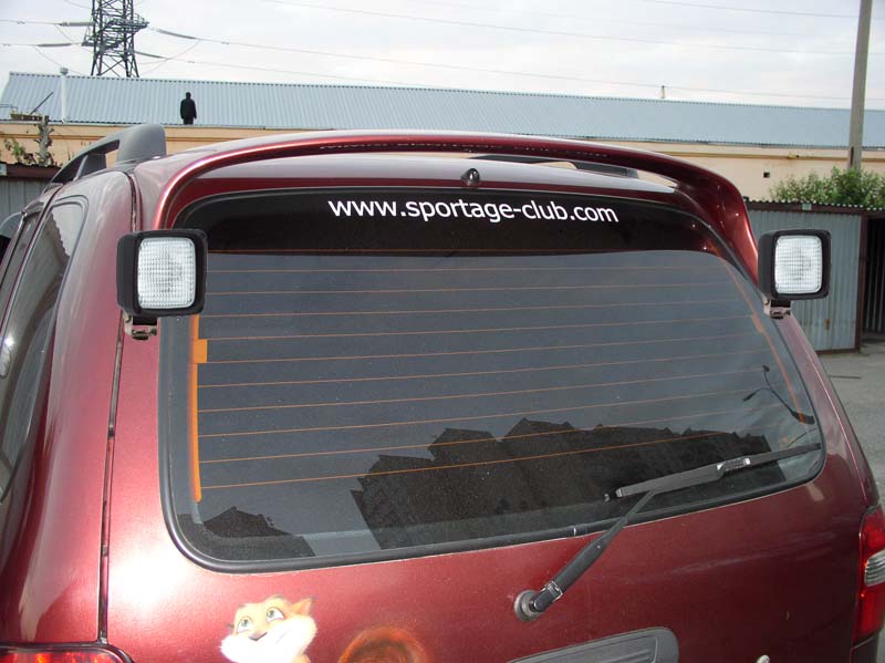

Закончилось лето, темнеет все раньше и раньше.
Начал ездить вечерами и приходится парковаться задним ходом почти в слепую.
Помогите найти место и какие кто что посоветует купить?
Хочется чтобы все было компактно и не выперало.
Идеально было бы прикрепить их к спойлеру с нижней стороны. Но пластик, что то не внушает доверия dumai.gif

На спойлер только легонькие, иначе потеряешь, оптимально в бампер врезать, под бампер самое простое но там они не надолго
Можно узкие противотуманки между спойлером и кузовом разместить но с креплением к кузову или задней двери.
Хотя я сам паркуюсь задом и стандартных ламп мне как-то хватает, главное выключай ближний и оставляй габариты, глазам будет проще перестроится чем с яркого на более слабый ближний.

1й вариант устраивает по всему, кроме того что крепится на спойлер, хотя по бокам он жестче
Хотя я видел спортягу с таким же спойлером, и 2 рабочие лампы у него прикреплены к спойлеру, но сверху dumai.gif
post Sep 17 2010, 12:18 AM
Цитата(Evol @ Sep 17 2010, 12:02 AM) *
Не вариант с ксеноном!
Не переживай за спойлер! Он такой крепкий, что хрен поверишь, пока не попробуешь его сломать сам!
Короче, вешай и не заморачивайся, спойлер килограмм 20 выдержит в лекгую !!
Я дергал жигуль 09 из кювета, трос был закреплен монтировкой! Так с третьего рывка у этого ... sensored.gif ... буксировочное ухо оторвалось и вместе с монтировкой уе... sensored.gif ...ло прямо в спойлер... 1111480105.gif 1111480105.gif
Силу удара можешь представить? Так у спойлера выбило всего навсего кусочек 5х5 см ... и все! Трещин не было!
Вспомни какой удар был когда в карьере на тесте с китайцами ты тросс порвал? Так это у тебя чисто тросс ударил, а у меня с ухом и монтировкой! B228.gif
Так что не заморачивайся, вешай смело, как на первом фото!!! Пластмасса на моем спойлере, а он такой же как и у тебя, толщиной миллиметра три! Для усиления, чтобы не вырвало саморезы, приклей ( или приклепай) площадки силовые под крепление ламп!
Осталось только доказать папе что это нормально "крепеж к спойлеру" dumai.gif
и выбрать что для менять лучше.
Еще нюанс такой, что они у меня перевернуты будут, получается надо будет стекло переворачивать dumai.gif
Выбираем мне 2 фары! B228.gif бюджет: хочу уложиться в 1000р. Возможно? blink.gif

Нафига переворачивать стекло? Это же не спереди, а сзади рабочий свет! Один фиг в зависимости от обстановки фарами ворочать будешь!!! B228.gif
А ты папе дай почитать, как этот спойлер мне здоровье и деньги спас. Ведь если бы не спойлер,то монтировка улетела бы вперед и на отбое вошла бы в лобовуху, или прошила бы заднее стекло и мне по затылку!
