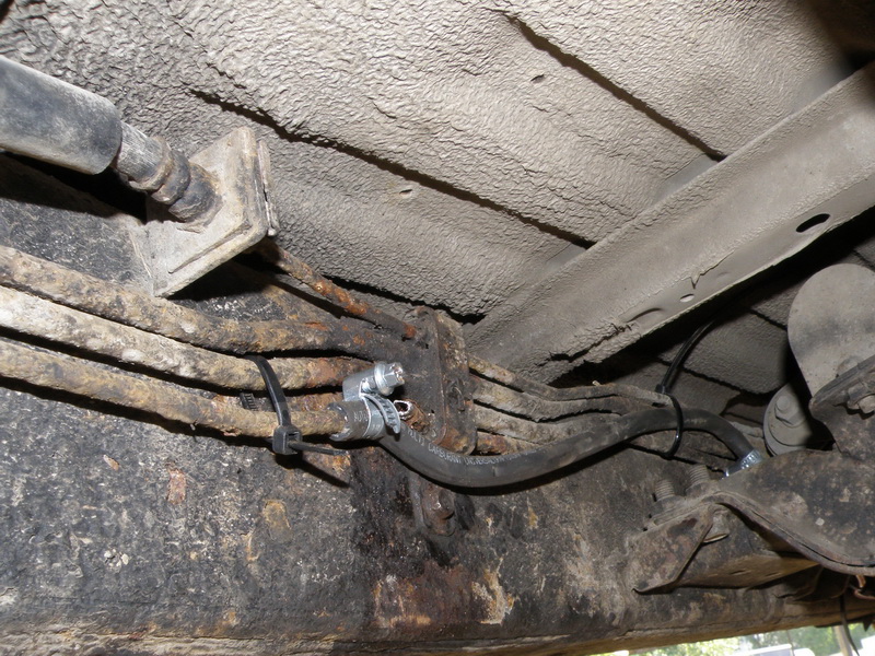

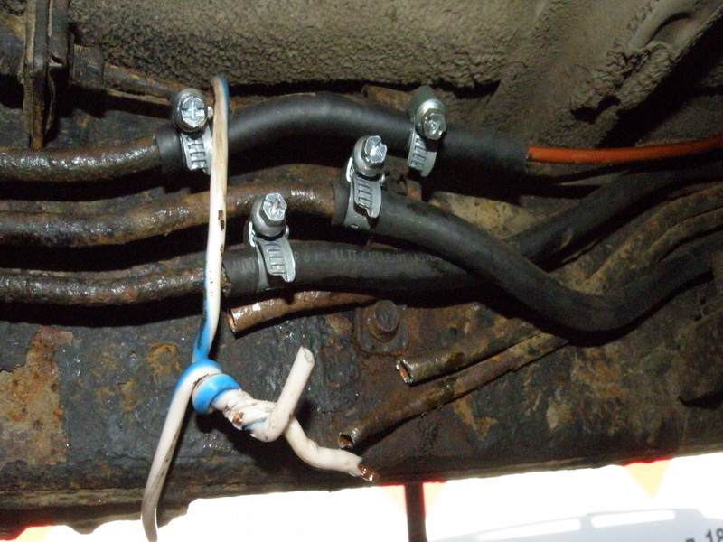

Был у меня ужас приехал в область, а из под машина струйка топлива. Поковырял грязь в районе топливных шлангов и ужаснулся. тк трубки стальные и сгнили совсем, особенно между бензобаком и задним мостом где много грязи и никакой самоочистки). Мало того ржавчина еще похоже и забила сечение трубы и давление топлива стало никакое.
тк Выборг не изобиловал трубками на спортягу. топошел в магазин купил 3 медные тормозные трубки максимальной длины, топливного шланга под наружный диаметр трубы и 3х4=12 червячных хомутов.
Полотном ножовки по металлу отпилил трубки около штатных разъемов (в сторону двигателя они в приличном состоянии). кое-как содрал трубки с топливного насоса (в Гранд кале эта увлекательная гинекология заслуживает отдельной темы.
Потом как мог плотнее к раме разложил новые трубки грибки и гайки не удалял а оставил как есть только гайки замотал скотчем чтобы не громыхали. Смонтировал шланги. затянул хомуты. Сами шланги притянул медной проволокой.
(Ужаснулся состоянию тормозной магистрали (сразу скажу тормозную магистраль поменял следующим летом тк тоже потекла тк точно такая-же гнилая сталюга Заменил в Кореане, они там из медяхи гнут прям по месту, трубу сделали часа за 3 + прокачали тормоза, а назаказ трубки идут стальные и черт-те скока по времени).
Подкачал топливо включив насос перемыкой на тестовом разъеме и УРА все заработало, и машинка поехала веселее.
Езжу уже год, так даже антипогремушечный скотч не растрепался. Вот фотки.
