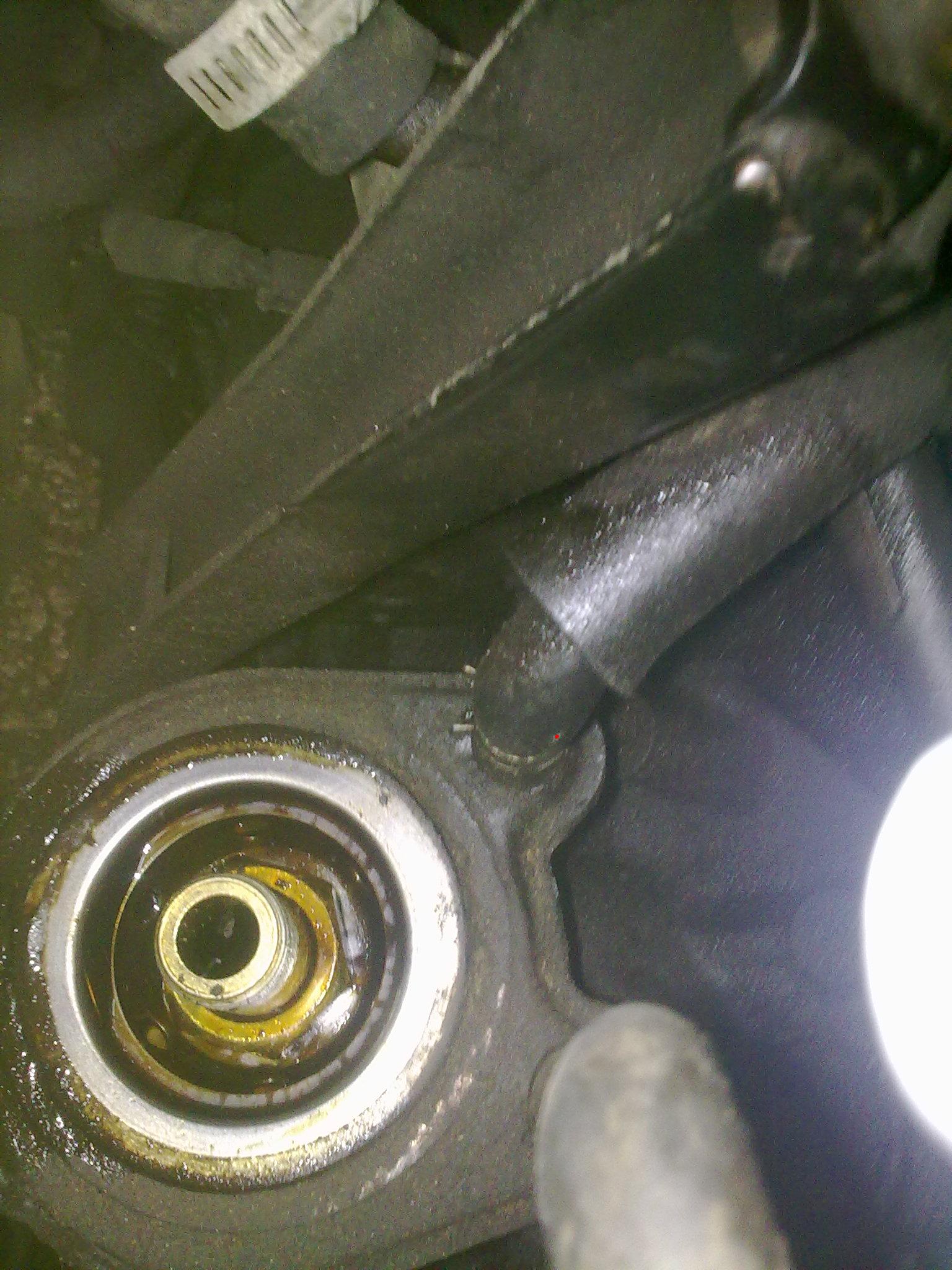

KaZantip   В результате поисков была найдена неисправность) ...   Apr 7 2011, 10:48 PM
brat po razumu   В результате поисков была найдена неисправность) ...   Apr 8 2011, 12:12 AM
KaZantip   Я без него четыре года езжу. (+) 1. Не течет из ...   Apr 8 2011, 08:44 AM

жып   Фото прилагается. Правда на нем на шланге врятли ...   Apr 8 2011, 08:48 PM
