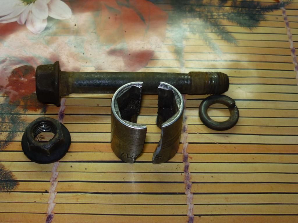

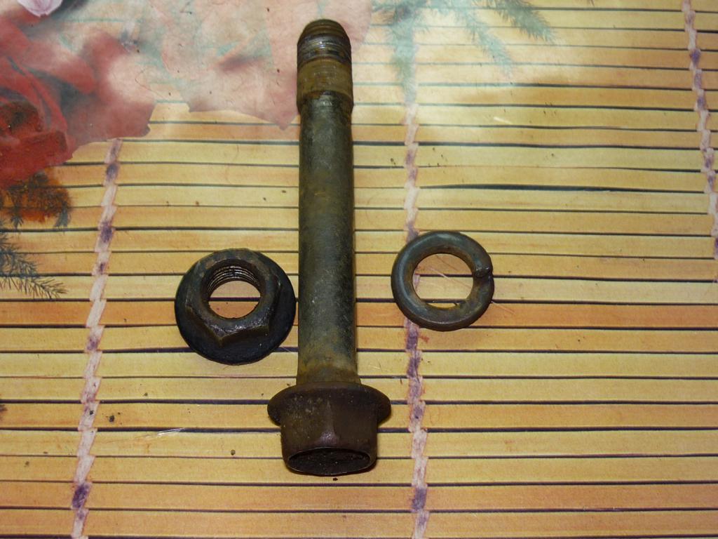

шадринск   добрый день всем возник у меня вопрос ,такой, вчер...   Dec 5 2014, 07:53 AM
шадринск   зашел,я сейчас в каталог elkasta, и нашел эту дет...   Dec 5 2014, 08:31 AM
Андрей 55   зашел,я сейчас в каталог elkasta, и нашел эту де...   Dec 5 2014, 03:07 PM
Panzer38   добрый день всем возник у меня вопрос ,такой, вче...   Dec 5 2014, 11:57 AM
korol   я всегда беру оригиналы. Сейчас заказал полиуретан...   Dec 5 2014, 03:31 PM
Trucker   я всегда беру оригиналы. Сейчас заказал полиурета...   Jun 22 2016, 02:33 AM
шадринск   вот и я, так думаю что салентблокам нечего не сдел...   Dec 5 2014, 04:30 PM
шадринск   я , неделю назад менял передние амортизаторы, так...   Dec 5 2014, 05:48 PM
Андрей 55   я , неделю назад менял передние амортизаторы, та...   Dec 6 2014, 07:12 AM
шадринск   возможна и панара разбита, сегодня проверю её, кст...   Dec 6 2014, 08:16 AM
709   возможна и панара разбита, сегодня проверю её, кс...   Dec 6 2014, 07:44 PM
шадринск   ну вот , сегодня , несмотря на морозы было у нас -...   Dec 6 2014, 08:12 PM
шадринск   завтра поеду головку куплю форсовскую на 17ть в за...   Dec 6 2014, 08:57 PM

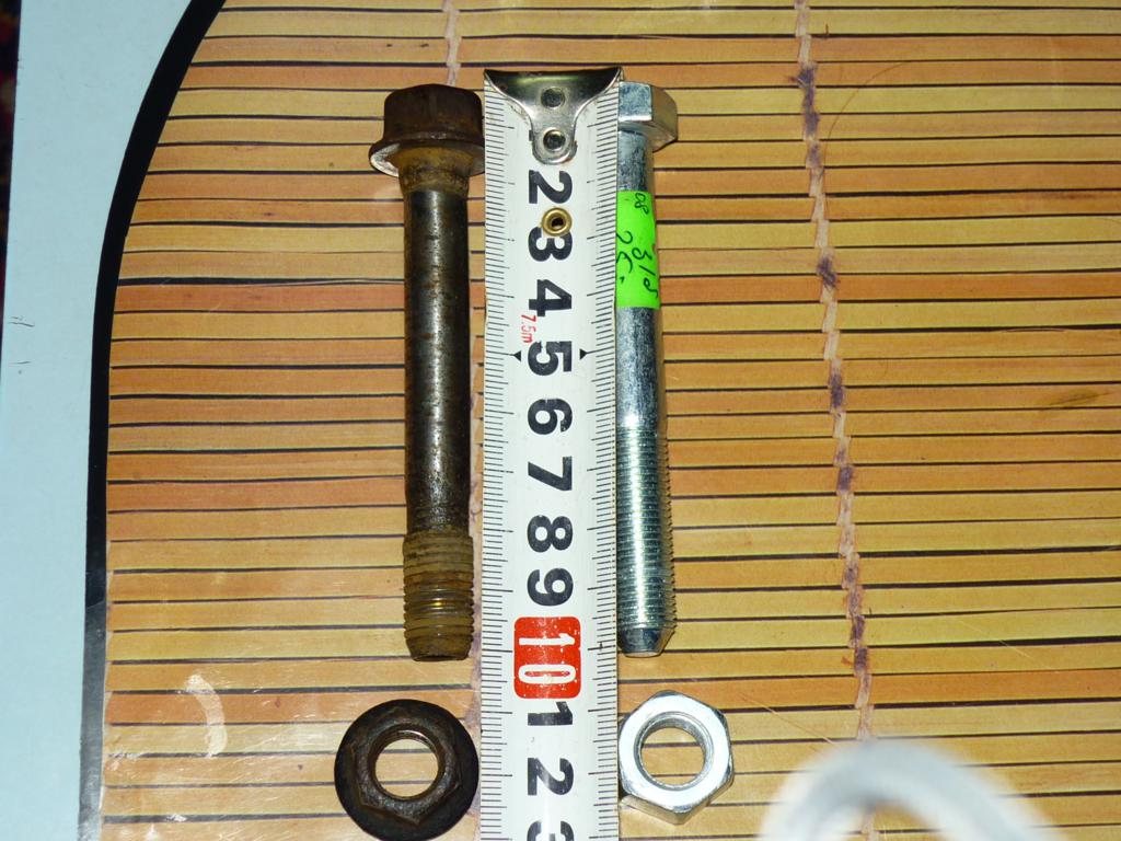

Lexadies   Всем привет, планирую перебирать подвеску, а дл...   Dec 8 2014, 01:28 PM
Panzer38   ну вот , сегодня , несмотря на морозы было у нас ...   Dec 7 2014, 12:16 AM
шадринск   ПРИВЕТ, отвечу по болтам, длинна на 10-ть, померял...   Dec 8 2014, 06:12 PM
