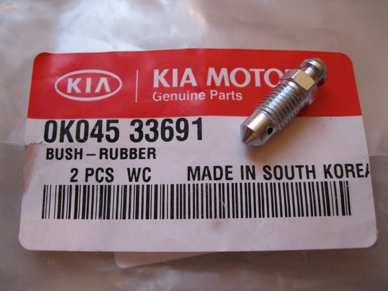

Ребята подскажите номерки штуцеров прокачки
Нашёл вот такой 0K045 33 691
Это он???
Передние и задние одинаковые???
При прокачке задних колёс штуцер откручивать на цилиндре???
Это он???
Да, на цилиндре
Это он???
Написано что это резинка, а не штуцер.
Это он???
Номер правильный, неделю назад получал штуцера.
Передние и задние одинаковые.

Оригинальный штуцер для прокачки тормозов - 0K045 33 691
Цена вопроса - 30 руб.
В экзисте заказал по коду с упаковки. Написано пыльник направляющей. Его и привезли. так что либо обман либо обман в каталогах разных версий.
Забей этот код в Автодок, вылезет штуцер прокачки.Мне привезли именно штуцера.
0K04533691
Странно...я тоже в Экзисте заказывал...привезли то что на картинке в оригинальной упаковке...хотя в заказе и было написано пыльник направляющей.

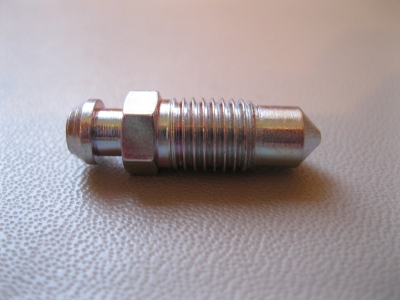

Всем привет, у меня возникла необходимость замены штуцера прокачки заднего цилиндра. В магазине не смогли найти, только в сборе с рабочим цилиндром. Нужен номер детали...
Машине у меня 98г 2л 16 кл кореец, штуцера передние и задние у меня разные, передние под ключ на 11, а задние на 8.
По этому коду купил sad.gif в Экзисте колпачки . Попробую обратиться в другой магазин .

мне по данному коду экзист именно штуцера привез.
название действительно корявое, но если пройти по ссылке каталог, то показывается именно штуцер.

Люди!Если есть у кого в наличии штуцер 0к04533691 на американца 2001 напишите пожалуйста его длину и диаметр.
В магазине есть какие-то в наличии,а какие сами не знают.А на заказ тока после праздников.
