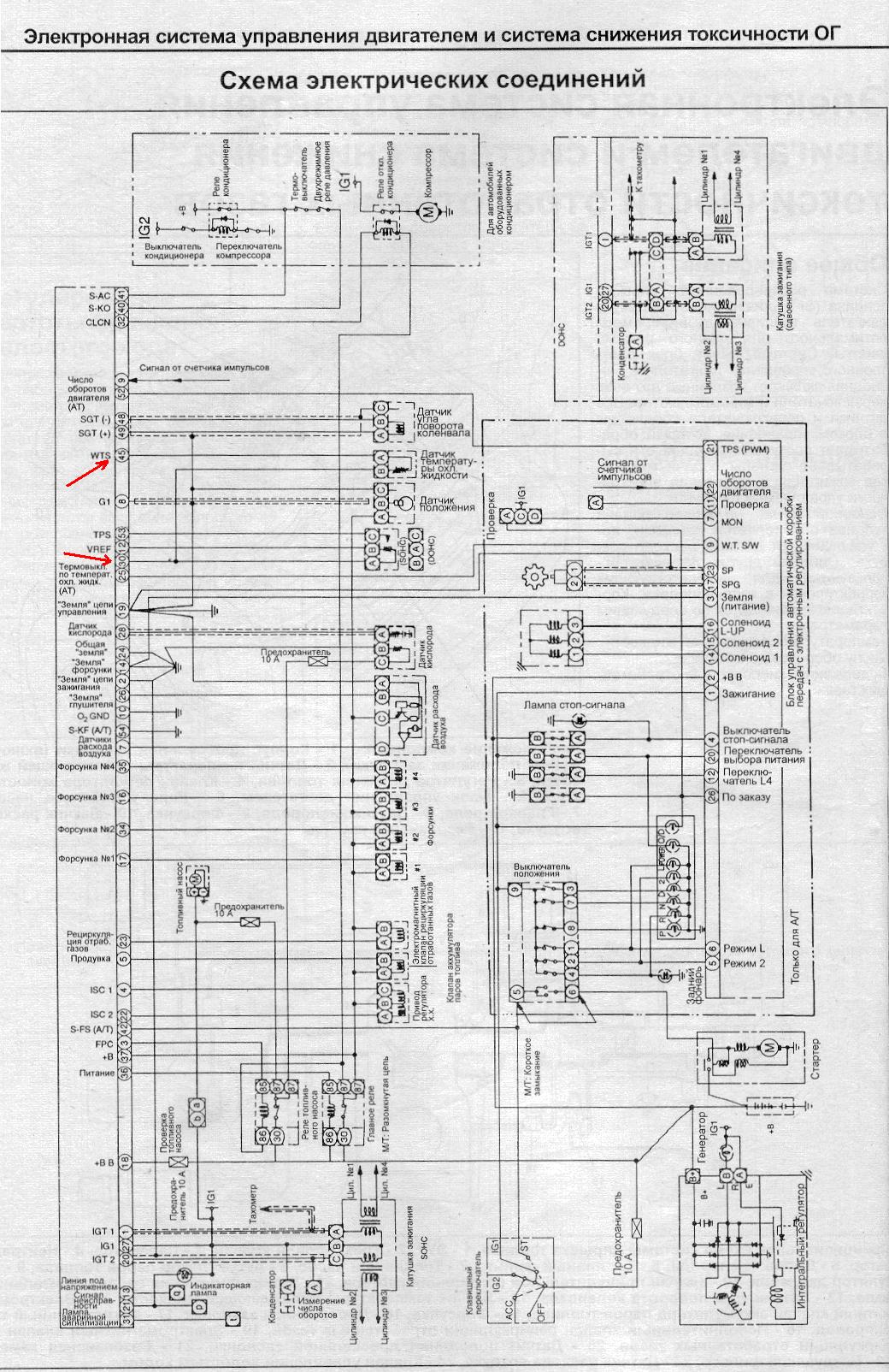

посмотри тут
Прикрепленные файлы
Прикрепленный файл  ________________1.pdf ( 31.51 килобайт ) Кол-во скачиваний: 281
Прикрепленный файл  _______________.pdf ( 39.13 килобайт ) Кол-во скачиваний: 197

Датчик температуры ОЖ двухконтактый! На термостате. Проверяется он путем прозвонки тестером по сопротивлению. Но надо учитывать что сопротивление зависит от температуры от 5 кОм (при -30) до 300 Ом (при +90).
Лучше всего прозвонить датчик и его проводку от контактов ЭБУ, указанных на схеме...
