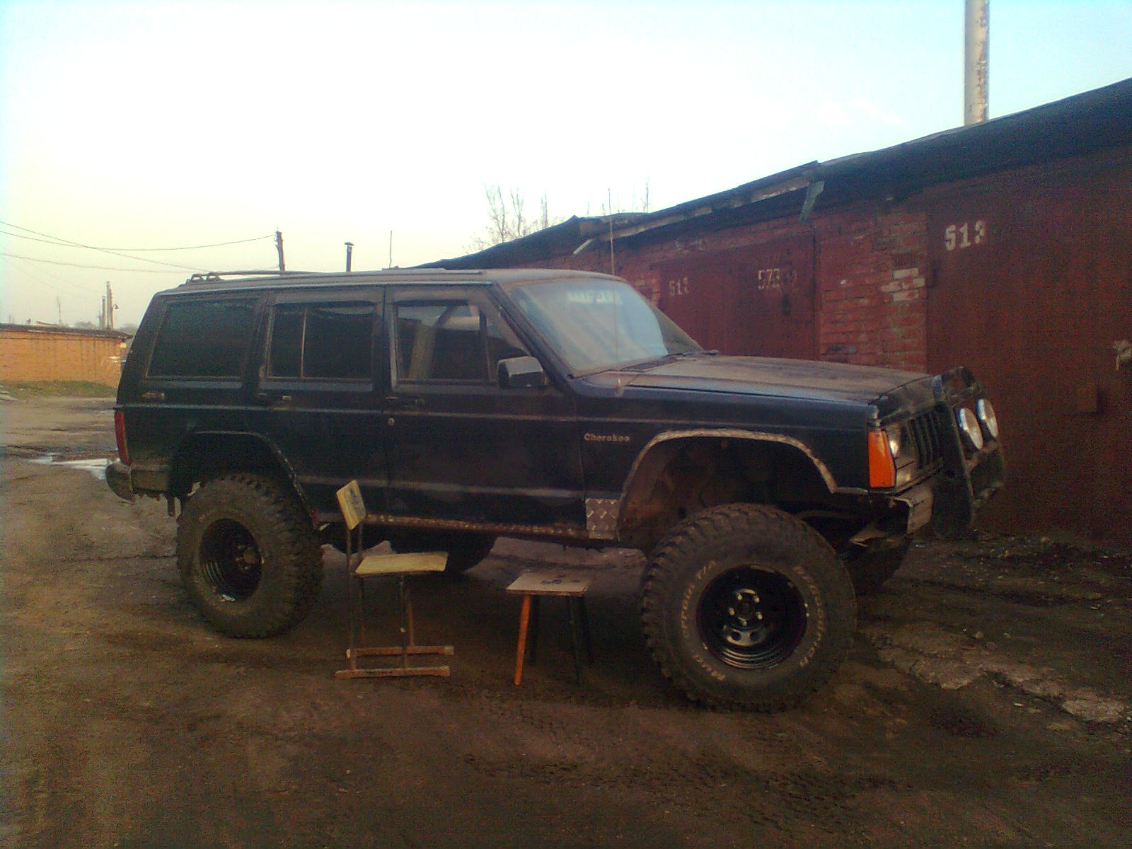

Давно я ни чего не писал, впринципе время было, но не для фото и так на седниший день подрезал я пер. арки, пересверлил крепление панары т,к мост при лифте ушел в водительскую сторону
Жена подходит к машине и говорит!- а "как же я залазить то буду?" Ну че подножки придется ставить! Кстати на фото стандартная табуретка и школьный стул -------------------- Jeepoвод

Ден молодец зачетный аппарат получился,ну теперь точно лежачие полицейские не помеха! Респектон!!!

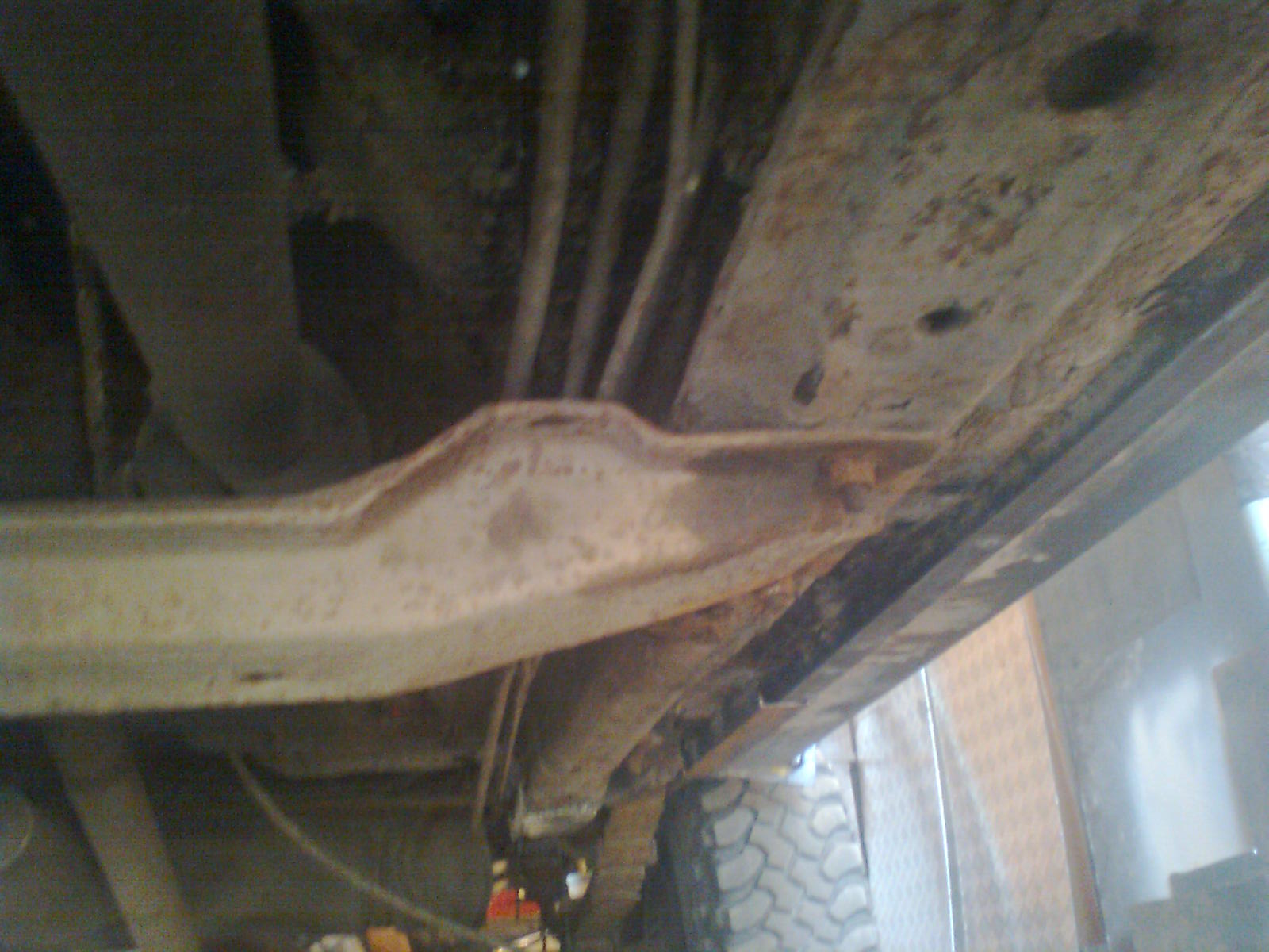

И так продолжаю. Всвязи с поднятием машины возникло куча проблем с передней подвеской мост передний как я уже писал выше уходит в водительскую сторону, данная проблема решается несколькими способами-самый лучший вариант это купить регулируемую тягу панару, но она стоит "денег"! Второй способ-пересверлить крепление самой панары к мосту (самый быстрый) Так я и сделал, но при моем лифте 5 или 6 дюймов скорее всего 5, ну неважно этого оказалось мало Третий способ-сделать самому ргулируемую, но эт в том случае, если панара полая У меня она целиковая вот я и решил ее чуть удленнить распилив пополам (ближе к креплению к мосту) Токарь мне изготовил так назыавемую муфту 10 см из толстостенной трубы 1 дюйм, изнутри снял несколько мм таким образом я удлиннил панару на 1,5 см обрарив муфту по кругу блин чето фото не очень получилась, завтра исправлю)Вот исправил Следующая операция-необходимо переварить и удленнить нижние рычаги, чтобы увеличить ход подвески, т к сами рычаги задевают при лифте о свое же крепление к мосту Чтобы все это устранить рычаги режутся пополам (почти Вставил я вставку их квадрат трубы 50*20 изменил угол самого рычага и обварил приварил Вот так он выглядит установленным С рычагами я тоже разобрался Теперь мне нужно опустить коробку на 2,5 см для этого нужно чето придумать чтобы опусить траверсу или подрамник, как хотите, на которой лежит сама коробка А все это потому что при лифте изменился угол зад кардана! А всего этого гемороя можно избежать просто заказать лифт-кит из пендосии и не парится Но ведь так же интересней -------------------- Jeepoвод

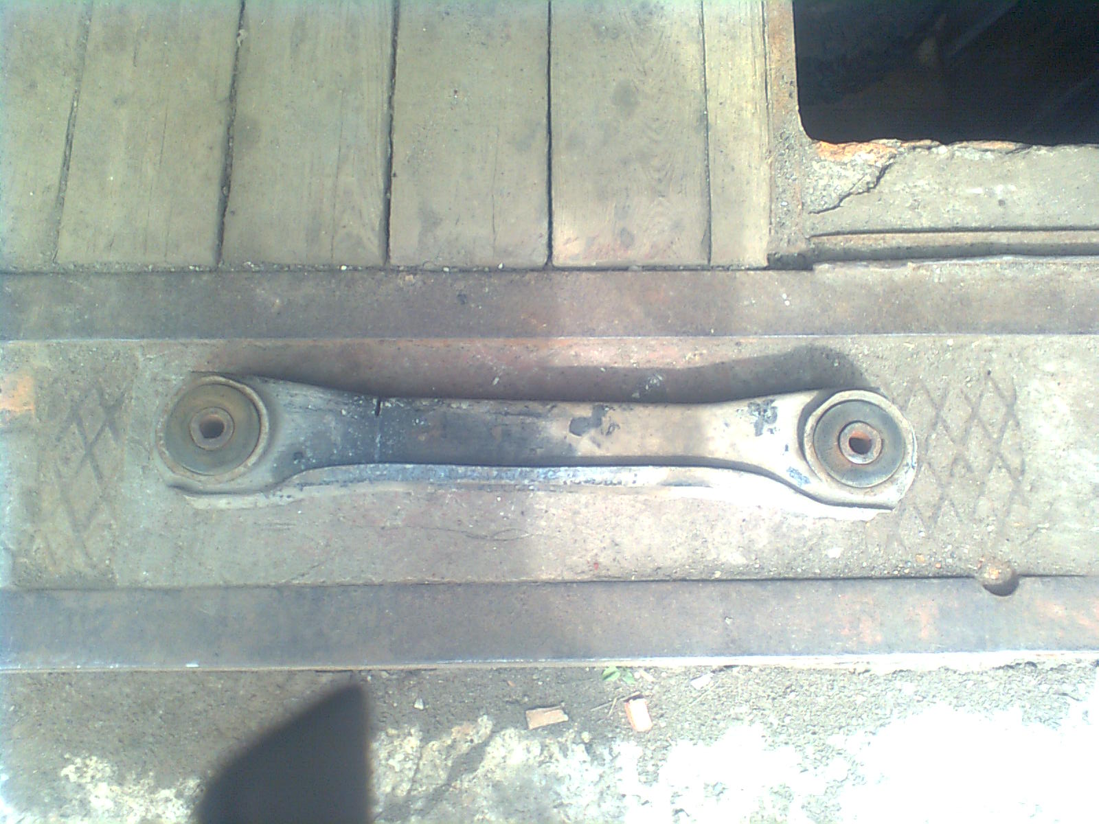

Вчера, када ставил аморты задние- отарвал крепление к мосту, без болгарки не обойтись, начал резать, по своей невнимательности зацепил тормозной шланг

Вчера, када ставил аморты задние- отарвал крепление к мосту, без болгарки не обойтись, начал резать, по своей невнимательности зацепил тормозной шланг Нет худа без добра! Смотри на это позитивно - заодно тормозной шланг заменишь (а лучше все по кругу) и тромозную систему прокачаешь, заодно сменив жижу (ТЖ) -------------------- |

Нет худа без добра! Смотри на это позитивно - заодно тормозной шланг заменишь (а лучше все по кругу) и тромозную систему прокачаешь, заодно сменив жижу (ТЖ) Обалденный совет И вот че! ходил я пешком по капоту! -------------------- Jeepoвод
