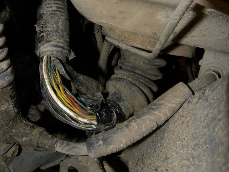

Тем не менее, обнаружил сильно оплавленный жгут, идущий от генератора, по раме, за двигатель.
И вот в местах около кожуха выпускного коллектора гофра была оплавлена в нескольких местах.
А на участке за двигателем (между движком и моторным щитом) оплавление было еще больше. Проводка стала жесткой и хрупкой. rvu-i-mech.gif rvu-i-mech.gif rvu-i-mech.gif rvu-i-mech.gif
Самое поганое, чтобы добраться до этого жгута - надо или движок снимать или трансмиссию. ИНаче никак не подобраться. Можно только пощупать и все. sensored.gif
В остальных подозрительных местах - внизу, под двигателем, в правом крыле, в блоке предохранителей, все вроде на вид нормально.
На всякий случай все, что смог, замотал как следует изолентой.

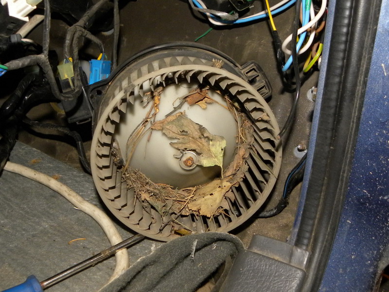

Заодно (раз уж разобрал половину торпеды) прочистил "кукушкино гнездо" в вентиляторе кондиционера biggrin.gif

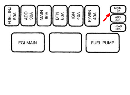

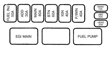

Видимо есть разные коробченки , и у меня есть главный пред-ль на 80А (он с двух сторон прикручен) и на 15А и тоже с надписью main .
фото: Прикрепленное изображение

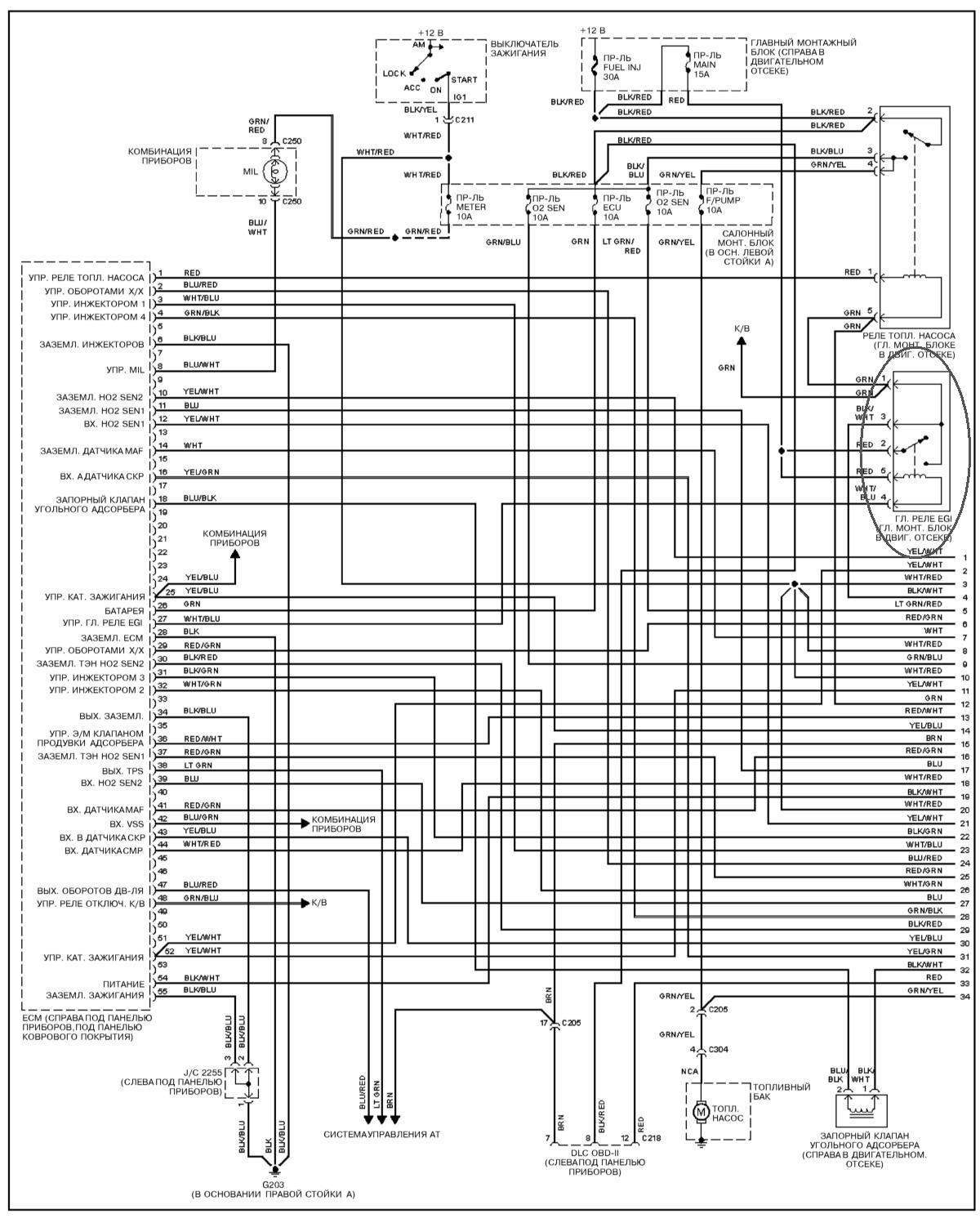

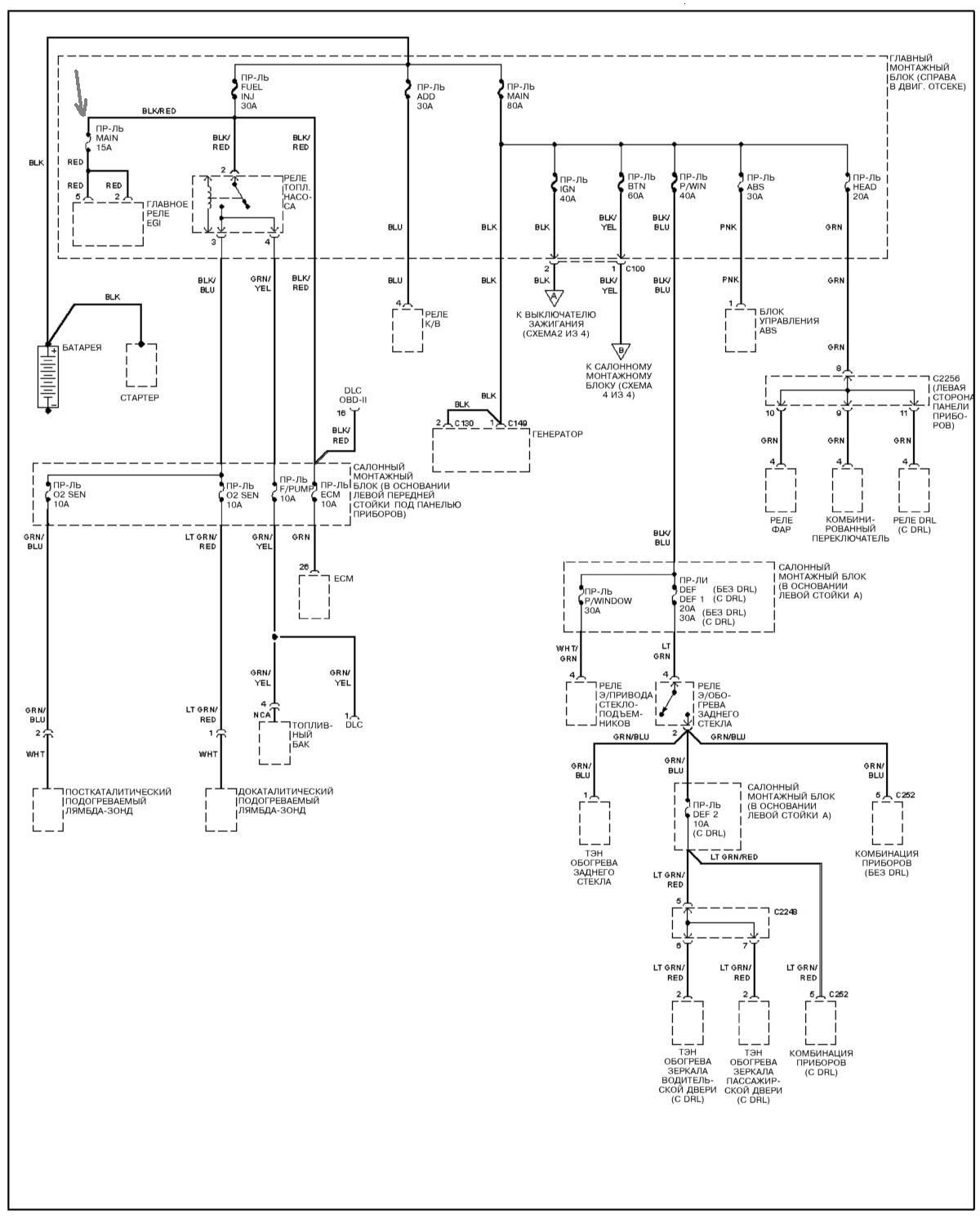

И еще , Fuel Inj , на картинке 50А, а у меня на 30А стоит. Да, вот нашел схему, у меня такая , и там Fuel INJ (по схеме 30 А).
Я в схемах электрических (0) , но осмелюсь предположить , что когда вынимаешь 15А пред. , он влияет только на главное реле EGI MAIN , так вот когда его убираешь - вынимашь 15А (main) утечка резко падает .
схема :Прикрепленное изображение

Согласно схемы, при разомкнутом (выключенном) главном реле его цепи полностью разрываются. dumai.gif
