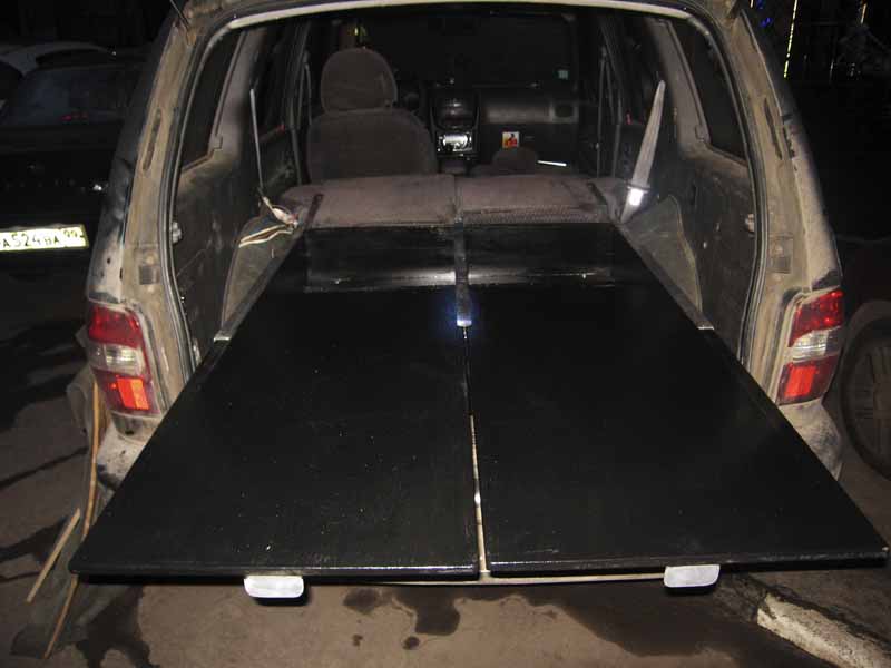

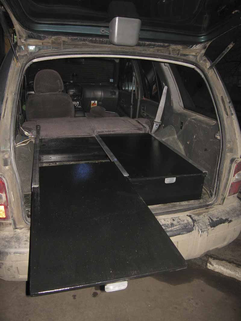

Ну что же как и обещал маленький отчет по спальне, материал 15мм фанера, алюминиевый профиль, да и собственно крепеж. В закрытом состоянии кровать, а в открытом столик smile.gif все удобно комфортно, дело за матрасом!

Ну и фото кровати ниже.Прикрепленное изображение Прикрепленное изображениеПрикрепленное изображение

МОЛОДЦА!!!!
Респект!!!
Скоро свою кровать - органайзер доделывать буду, я решил выдвижной ящик делать, что-бы шмурдяк не убирать постоянно, и фанерки на подголовники все-ж наверно сделаю.
А высота 22см - не сильно полезное пространство ограничит???Может я ящик высоковатый сделал, правда - так-же к сложенной спинке...

Ящик выдвижной там плохо, он перекрывается стенкой багажника , то есть высота ящика ограничивается, а так я одну половинку выдвинул да залез в ящик, тоже думал выдвижной быстро отказался. насчет фанерок на подголовники я думаю, но лишнего не хочется в машине таскать, но тогда матрас можно тоньше, в общем я в раздумьях.
