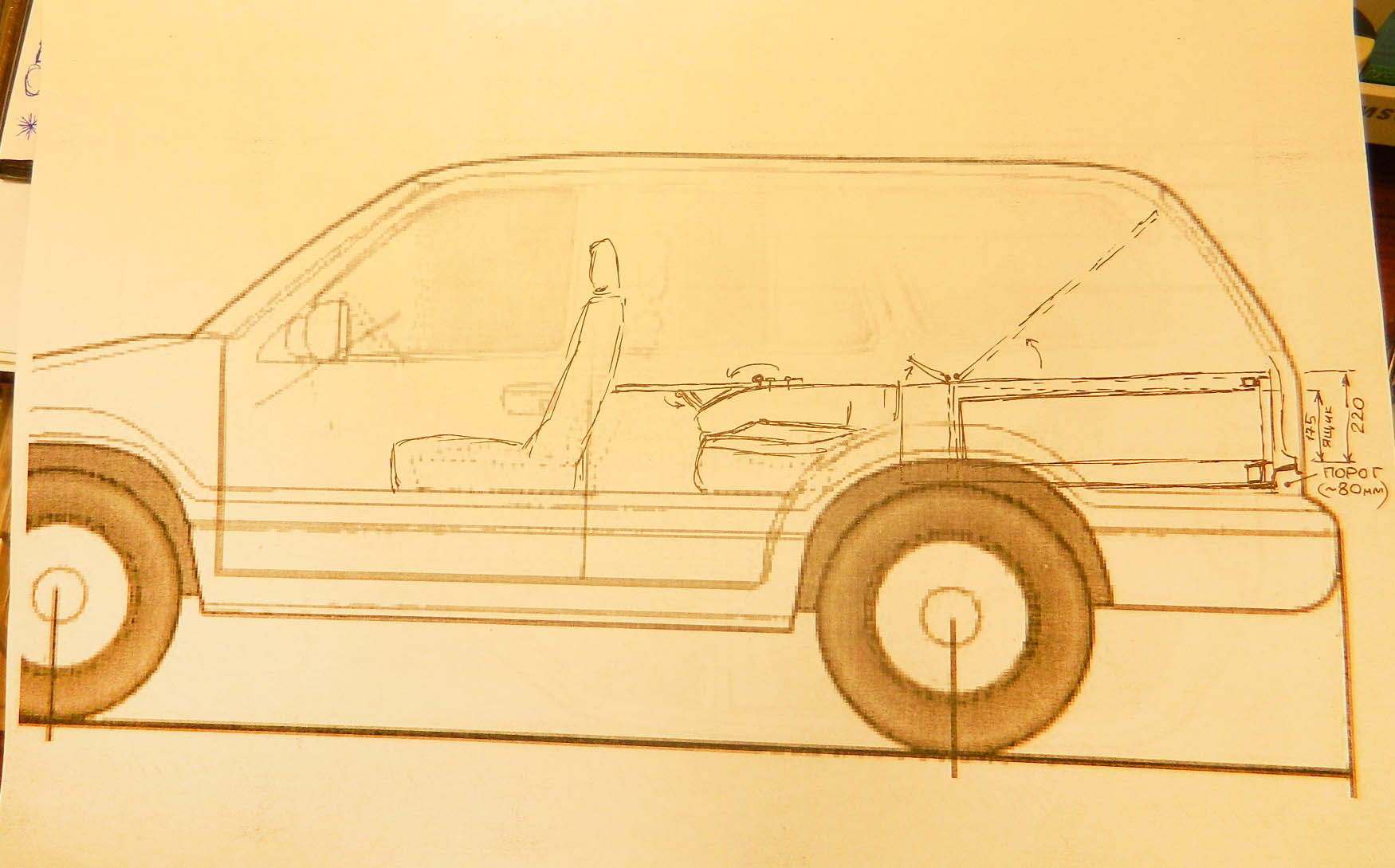

Стало на улице холодать и вспоминаться про приближение зимнего рыболовного сезона.В палатке уже прохладно,а покупать "экстримальный спальник" "жаба" душит.Да и ребёнок подрос,жена сказала-бери с собой дитё и хоть на покатушки,хоть на рыбалку dumai.gif ."Коротыш" для сна вообще никак не преспособлен,конечно одному на заднем сиденье калачиком свернуться можно,но развернуться обратно проблематично-затекает всё,а полу-сидя спать не могу.
Вот и решил себе "сонную" площадку сделать.Несколько оторванных от основной работы часов привели к желаемому результату.Конечно в мои 185 см не вытянешься(длина ложа 165 см),но зато в тепле и ровной поверхности.
Площадка одновременно является и ящиками для шмурдяка,спальная фанера, в отличие от крышек площадки,не зафиксирована петлями и её можно применять в качестве столика на рыбалке-пикнике.

Чел   Сегодня начал делать кровать - СПАЛЬНИК - органайз...   Sep 25 2011, 09:19 PM
Чел   Спальник- кровать - органайзер - НА ГРАНДЕ. Вот п...   Sep 26 2011, 11:49 AM

SAVant   Отрезаем панели багажника почти по окна, спереди ...   Sep 29 2011, 09:36 AM

Михаил776   Пятница. Коля! Ну, я тут подумал-подумал, ну,...   Sep 30 2011, 07:27 PM
