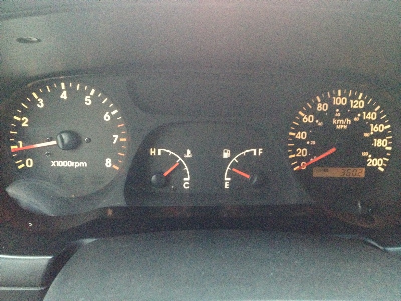

Камрады, какая-то перхоть на меня сегодня напала. Стоя в пробке, тырк-пырк, первая-вторая, температура ОЖ, в течении 5-7 минут выросла вот до такого непотребного значения. И даже немного выше, до третьего деления.
Опосля, минут через несколько, резко опустилась до рабочей температуры. И такая петрушка была трижды за сегодняшний путь домой.
Кудой копать?
Кудой копать?
Первым делом уровень ОЖ проверить, под пробкой радиатора (на остывшем радиаторе) не должно быть воздуха.
Orlon
post Oct 5 2012, 08:30 PM
Сообщение #119
Сообщений: 207
Регистрация: 8-September 11
Из: Москва.
Пользователь №: 9,913
место дислокации: Митино.
Смотрел - все ок.

post Oct 5 2012, 08:35 PM
Сообщение #120
Цитата(Orlon @ Oct 5 2012, 04:30 PM) *
Смотрел - все ок.
ну как вариант помирающий термостат
