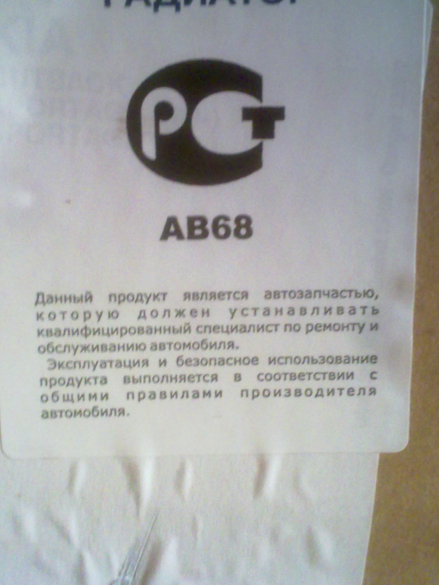

myasnik13   По просьбе 709 Ниссенс 66642 Предназначен как для...   Jun 14 2012, 12:01 PM
709   По просьбе 709 Ниссенс 66642 Предназначен как дл...   Jun 14 2012, 06:16 PM
709   Ниссенс 66642 Предназначен как для МКПП, так и дл...   Jun 20 2012, 11:29 PM
