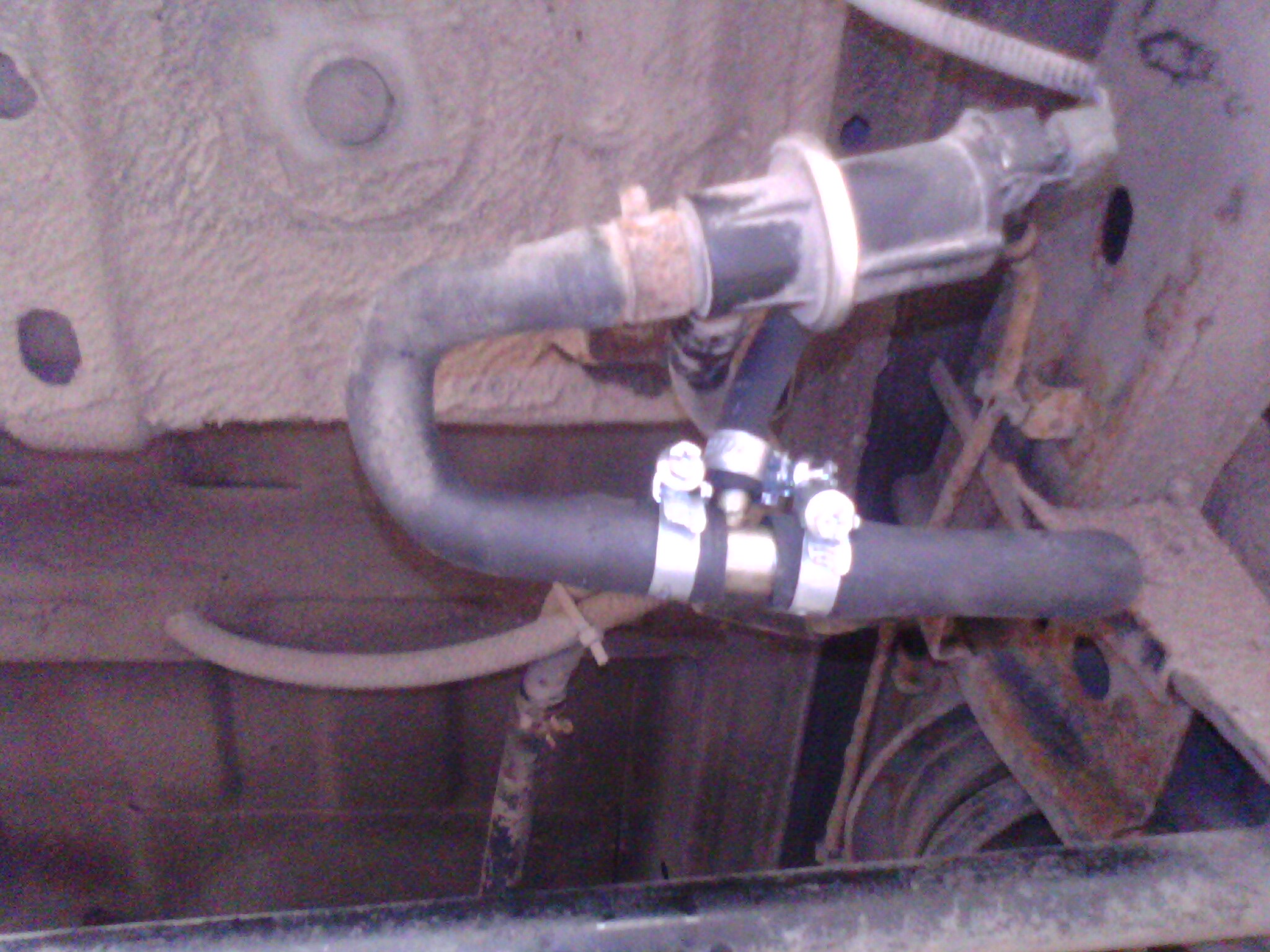

как на третей фотке шланг закрепил, который идет к фильтру..или он крепится за счет крепления фильтра...

От тройника толстый шланг идет через балку на клапан. Клапан уже над баком. Закреплено все пластиковыми хомутками. Шланг от клапана к фильтру см 5. Фильтр тоже хомутиком пластиковым закреплен, чтоб не болтался.

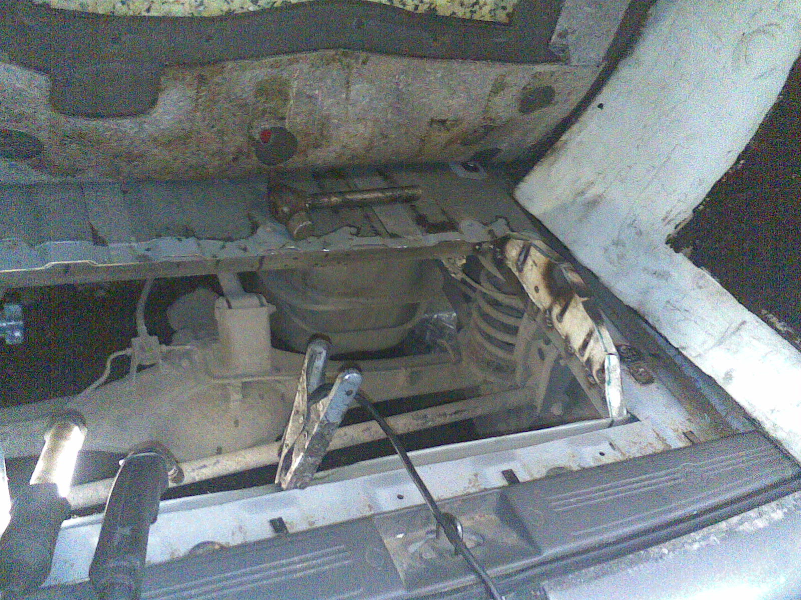

Значит так продолжаю.
Черный ящик я благополучно удалил.
Теперь дело за удалением инструментального ящика.
Ну тут особо много ума не надо. Под полом багажника идут прямоугольником лонжероны такие... размер внутри между ними получается 350х700. Исходя из него я и стал искать баллон.
Но есть одно но....

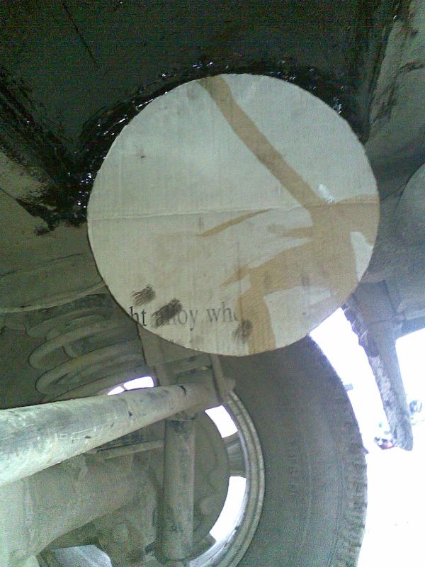

В ШНиве баллон умещается в задний свес и висит уже за тягой панара.
А вот в Спортаже такой номер не проходит.... Рама....
Мешает последняя круглая ее поперечена сместить баллон максимально назад...
Поэтому баллон будет висеть немного над тягой панара...
А там места уже меньше...
Слишком маленький баллон не хотелось.

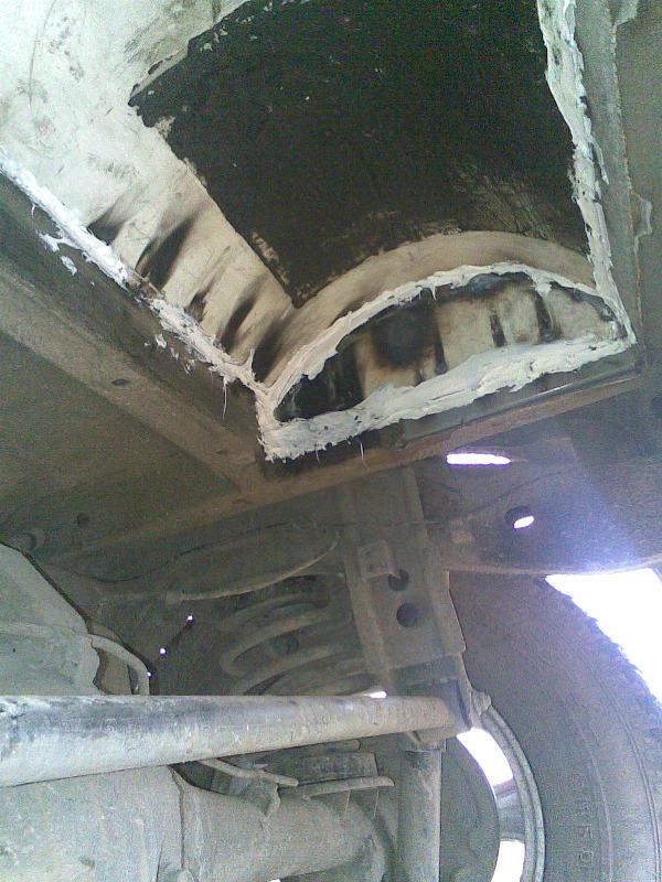

Оптимально решил такой. http://www.gazland.ru/product_info.php?products_id=154
И я решил немного поднять баллон в сторону багажника....
И волки сыты и овцы целы...
Изготовил шаблон диаметра баллона и вперед.
Смотрим фото.
Швы обработал герметиком и снутри и снаружи.
Все почистил. Изнутри покрасил серебристым хаммерайтом. Снаружи добротно горячей мастикой.
Обратите внимание на последнее фото.
Именно так и будет висеть баллон. (наглядно видно по шаблону)

Откручиваем чя. Отсоединяем все шланги. В итоге имеем два шланга толстый и тонкий. Клапан и провода к нему.
Далее все видно на картинках.
Загибаем аккуратно тонкий.
Покупаем трубку печки 2101 и отрезаем от нее тройник.
Покупаем самый дешевый топливный фильтр и обтачиваем его один конец чтоб он был круглый. Через этот фильтр и будет вентиляция бака.
А, еще, удлинняем провода клапана. Т.к. клапан теперь будет в лючке бензобака.

Подсоединять на прямую не стал, в автосервис заехал, проверили сказали рабочий, даже денег не взяли! Мне просто интересно он должен цокать постоянно при заведенной машине, или по мере чего-то?..
Сегодня сделал практически все как автор, с единственным но...
но никуда я это пока не переносил, а просто выкинул угольный фильтр и вместо него воткнул тройник, сделанный точно так же из трубки помпы ваз 2101, все подошло идеально! Топливный фильтр вешать не стал - просто все вывел на улицу
Поездим, посмотрим, если все ОК, уберу в менее уязвимое место всю эту приблуду!
