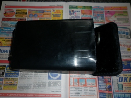

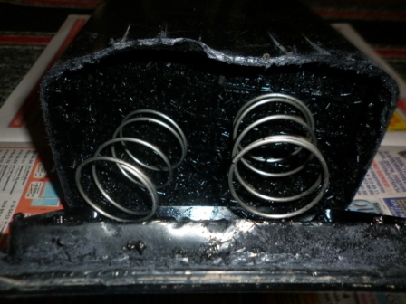

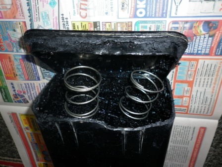

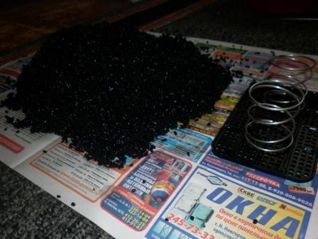

Лично я переделал примерно как автор и этот ящик хотел уже выкидывать на помойку, но чесались руки, а любопытство- страшная штука, вообщем разобрал я его, фото ниже....
Уголь отмочился в тазике с фейри за сутки, высох так же за сутки (было еще летом), запах бензина от него пропал напрочь.... можно уголь не отмачивать а купить в зоомагазине там какой-то для рыбок продается, в принципе одна фигня, надо примерно 1,2-1,5 кг.
Собрал его в обратной последовательности, поролоновые фильтры из-под которых все сыплется заменил, собираюсь поставить все руки не доходят... Но не на то место где он стоял....

В предыдущем сообщении че-то не все фотки разбора ч/я прикрепились , добавлю:

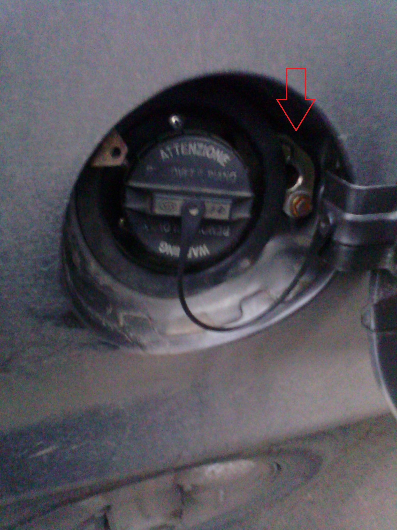

Вообщем вот две фото, лючок б/бака и сам шланг идущий от выхода этого черного ящика.
Из материалов мне пригодились:
-пара хомутов,
-пара болтов,
-в лючке установлена вторая часть от трубки печки ваз 2101 (если кто забыл, то первая часть её- это тройник),
- собственно вместо фетрового фильтра тот же топливный фильтр от ваз 2108 как у автора темы,
-шланг от газели армированный, внутренний диаметр 16 мм, продается он метражом, сколько именно потратил не помню
- хомут для водопроводных труб, диаметром по мойму 50.
Теперь по порядку:
1. Снимаем приемную трубу бензобака, откручиваем крышку лючка бензобака, намечаем три отверстия для крепления трубки справа от заливной горловины (слева места просто напросто нет!), делаем три отверстия: центральное, самое большое, я серлил насквозь вместе с ал.защитой, два по бокам только кузов. Естественно закрепляем эту трубку (на первом фото стрелкой обозначил), ставим на место приемную трубу, вешаем крышку лючка на место. Кстати что заметил, при закрывании лючка, его крепление, как бы прикрывает отверстие трубки!!!
2. Приемная труба по мимо крепления в лючке имеет еще одно крепления в арке. К этому креплению прикручиваем хомут для водопроводных труб, в который вставляем топливный фильтр для ваз 2108 (на втором фото стрелкой указан). Фильтр как автор темы я не обтачивал болгаркой, газелевский шланг доволно спокойно и так на него одевается. На фильтре указано направление, я ставил стрелкой в бак.
3. Берем шланг и, отмерив по месту, соединяем трубку в лючке б/бака с топливным фильтром, топливный фильтр с клапаном, который в черном ящике.
Вот и увсё!
Все вентилируется, работает, и ничего не засоряется, не забивается, на заправке бензин в бак влетает без проблем на полном напоре!
Единственный минус пока- это чувствуется запах бензина, но у меня ч/я вообще выкинут, возможно по этому, поставлю обратно посмотрим!
