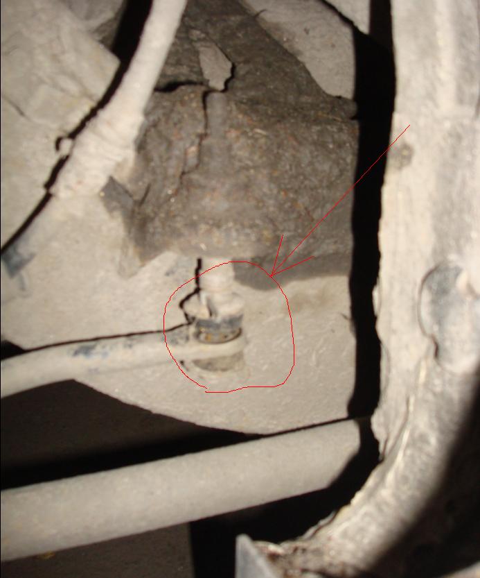

Разболталась резинка заднего стабилизатора на гранде. С металом всё в порядке.
Сначала начал смотреть книгу- там почемуто только передний стабилизатор нарисован.
Пошел в кореану попросил втулку заднего стабилизатора- дали какую-то резинку совсем не похожую на то что у меня. Подскажите, пожалуйста, что мне всё-таки надо купить и как оно меняется! h975g.GIF

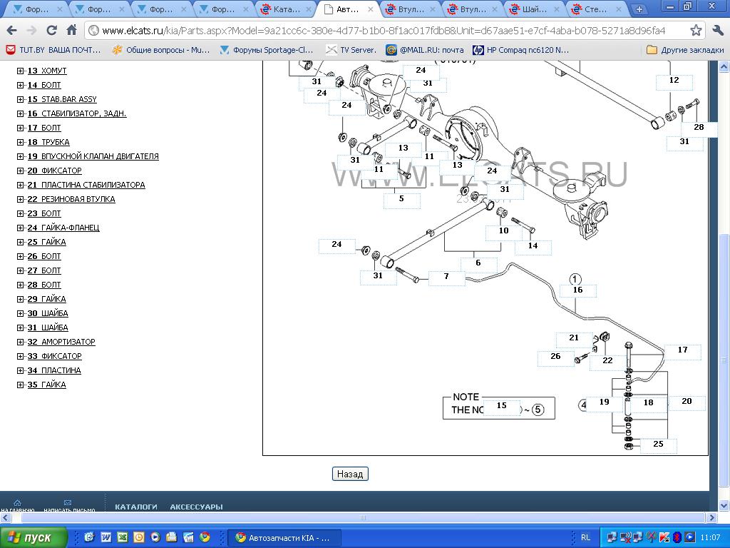

Купить надо вот это - код 00710-28775 - это втулка заднего стабилизатора, с каждой стороны по 4 шт. итого 8 шт.
номер 19 на схеме http://www.elcats.ru/kia/Parts.aspx?Model=...Id=2800B&Unit=1
Меняется легко - нуно окрутить две гайки, вынуть болт вниз, снимая при этом резинки и шайбы, а и еще там есть втулка, потом собрать в обратной последовательности, ни чего сложного

Народ а дайте код стабилизатора заднего а то резинки купил а его ужо вырвало 32a.gif 32a.gif 32a.gif
post Mar 23 2011, 01:09 PM
0K040 28 151C - Стабилизатор поз. 16, 1 шт.
0K900 28 158 - Втулка стойки стабилизатора заднего поз. 18, 2 шт.
00710-28775 - Втулка стабилизатора заднего, поз. 19, 8 шт.
00710-28776 - Шайба стойки стабилизатора, поз. 20, 8 шт.
