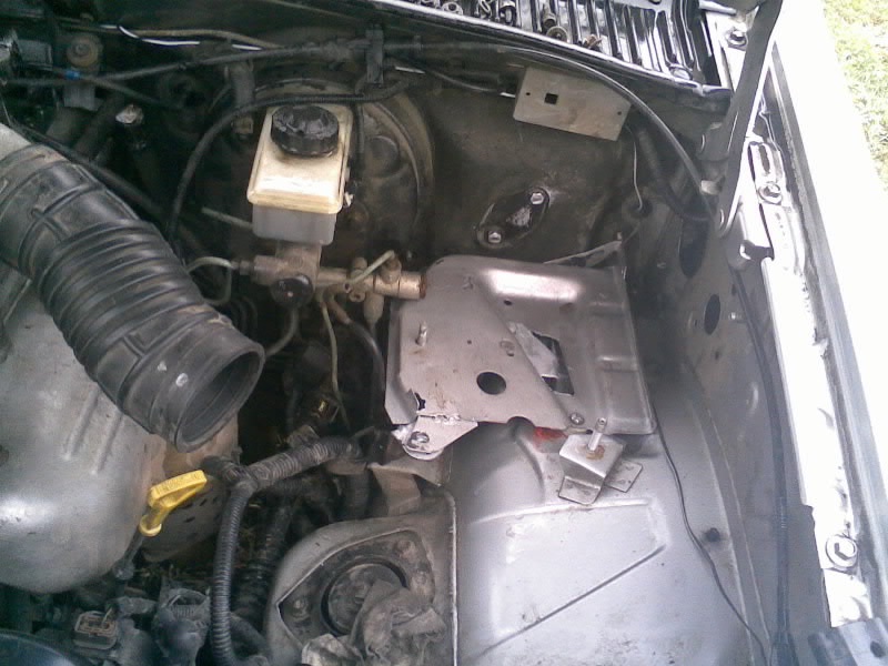

> Поставил дополнительный аккумулятор.
Armstrong
post Nov 4 2010, 11:37 PM
Сообщений: 310
Регистрация: 6-December 09
Пользователь №: 6,995
место дислокации: МО
Посмотрел, вроде место свободное есть.
Померял рулеткой. Входит только 45а/ч. Он 20,5 см., а 55-60а/ч от 23 сантиметров....
Короче.
Площадка аккума от 2108 куплена. Укоротил ее и подогнал по месту.
Пришлось перенести прям под сам цилиндр тормозной тройник.
И перенес клапана включения хабов. Видно на фото.
Проводка Мультивен штатная, с реле. Подошла отлично.
Ну все в гофрочки запихнул, вобщем чтоб цивильно.
P.S. Второй аккум поставил, для эноргообеспечения прицепа.
Нива 2121 89г.в. лифт, 31".

А как сделана схема переключения аккумуляторов? Или просто ты их запаралелил?

Нет Нет конечно не паралельно....
Схема штатная с мультивена.
Через реле соединяются плюсовые клемы (идет зарядка).
Реле срабатывает только тогда когда с генератора пошел ток.

Ребята со второго аккума у меня будет запитан прицеп. Именно его надобности. А основной аккум прицеп трогать не будет.
т.е. имеется всегда возможность запустить двигатель с основного аккума если даже мне прицеп доп аккум посадит ...
Вот для чего.
На мультах штатно идут 100 а.ч. генераторы и 75 и 55 два аккума и все отлично работает.
Поэтому все остальное это ваши рассуждалки....
И еще парни.
Я сделал. Мне это необходимо.
Решил поделиться опытом.
Если нахер не надо удалите тему....
Только не надо сношать мозг по поводу хана генератору и т.п.
