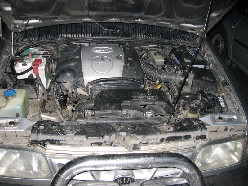

поставил себе новый типа как ща модно говорить "гелевый" аккумулятор, а "старый" ушёл в резерв и будет питать теперь всё салонное оборудование,доп свет и компрессор... позже возможно и заднюю лебёдку dumai.gif
в процессе замены акб выкинул всю старую и ненужную требуху...
было
стало
на правом борту добавился саленоид переключения акков из т-максовского комплекта для подключения двух акб
в салоне установил индикатор с кнопками управления..
второй акк переехал в богажник cool.gif ...
сначала хотел его разместить на полу за водительским сидением, но оттуда не удобно тащить провода под лебёдку и там сантраки обычно ездить стали последнее время... не понравилось biggrin.gif
провод протащил в салон через муфту по которой коса к мозгам заходит... это оказалось гораздо легче чем через крылья протаскивать..
сейчас думаю как бы всё таки поудобнее второй аккумулятор разместить dumai.gif
