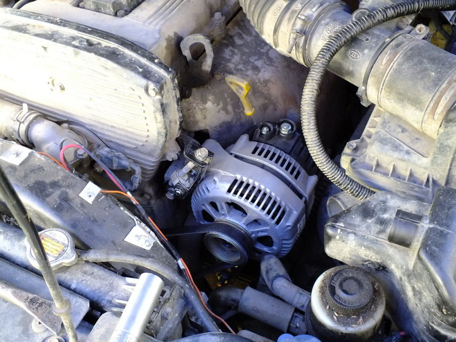

Сегодня, с целью примерить новый генератор на 120 А, снял родной Спортяжный.
У меня стоит MANDO AB1700035 (0K011 18 300D) на 70 Ампер.
Расстояние между двумя нижними "ушами" - 67 мм
Родной генератор MANDO 70A в сравнении с генератором CEVAM 120A
Кстати, обнаружил следы "физического контакта" корпуса генератора со шляпкой стяжного болта на карданчике рулевого редуктора rvu-i-mech.gif
P.S. CEVAM 120A это тот, что установлен у Сани BFGoodrich и Фил'а

Panzer38   ..... Кстати, обнаружил следы "физического ...   Nov 14 2010, 11:21 PM

Panzer38   Несколько размеров. Для справки. Диаметр/кол-во р...   Nov 14 2010, 11:39 PM

BFGoodrich   Переделал полностью проводку под генератор. Вместо...   Nov 18 2010, 01:14 AM

Panzer38   Итак, жизненные обстоятельства перебороли лень и в...   Jul 12 2011, 09:43 AM

Panzer38   вопрос такой, если стандартный гена и например вр...   Jul 12 2011, 10:24 AM

Panzer38   Этот 120 А сколько обошелся? Менее 2 тыс. руб ...   Jul 12 2011, 01:06 PM

Panzer38   В общем, переделки минимальны: 1. Для крепления сн...   Aug 18 2011, 10:53 PM
