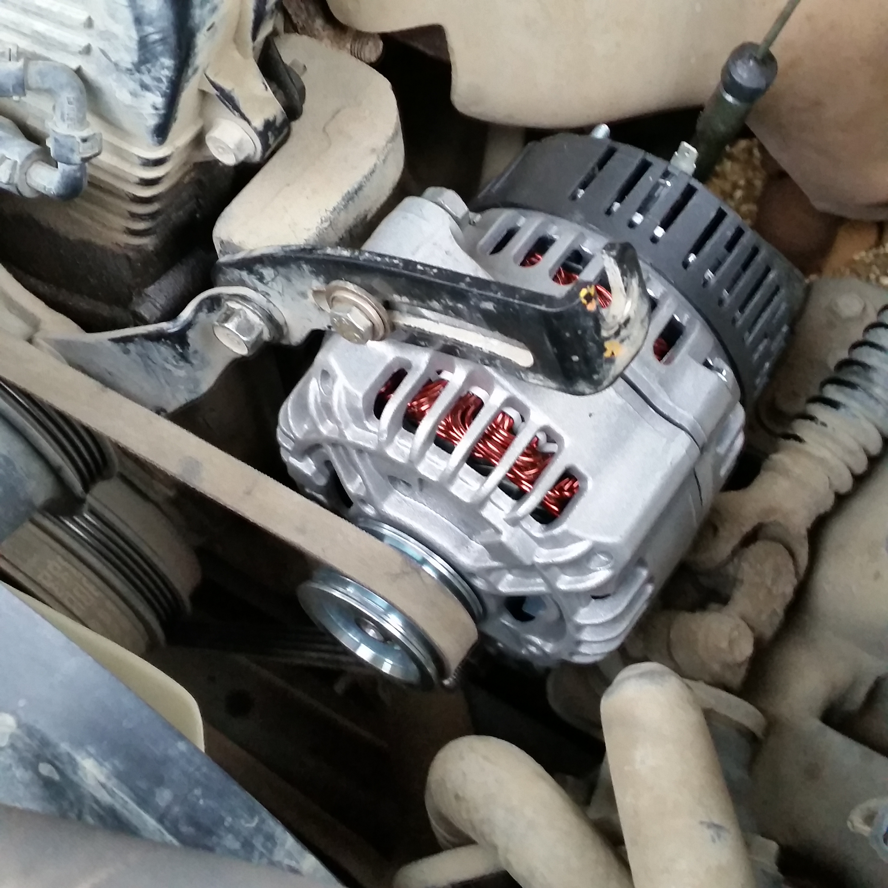

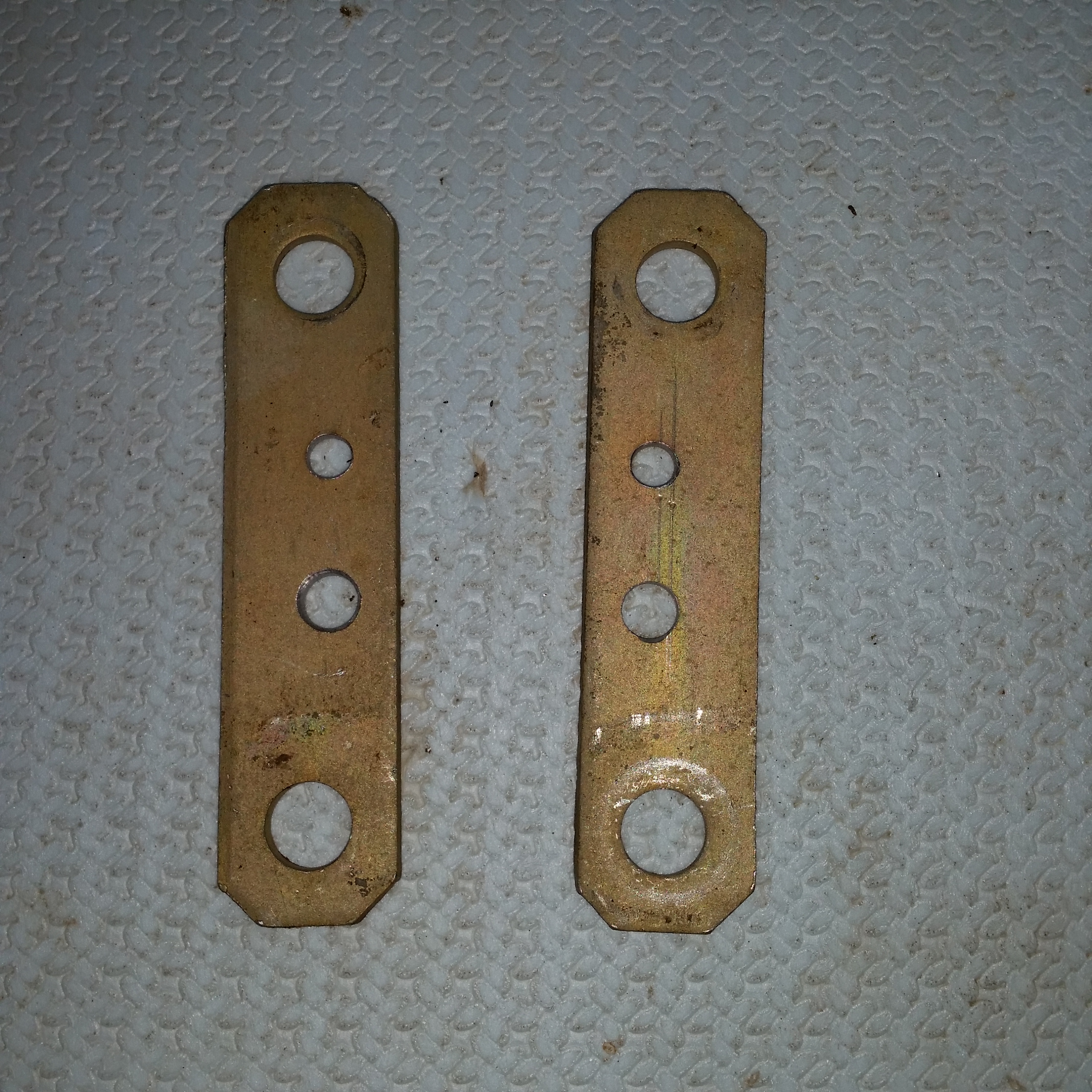

Всем здравствуйте! Не смотря на то, что тема замены родного генератора довольно неплохо раскрыта, посчитал необходимым сделать некоторые уточнения.
Для начала, Kia Sportage, Калининградец 2005г, двиг. бензин 2л, короткий.

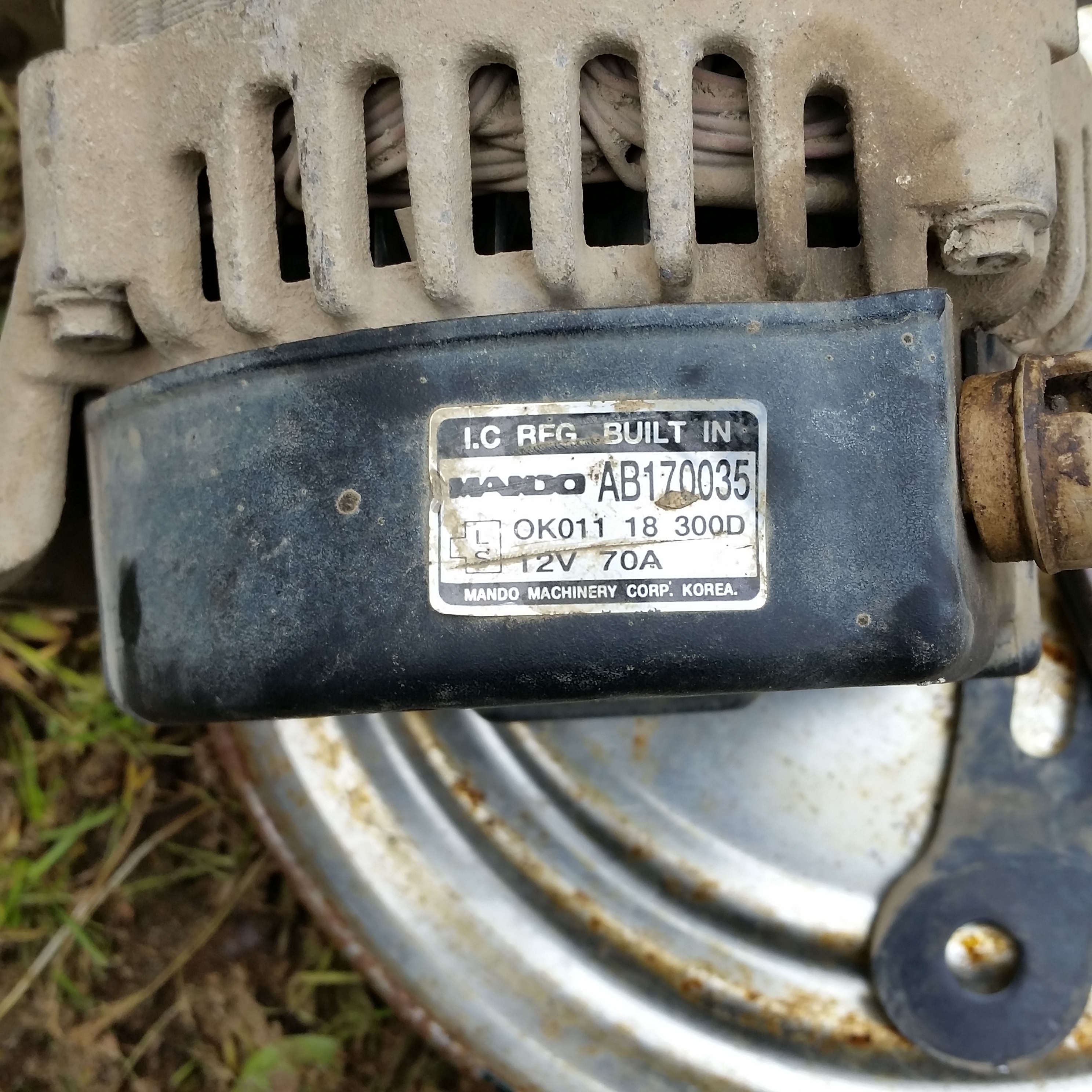

Периодически начала пропадать зарядка, при этом лампа аккамулятора на приборке при повороте ключа не горела. Родной генератор стоял такой

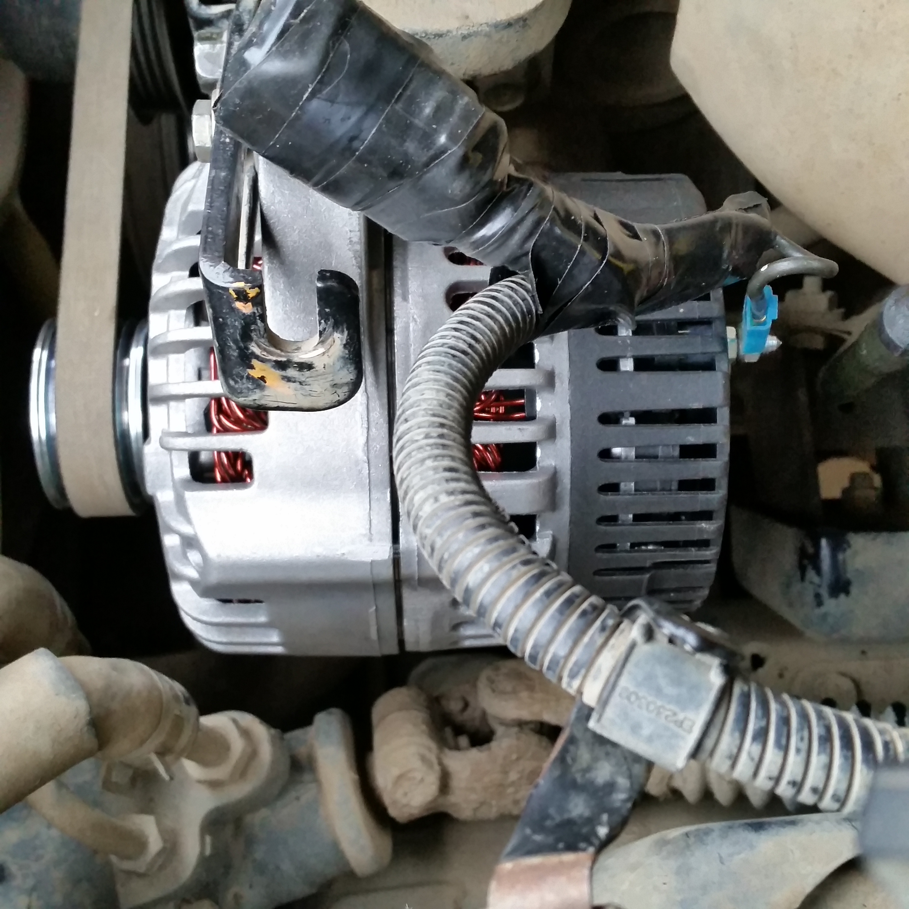

Покурив форум приобрёл генератор 5122.3771-30

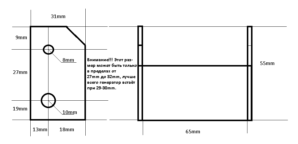

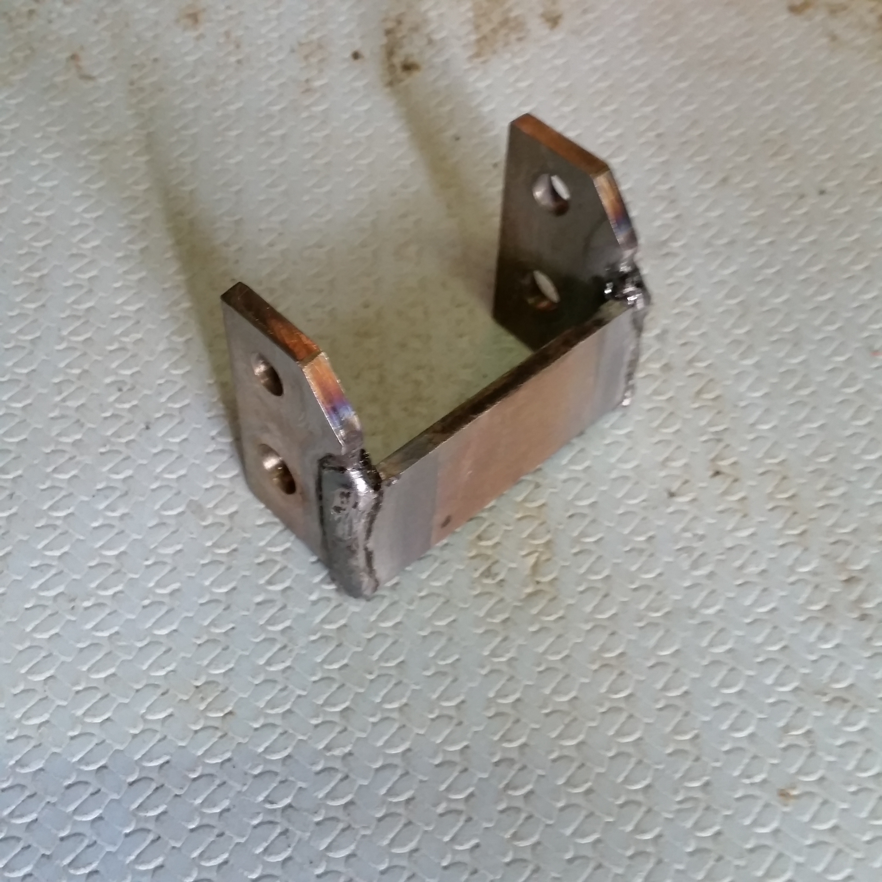

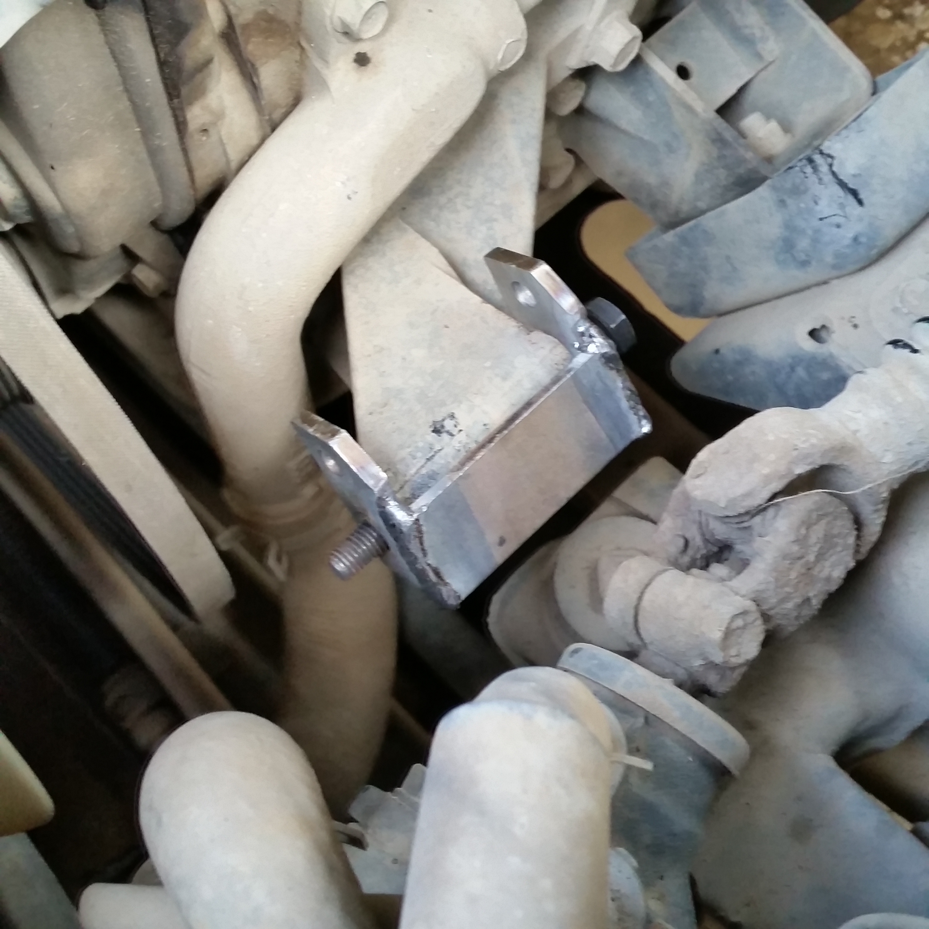

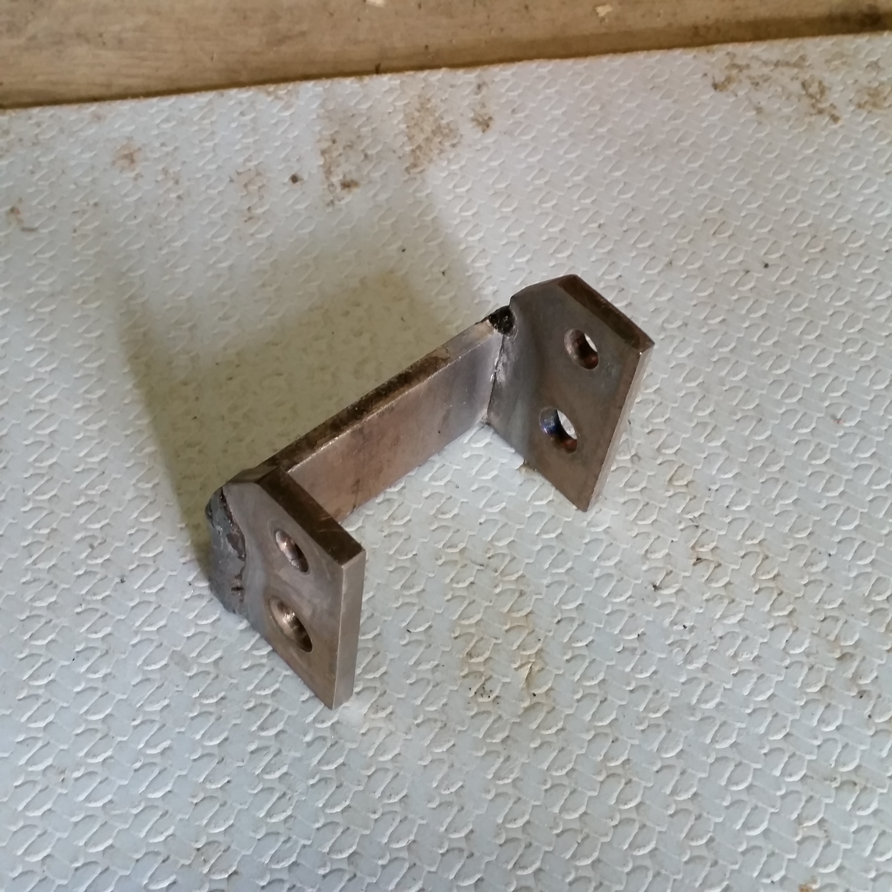

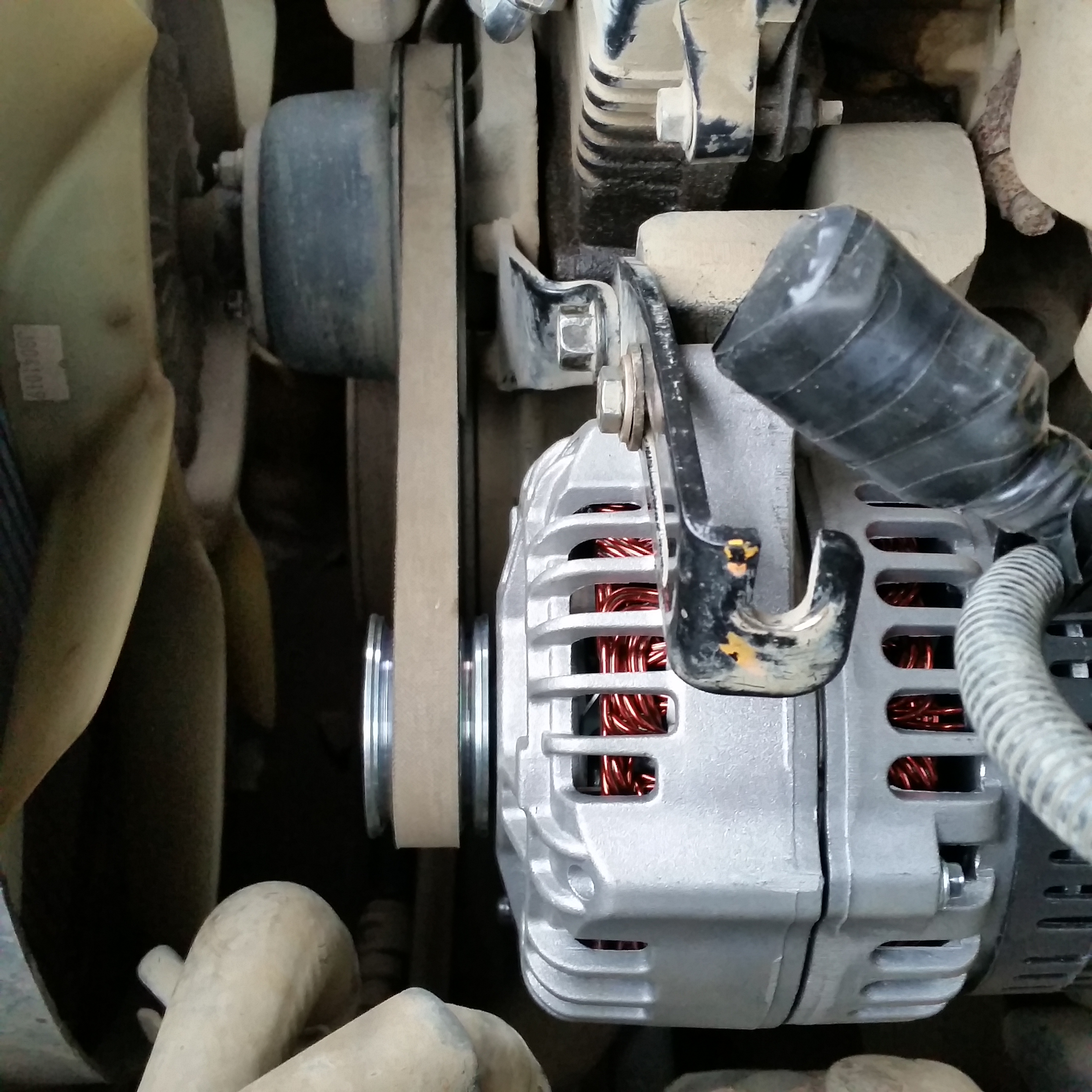

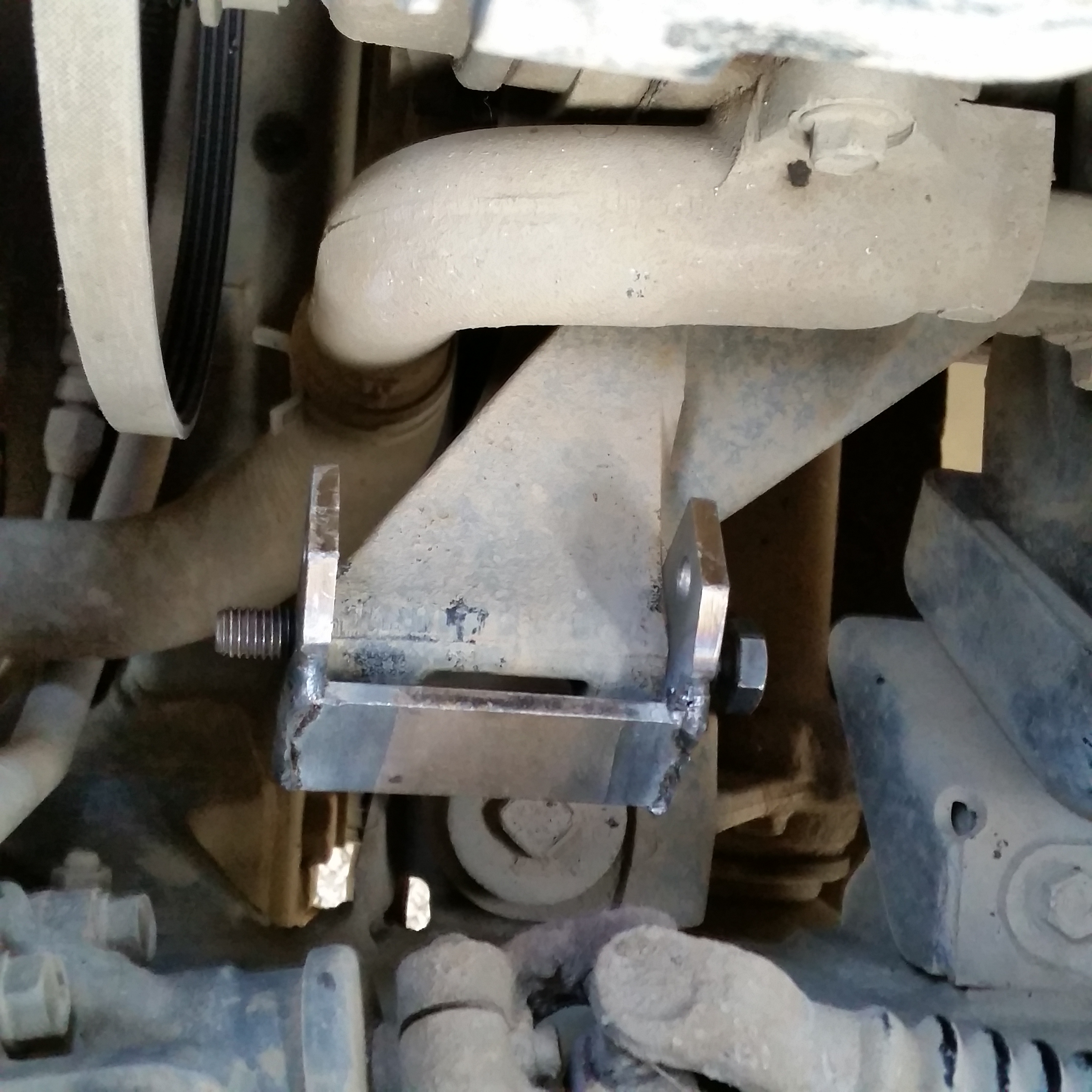

Что касается установки! Был изготовлен кронштейн, чертёж ифото прилагаю
Прикрепленное изображение Прикрепленное изображениеПрикрепленное изображение Прикрепленное изображение

Здесь два размера крайне важны
1) расстояния между центрами отверстий строго не менее 27, если размер 27мм то уже немного сложно одеть ремень и близко к коллектору (ближе чем при 30мм). Я пробовал ещё один с 30мм, но он был без поперечной планки жёсткости.
2) Расстояние между пластинами строго 65мм, в этом случае садится очень плотно и жёстко.

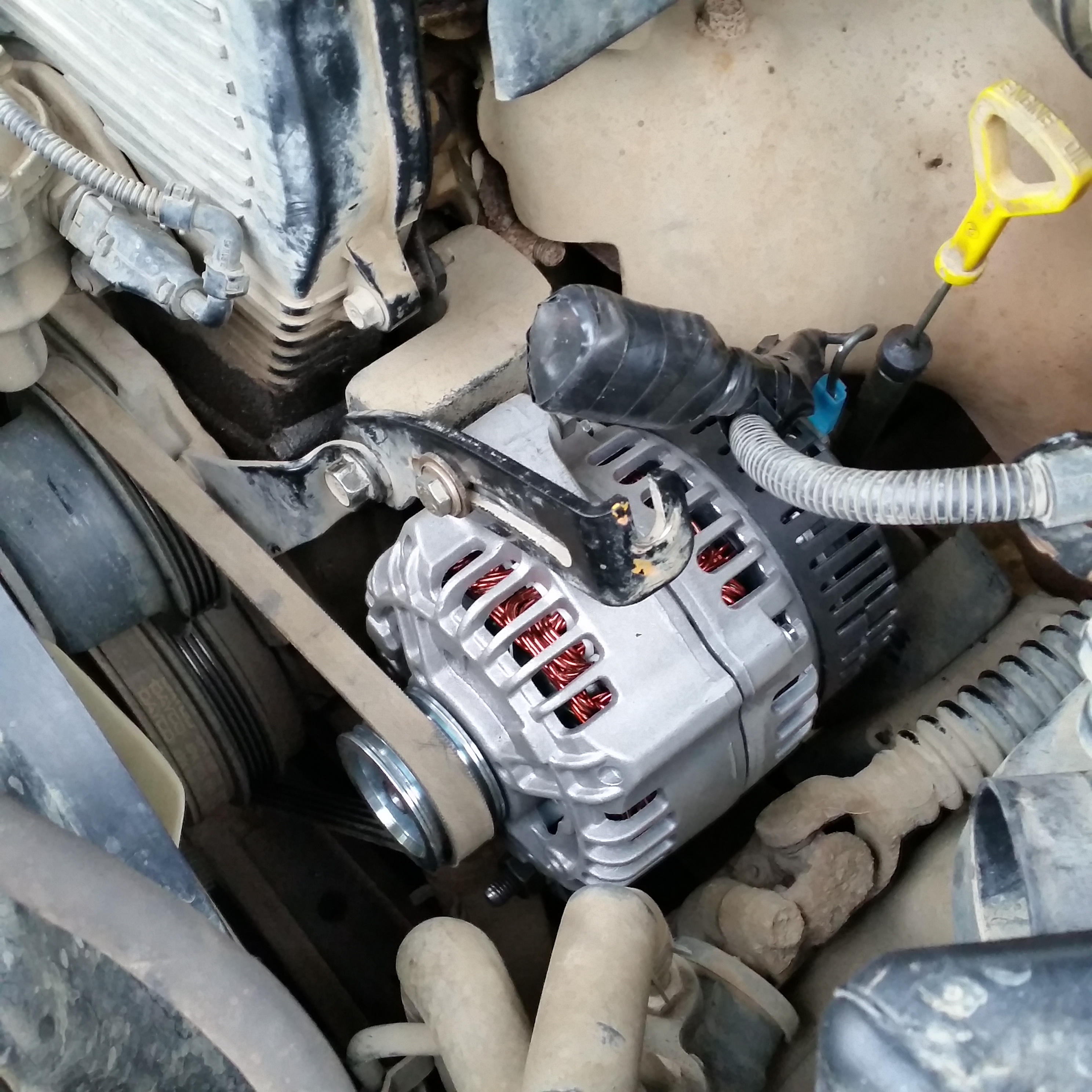

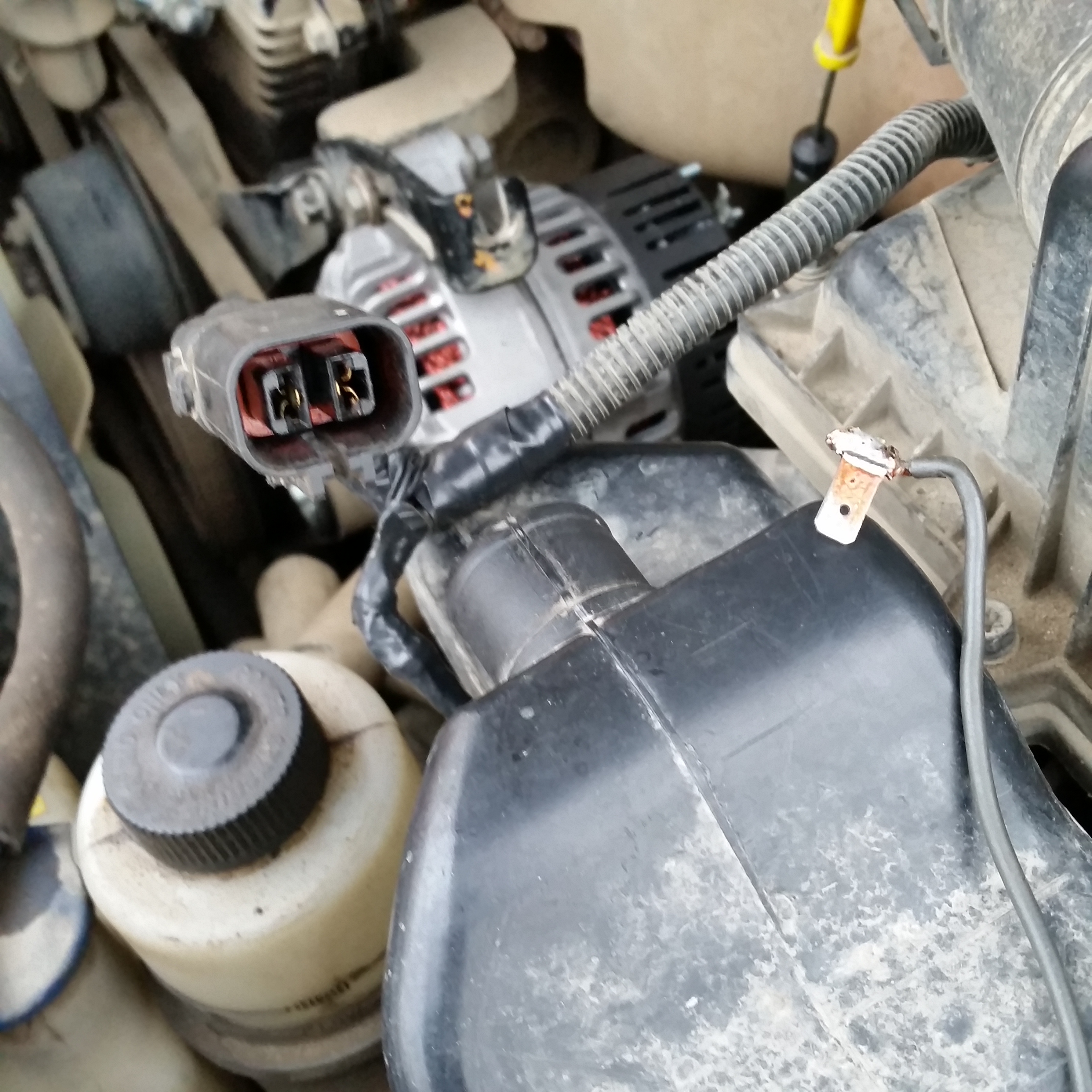

Со стороны генератора конечно надо что-то подкладывать
Я решил сохранить возможность установки родного генератора, поэтому разъём не отрезал. Изготовил короткий шнурок под родной разъём (контакт "L" ) и клемму генератора (конакт "(61)+D")
Контакт "S" уже соединён с "B" в проводке(по родной схеме) , поэтому для него ничего делать не надо. Родной контакт "В" = контакт "(ЗО)" на новом гене
Всё тщательно изолируем и подключаемПрикрепленное изображение Прикрепленное изображение
Здесь уже писали, но повторю, что необходимо
один болт М10 длиной 90мм, гайка, шайбы и гравер для крепления кронштейна на штатное место
один болт М8 длиной 90мм, гайка, шайбы и гравер для крепления генератора к кронштейну
один болт м8 длинной 70мм, гайка, шайбы и гравер для верхней планки
Провод сварочный КГ-16 2 метра, к нему 2 клеммы под болт М6.
Предохранитель MAIN -140А например Toyota 90982-08286 (на 140 Aмпер)
провод 20-25см для перемычки от контакта L разъёма до генератора, к нему мама-папа лепестки, кусок провода с "мамой" у меня был, а "папу" я выломал из неисправной релюхи.
Кстати, ремень родной под виско-муфту.
Новый ген работает нормально, 14,2-14,4 на холостых, только шуршит погромче родного smile.gif

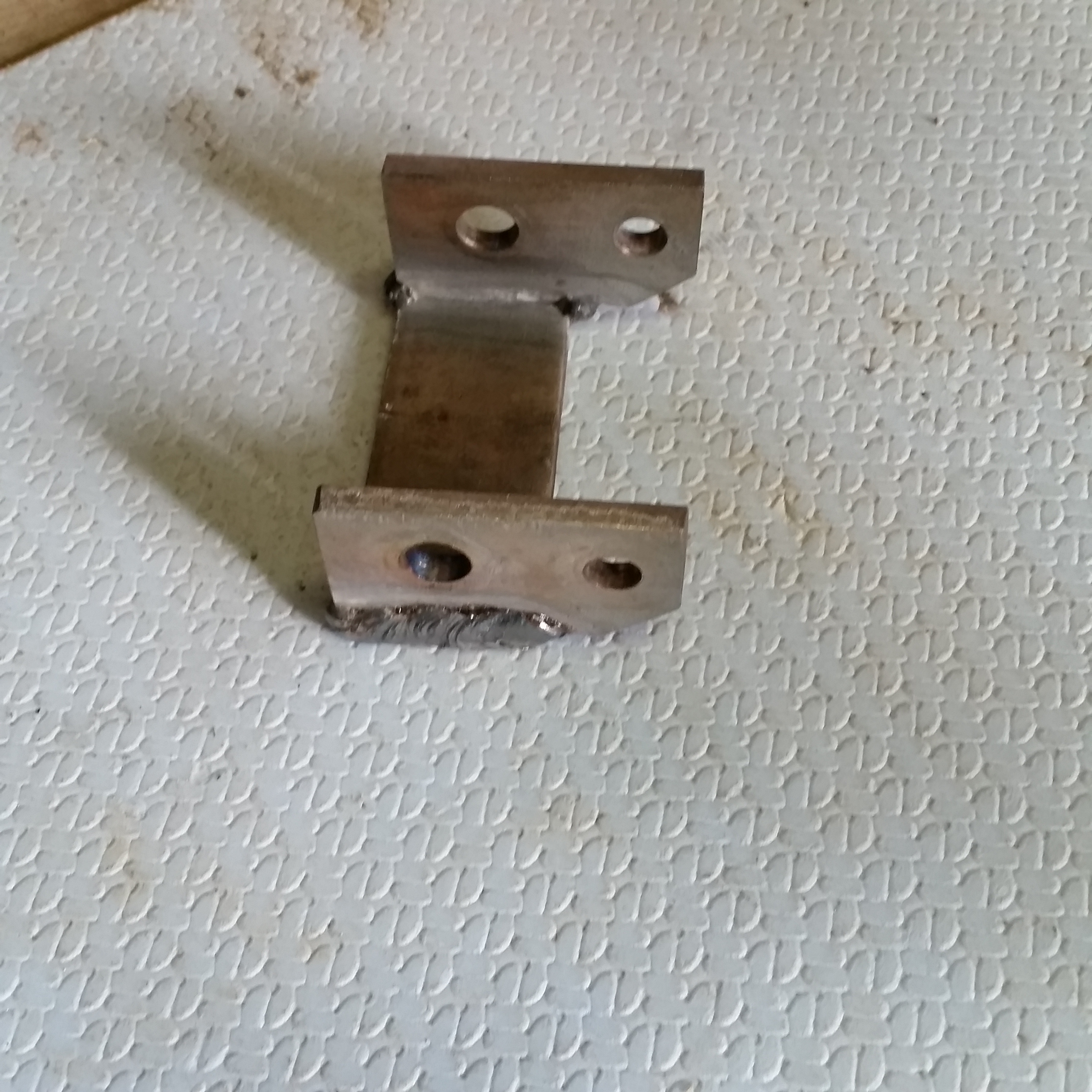

Для изготовления кронштейна брал три железные пластины толщиной 5ммПрикрепленное изображение
