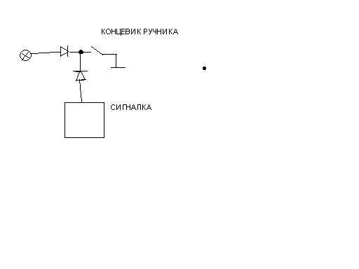

Цитата(андромед @ Nov 9 2010, 06:30 PM) *
ядумаю вариант разомкнуть цепь питания на лампы авс и стоп, но нужно чтобы стоп загорался от ручника! B228.gif
Тебе нужно,чтобы сигналка реагировала только на ручник,так подключи к ручнику только сигналку,другой провод убери от концевика ручника.
Мой тел.8-905-716-57-75 Роман

rom77777rom
post Nov 10 2010, 12:20 AM
Сообщений: 2,770
Регистрация: 1-July 09
Из: Станица Благовещенская
Пользователь №: 6,420
Цитата(андромед @ Nov 9 2010, 08:17 PM) *
там их два чтоль????
Родной убери,а сигналку подключи .
......или двумя диодами развяжись.
